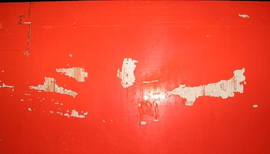

Skateball Geschrieben 29. März 2006 Geschrieben 29. März 2006 Frage an die Lackexperten: Wie bekommt man diesen Lack runter? Es scheint so was wie Latexlack zu sein. Nitroverdünnung macht so ziemlich gar nichts an dem Lack...
Skateball Geschrieben 29. März 2006 Autor Geschrieben 29. März 2006 Ich habe mal vorsichtig auf dem Dach der Backbox Abbeizer ausprobiert, allerdings kann man dann auch nur den angelösten Lack mit dem Spachtel abkratzen. Ich will allerdings versuchen, den orangen Lack so zu entfernen, daß ich den darunterliegenden Lack noch erkennen kann. Gruß Andreas
Gast sunshine Geschrieben 30. März 2006 Geschrieben 30. März 2006 Wenns Latex ist, dann halte mal für eine halbe Sekunge den Brenner dran. Der Latexlack müßte sich dann lösen. Für den unteren ist das zu kurz. Aber fang oben auf der Backbox an, dafür brauchst du Fingerspitzengefühl! Gruß André ps. gut lüften
MiB Geschrieben 30. März 2006 Geschrieben 30. März 2006 Gute Idee, wenn Du das Zeugs mit Nitro nicht abgewaschen bekommst sieht es wohl schlecht aus, weil Du mit schärferen Sachen vermutlich immer auch den Originallack anlösen wirst. Frag mal den Frank, der hat schon Erfahrung mit solchen Dingen und dadurch vielleicht auch schon etwas mehr Fingerspitzengefühl entwickelt. Gruss Micha
Skateball Geschrieben 21. April 2006 Autor Geschrieben 21. April 2006 Das Problem ist, daß Bally Ende der 60er eine total besch..... Lackierung auf die Gehäuse draufgepackt hat, die mittlerweile ziemlich bröselig ist. Daher ist wohl auch dieses Gehäuse überlackiert worden. Selbst mit Heißluft-Gebläse vorsichtig erwärmt kommt der orange Lack mit den Farbbröseln von der Original-Farbe runter... Ich kann ja mal demnächst ein paar Fotos reinstellen. Da ich das Gehäuse wahrscheinlich eh komplett neu lackieren darf, werde ich darüber ausführlich berichten. Gruß Andreas
