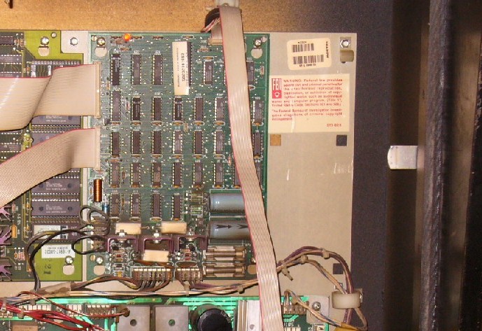

Kann mal einer ein bild machen, wie das Flachbandkabel oben an der steuerung vom Display eingesteckt sein muß?
Mario
Hallo Mario,
das Flachbandkabel für das Display muß an der DMC-Board und am Displayboard, wenn es runtergeklappt liegt, nach oben abgehend sein.
Du kannst aber das Flachbandkabel einfach am DMC-Board mal anders herum aufstecken. Dabei geht nichts kaputt.

Hier mal ein Bild vom DMC-Board

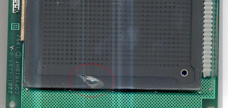

Also, ich habe mein Display mal
eingescannt, wo ich vermute, das es defekt ist. (Ausgegast?)
Sieht das bei euren Displays an dieser stelle auch so aus?

Hallo Mario,
ist das Display-Glas defekt oder gerissen? Dann wird es wahrscheinlich das Gas verloren haben. Damit wäre klar warum es nicht geht.
Reparieren fast unmöglich. Nur das Displayglas tauschen, recht schwierig und nur was für Leute die 1A löten können.
Neues Diplay ist wohl fällig.

Doch das Display sieht schon nicht mehr brauchbar aus.

Das Display glas ist soweit ok, nur diese eine Ecke halt.
Die einzelnen Punkte sind aber schon sehr schwarz, das ist ein Zeichen von langer Lebensdauer und nur noch kurzer Restzeit.
