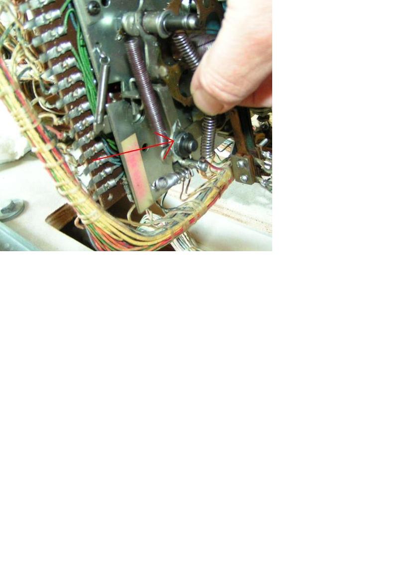

Stronzo Geschrieben 21. Juni 2006 Autor Geschrieben 21. Juni 2006 Bessere Fotos kann ich heute nachmittag/abend machen. Ich meine aber den Schalter am Rad. Der war gelöst und weggedreht, als ich das Ding gekauft hatte. Dafür gabs wohl einen Grund .... hier kann man sich hinzoomen, noch mit weggedrehtem Schalter; habe ihn wieder befestigt, wenn ich ihn von Hand betätige, tut sich aber auch nix: KLICK Was ich noch festgestellt habe und evtl. oder auch nicht damit zusammenhängen könnte: - Freispiele sind eingestellt (Stifte in Backbox), der Knocker knockt auch kräftig, aufaddiert werden sie aber nicht - Endzahl/Match-Freispiele werden aufaddiert, aber _ohne_ Knocker - Das Ball-Index-Relay steht unter Dauerstrom. Ist das richtig so? Die Kontakte und die Leiterbahnen der coin-unit und der ball-unit habe ich vorsichtig gereinigt. Keine Änderung. Später gibts bessere Fotos. Grüsse Andy
Volley Geschrieben 21. Juni 2006 Geschrieben 21. Juni 2006 An der Unit (am Rad) ist ein Kontakt der ÖFFNET wenn Du 4 Spieler hast! Bei 1-3 Spielern MUSS der GESCHLOSSEN sein! Wenn er offen ist kannst Du keine weiteren Spieler zufügen! Freispiele sind eingestellt (Stifte in Backbox), der Knocker knockt auch kräftig, aufaddiert werden sie aber nicht Vorne auf der Bodenplatte müsste eine Stiftleiste für Einstellungen sein. Ist es da richtig eingestellt? Endzahl/Match-Freispiele werden aufaddiert, aber _ohne_ Knocker Schau mal an der Coinunit in der Backbox (da wo die credits angezeigt werden). Da müsste ein Kontakt sein der geschlosssen wird wenn die Spule Credits aufbucht! Der schalten den Knocker! Das Ball-Index-Relay steht unter Dauerstrom. Ist das richtig so? JEIN! Das relais zieht an sobald Du Punkte geholt hast. Dann hat es Dauerstrom. Nach Spielerwechsel oder beim neuen Ball muss es erst mal abfallen!

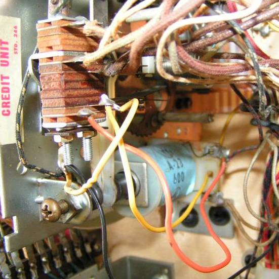

Stronzo Geschrieben 22. Juni 2006 Autor Geschrieben 22. Juni 2006 (bearbeitet) So, bin jetzt wieder ein Stückchen weiter: der Münzeinwurf schaltet Spiele auf, die Schleifen auf den Walzenrädern sehen auch okay aus, der Knocker knockt. Nur die credit-stepup-Spule tut beim Erreichen der Freispielpunktzahl keinen Mucks. Bei Special und.Münzeinwurf schaltet die Spule wie gesagt einwandfrei und dreht das Rad eins weiter. Allerdings sieht mir der Anschluss der credit-stepup-Spule irgendwie nicht original aus. Habe ein paar Fotos gemacht, zu gross für hier, daher ein Ankuck-link Das schwarze (glatte, nachträglich aussehende) Kabel geht vom langen senkrechten Schalterkontakt, der von der step-down-Spule bewegt wird, zum 10.000-Point-relay. Da war vorher das andere schwarz-gelbe dran, das gemeinsam mit diesem schwarzen Kabel an dem Schalterkontakt angelötet ist. Soll wohl Ersatz sein. Das gelbe (glatte, nachträglich aussehende) Kabel geht vom anderen Schalter-Kontakt, also dem kurzen, an den 2. Kontakt des EOS, von dort an einen Anschluss der step-down-Spule; an diesem dort hängen auch 2 dicke schwarze Kabel. Kann das so richtig sein? Oder bin ich völlig im falschen Film? Steh' grad auf dem Schlauch ........... An der stepup-Spule selber sind ein orangenes Kabel angelötet, das zum gegenüberliegenden Kontakt mit dem gelben Kabel am EOS führt. Also gelb und orange bilden ein Kontaktpaar, das unterste des EOS. Dazu ist an der gleichen Lötung der stepup-Spule ein original aussehendes schwarz-rotes Kabel dran, Ziel unbekannt. Am unteren Anschluss der stepup-Spule sind 2 gleichfarbig gelbe/graue Originalkabel dran. Ich hoffe, ihr seht auf den Fotos, was ich meine. Ich mache gerne auch noch mehr. Ein Klick auf den link unter den Bildern (1600x1200..) macht das Bild grösser. Viele Grüsse Andy Bearbeitet 22. Juni 2006 von Stronzo
Stronzo Geschrieben 22. Juni 2006 Autor Geschrieben 22. Juni 2006 Habe inzwischen noch mal nachgedacht, kann ja nicht schaden, ........ ...... und kam zu diesem Schluss: wenn der Münzeinwurf und Special und Match die Spiele auf der credit-unit hochzählt, dann wird diese Spulen-Verkabelung (s.o.) wohl nix mit zu tun haben, dass bei Erreichen der Punktefreispiel-Marke kein Spiel aufgebucht wird, oder? Aber: Der Knocker kriegt das ja auch mit, und der wird doch irgendwie über den Walzenkontakt gesteuert? Nur mal als Zwischeneinwurf. Andy
Volley Geschrieben 22. Juni 2006 Geschrieben 22. Juni 2006 So, an der Credit step-Up sind folgende Kabel: Schwarz/Rot => dieses Kabel geht an einen Kontakt an der Seite der Unit der bei Position 25 öffnet! Da andere Kabel an diesem Kontakt solle schwarz sein! Grau => Dieses Kabel geht zum einen auf die Münzer! Sollte also bis dahin OK sein! Dann geht das Kabel noch auf einen Stecker (Credit / Extraball). da MUSS es auf Credit stehen Dann verzweigt er! 1x Ricvhtung Special und zum anderen auf die Endzahlauswertung (Achtung noch ein Stecker No. Match on/off) und auf die Punktwertung. Punktwertung=> Über die Player Unit direkt auf die Zählwerke! Wenn die High Score Adjustment Jacks richtig stecken solle es gehen! Der KNOCKER wird laut Schaltplan NUR über den CREDIT UP EOS gesteuert!!! Wenn Dein Flipper also bei den Punkten KNOCKT aber keine Spiele aufzählt ist da ein Kabel falsch angelötet!! Schau dir bitte die Kabel an den beiden Kontakten genau an (Farben oben!) Der Fehler muss zum einen am EOS Schalter der Credit Up Spule sein, zum anderen am EOS Schalter des Zählwerkes (der der bei 25 öffnet)! Da sind 2 Kabel vertauscht worden!
Stronzo Geschrieben 22. Juni 2006 Autor Geschrieben 22. Juni 2006 Schwarz/Rot => dieses Kabel geht an einen Kontakt an der Seite der Unit der bei Position 25 öffnet! Da andere Kabel an diesem Kontakt solle schwarz sein! Schwarz-rot ist okay, das schwarze wurde bei mir gegen ein Stück orange getauscht und geht zum Schalter:
Stronzo Geschrieben 22. Juni 2006 Autor Geschrieben 22. Juni 2006 So, an der Credit step-Up sind folgende Kabel: Schwarz/Rot => dieses Kabel geht an einen Kontakt an der Seite der Unit der bei Position 25 öffnet! Da andere Kabel an diesem Kontakt solle schwarz sein! Grau => Dieses Kabel geht zum einen auf die Münzer! Sollte also bis dahin OK sein! Dann geht das Kabel noch auf einen Stecker (Credit / Extraball). da MUSS es auf Credit stehen Dann verzweigt er! 1x Ricvhtung Special und zum anderen auf die Endzahlauswertung (Achtung noch ein Stecker No. Match on/off) und auf die Punktwertung. Punktwertung=> Über die Player Unit direkt auf die Zählwerke! Wenn die High Score Adjustment Jacks richtig stecken solle es gehen! Der KNOCKER wird laut Schaltplan NUR über den CREDIT UP EOS gesteuert!!! Wenn Dein Flipper also bei den Punkten KNOCKT aber keine Spiele aufzählt ist da ein Kabel falsch angelötet!! Schau dir bitte die Kabel an den beiden Kontakten genau an (Farben oben!) Der Fehler muss zum einen am EOS Schalter der Credit Up Spule sein, zum anderen am EOS Schalter des Zählwerkes (der der bei 25 öffnet)! Da sind 2 Kabel vertauscht worden! Grau => Dieses Kabel geht zum einen auf die Münzer! Habe 2 davon. Dann geht das Kabel noch auf einen Stecker (Credit / Extraball). da MUSS es auf Credit stehen Passt. Dann verzweigt er! 1x Richtung Special und zum anderen auf die Endzahlauswertung (Achtung noch ein Stecker No. Match on/off) Passt auch. Punktwertung=> Über die Player Unit direkt auf die Zählwerke! Wenn die High Score Adjustment Jacks richtig stecken solle es gehen! Hmm, da fängt es an ...... kann den Weg nicht nachvollziehen. Verschwindet sofort im Kabelstrang. Habe nochmal das Kabel schwarz-gelb angekuckt, von dem ich meinte, es wäre durch das nachträglich verlegte schwarze Kabel vom Schalter zum 10.000-Point-relay ersetzt wurden: bin mir da nicht mehr so sicher. Es verschwindet auch gleich im Strang. Am 10.000er relay kommt zwar so ein Kabel raus, wurde aber zum Zusammenhalten der anderen Kabel dort missbraucht. Kannst Du evtl. mal nachsehen, ob und wenn ja wo dieses schwarz-gelbe Kabel am 10.000er-Relay angelötet ist? Danke! Andy ..... das werden wir wohl auch noch rausfinden ...........
Volley Geschrieben 23. Juni 2006 Geschrieben 23. Juni 2006 Du hast doch geschrieben das der Knocker bei den Punkten knockt, oder? Wenn das der Fall ist, MUSS da alles OK sein!
Stronzo Geschrieben 24. Juni 2006 Autor Geschrieben 24. Juni 2006 Ich habe jetzt mal dieses schwarz-rote Kabel vom Schalter, das lose rumhing bzw. dazu verwendet wurde, die anderen Kabel zusammenzubinden, an die 10.000er Spule angeheftet und siehe da: ER ZÄHLT!!!! Über Sinn und Zweck der anderen nachträglich hingelöteten Kabel mache ich mir erstmal keinen Kopf; Tatsache ist, dass ein heller Kopf das falsche Kabel abgezwickt und mit irgendwas anderem ersetzt hat, wozu auch immer. Vielen Dank nochmal, Volley! Hast mir das EM-Untier ganz wesentlich näher gebracht. Ich hoffe, das ist nicht mein Letzter. Und falls hier irgend jemand einen Boomerang loswerden möchte ........ Andy
