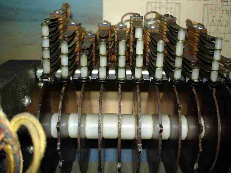

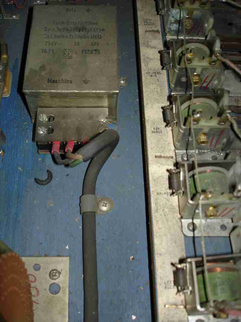

isolate Geschrieben 15. Juni 2006 Geschrieben 15. Juni 2006 Ja was mein Anliegen ist ... Ist einfach der Schmutz in meinem "Kasten" Habe bei Ebay mir einen Traum erfüllt und einen Bally Flipper von 1971 erstanden. Bin also ein Einsteiger mit ja "0" Erfahrung.. Von aussen sauber machen und das "Spielfeld" ist ja auch so ne Sache.. ( Habe mir dafür "Red Devil" und "novus 1 und 2" besorgt...) Ist glaube ich keine schlecht Wahl......( Tips für mich?? ) Mein Hauptproblem ist aber der Dreck in meinem Flipper... Siehe Foto...... Wie macht IHR das sauber..????????????????????????????? Lg Magic 1000
Volley Geschrieben 15. Juni 2006 Geschrieben 15. Juni 2006 Wenn Du ihn noch spielen willst lass die Finger davon! An sonsten: alles abbauen und mit Reinigungsmittel (Glasreiniger / Red Devil etc) reinigen. Kontakte und Relais mit Isopropanol reinigen. Dann alles wieder zusammenbauen und justieren! solltest Du Freude an den Farben des Spielfeldes haben haben und behalten wollen, solltest du Red Devil oder andere aggresive oder abtragende Reinigungsmittel nur äusserst sparsam und vorsichtig verwenden! Oder hast Du Spaß an einem blanken Holzbrett?
isolate Geschrieben 15. Juni 2006 Autor Geschrieben 15. Juni 2006 Hätte sonst gedacht das ich mit einem feinen Pinsel und einem Staubsauger ja den Staub entfernen kann..oder ist das auch nicht so gut ??? Lg Magic 1000 ( Markus ) Anbei ein Foto von der Scorewalze !!!
Volley Geschrieben 15. Juni 2006 Geschrieben 15. Juni 2006 Kannste machen, aber da wird nur ein bischen Staub weggehen! Das ganze ölverschmierte bzw den hartnäckigen Schmutz der letzten 30 jahre wirste damit NICHT wegbekommen! Weshalb soll das Teil denn so sauber sein? Passt irgendwie nicht zu einem über 30 Jahre alten Flipper!
Skateball Geschrieben 16. Juni 2006 Geschrieben 16. Juni 2006 Den groben Dreck vom Gehäuseboden kannst Du mit einem Staubsauger aufsaugen. Vorher evtl. mal die Grundplatte lösen und hochheben, oft sind durch zurückliegende Bastelarbeiten Schrauben etc. von der Spielfeldunterseite runtergefallen, die liegen dann irgendwo auf der Grundplatte oder darunter. Von Relais, Schaltwerken und Scoremotor würde ich mit Pinsel und Staubsauger die Finger lassen. Nicht daß da evtl. noch mehr verstellt wird. Daß die Kontakte eine schwarze Färbung haben ist normal. Bei Kontaktbetätigung funkt es oft, dadurch entsteht etwas Ruß. Aber durch den Funken reinigen sich die Kontakte auch wieder selber. Gruß Andreas
