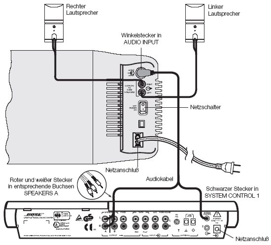

Skateball Geschrieben 20. Juli 2006 Geschrieben 20. Juli 2006 Laut Bedienungsanleitung sieht der Anschluß prinzipiell so aus:

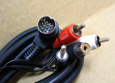

Skateball Geschrieben 20. Juli 2006 Geschrieben 20. Juli 2006 Du brauchst wahrscheinlich das Audiokabel vom Music Center mit Winkelstecker zum Subwoofer, oder? Ich habe ein Foto von so einem Kabel gefunden. Sieht aus wie ein 13poliger DIN-Stecker. Sowas sollte es doch vom örtlichen HiFi-Händler oder bei ebay geben. Gruß Andreas
Hobbykoch Geschrieben 20. Juli 2006 Autor Geschrieben 20. Juli 2006 Danke für die schnellen Antworten. Ich habe ein Accoustimas System, bei dem ich ganz normale Lautsprecherkabel verwenden kann. Die Bose Anschlüsse sind wie auf dem Bild von Skateball beschrieben. Einen 13 poligen Stecker habe ich nicht ( brauche ich auch nicht bei den Lautsprechern ) und Winkelstecker haben die Lautsprecher auch nicht. Kann ich die Winkelstecker ( Kabel ) durchschneiden, abisolieren und dann getrennt an die Vorhandenen Lautsprecher anschließen ? Wozu dient der 3 Stecker ( schwarz und kleiner als die anderen ) ?
Hobbykoch Geschrieben 20. Juli 2006 Autor Geschrieben 20. Juli 2006 Bei der Box auf der Abbildung scheint es sich um eine Aktivbox zu handeln. Bei meinem Bosesystem handlet es sich um eine Passivbox.
Skateball Geschrieben 20. Juli 2006 Geschrieben 20. Juli 2006 Wenn Du von Lifestyle 5 redest, dann meinst Du damit das Music Center, also die Anlage an sich? So wie ich das aus der Anleitung ersehen kann, hat das Ding keinen eigenen Verstärker (daher ist die Anlage auch so klein) und braucht daher zwingend den aktiven Acoustimass Subwoofer! Gruß Andreas
Hobbykoch Geschrieben 20. Juli 2006 Autor Geschrieben 20. Juli 2006 ...danke Skateball, dann kann ich das Gerät nur verwenden, wenn ich mir einen Aktivsubwoofer von Bose kaufe. Werde also bei Ebay schauen.
