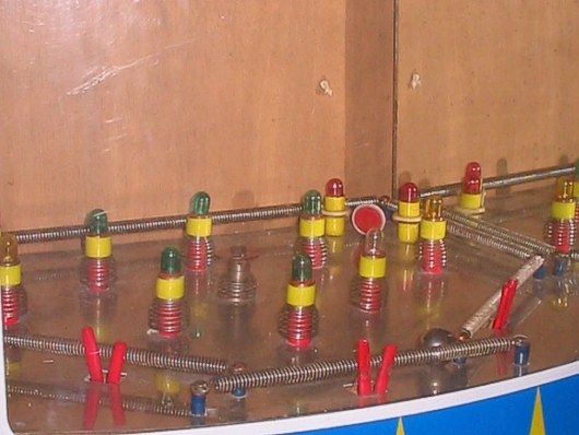

Ach ja, die Regeln wollte ich Euch nicht vorenthalten.
Hier noch mal das Bild vom Spielfeld zur Verdeutlichung.
Hinten in den Ecken rechts und links sitzt je ein Target, das 10 Punkte zählt. Die roten Lampen dienen nur zur Orientierung.
Die grün beleuchteten Federtürme zählen je 1 Punkt, ebenso der Schlagturm. Zu Beginn des Spiels sind nur die drei hinteren grünen Lampen beleuchtet. Werden entweder die 10er Ziele getroffen oder 10 Punkte (bzw. ein Vielfaches davon, durch Übertrag von 9) erreicht, dann wird für ca. 1 Sekunde auf die drei vorderen grünen Lampen umgeschaltet.
Nur beleuchtete Ziele zählen Punkte!
Werden nun 5 Punkte erreicht (oder 15, 25, ...), dann werden die beiden gelben Lampen beleuchtet. Diese zählen dann 5 Punkte. Wird aber ein anderes Ziel getroffen, werden die gelben Lampen wieder abgeschaltet.
So, das war's.
Andreas

Endlich sind die Lampen angekommen, die ich zusammen mit Franks Leuchtstoffröhren bei www.eibmarkt.de bestellt hatte.
Die Lampen wurden anschließend mit rotem Glühlampentauchlack angemalt. Sie ersetzen sie beiden defekten roten Lampen, die oben auf dem ersten Bild erkennbar sind.
