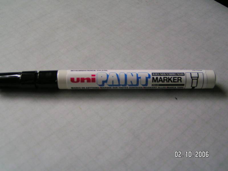

Stronzo Geschrieben 2. Oktober 2006 Autor Geschrieben 2. Oktober 2006 (bearbeitet) @det und Michael: genau das war der Grund meiner Anfrage. Habe den thread auch gefunden gehabt, aber irgendwie endete der dann mittendrin, bevor es echte Ergebnisse gab. Habe mir heute vormittag die von det und im anderen thread erwähnten Lackstifte gekauft, Edding 780 und 751. Dazu einen "Uni Paint Marker" von Mitsubishi Pencil aus Vietnam, ist auf Ölbasis und man soll ihn nicht essen, steht drauf Sieht auch sehr gut aus, werde ich heute abend mal testen und morgen berichten. @dhw: eigentlich habe ich das Problem immer, in diesem Falle geht es um den runden schwarzen Rand der Bonusinserts des Wizard. Danke, Andy Bearbeitet 2. Oktober 2006 von Stronzo
Stronzo Geschrieben 2. Oktober 2006 Autor Geschrieben 2. Oktober 2006 (bearbeitet) Das erste Ergebnis steht schon: den Kauf der Eddings hätte ich mir sparen können, ein kurzer Wisch mit Silikonentferner und schon isser weg. Der Ölstift ist davon völlig unbeeindruckt. Die nächsten Versuche gibts dann mit Lack. Aber ohne vorher mit Silikonentferner zu reinigen, möchte ich nicht riskieren. Andy Bearbeitet 2. Oktober 2006 von Stronzo

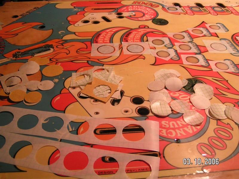

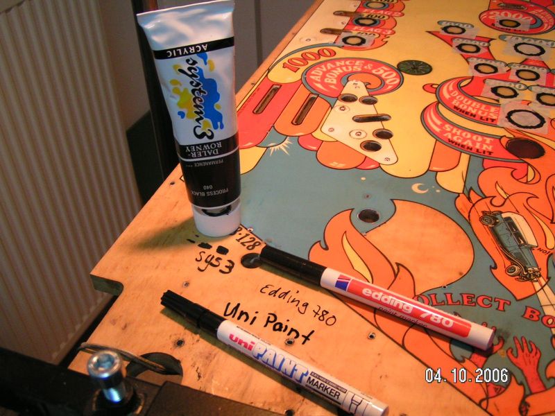

Stronzo Geschrieben 4. Oktober 2006 Autor Geschrieben 4. Oktober 2006 Okay, heute bin ich wieder einen grossen Haufen Kohle losgeworden, diesmal aber wenigstens mit "Erfolg": habe ein paar Wunderwaffen besorgt, mit deren Hilfe ich erhofft hatte, saubere Ränder zu ziehen und vor allem auch die Lackierung zu überstehen, ohne grössere Katastrophen wie Farbverläufe etc. .... Farben Nr. 1:
Stronzo Geschrieben 4. Oktober 2006 Autor Geschrieben 4. Oktober 2006 Im Hintergrund die windschiefen krummen Inserts. Vorne meine Testläufe der versch. dahinterstehenden Materialien: der Grossteil musste nach einer Spur Silikonentferner leider ausscheiden. Einzig die beiden Hobbyline-Produkte, das System3-Produkt von Daler-Rowney und zu meiner Überraschung dieser komische Stift "Pic Tixx" haben diese Vorwäsche überstanden. Wobei etwas physikalische Wischung auch denen den garaus gemacht haben, aber erst nach 3 mal drüberstreichen. Der Pic-Tixxx-Stift hat leider eine zu grosse Öffnung, man kann eine saubere Linie ziehen, die ist dann aber 2 mm hoch. Schade. Bleiben noch HobbyLine Acryl Glanz Lack und Acryl Farbe sowie Daler-Rowney System3, das ich bisher immer verwendete. Dort nimmt es mir aber beim Abziehen der insert-Schablonen die Farbe mit. Also auch draussen. Die nächste Runde Test fand an den verbleibenen Stellen Farbe statt: - Der Edding 1800 war nach der Silikonentferner-Runde ziemlich blass geworden, überstand aber Isopropanol und auch Lack+Härter+Verdünner. Ersaunlich. Muss ich mal andersrum probieren. - Der UniPaint-Marker, bis dahin deutlicher Spitzenreiter, mag keinen Verdünner: ausgeschieden. Ohne wäre es auch ein Versuch wert. - Der Pic-Tixxx-Stift scheint recht immun zu sein gegen solche Angriffe: die plattgedrückten Stellen hielten gut stand. - Die HobbyLine-Produkte gaben nach 3 mal mit dem Pinsel drüberstreichen ihre Farbe ab, ebenso Daler-Dingsda. Letztendlich gibt es also _überhaupt_ gar_ _nix:_, das jeden Gang übersteht. Oder ich brauche was anderes zum Lackieren, dafür ists aber nun zu spät. Habe mich dann für die Acryl-Farbe (nicht den Lack) von HobbyLine entschieden. Vorher den ganzen alten Schmodder wieder runtergekratzt, mit dem neu erstandenen Schneidezirkel saubere Innen- und Aussenränder/-kreise hergestellt, dann eingepinselt und relativ früh wieder entfernt. Die HobbyLine-Farbe ist eindeutig angenehmer zu verarbeiten als Daler-Dingsda, lässt sich gleichmässiger auftragen und trocknet genauso schnell. Dann sah es so aus:
