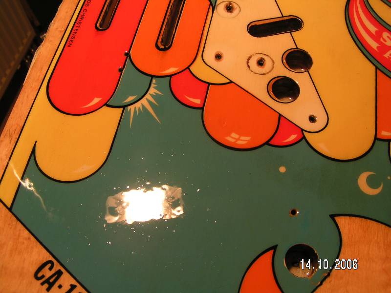

habe nun einige Schichten Lack auf dem ausgebesserten Wizard-PF und musste nun feststellen, dass die als letzte Schicht gedachte Lage übersät ist von kleinen Pickeln.
Verwendet habe ich Clou DD-Lack 28 mit Härter, aber ohne Verdünnung. Neulich sagte hier mal jemand, die könne ich auch weglassen ........
Jetzt die Frage: kann ich diese kleinen Pickel mit irgendwas entfernen, ohne nochmal drüber lackieren zu müssen?
Hier ein Foto-Versuch:

Ich würde den Lack trocknen lassen und dann nochmal mit 1500er nassschleifen bis die "Pickel weg sind, dannach mit Finesse polieren und wachsen . .
Genau, wenn genug Schichtstärke vorhanden ist, solltest Du das wegschleifen können.
Schleifen vor dem Finesse entweder mit 2500er oder Trizact Schleifscheiben.
