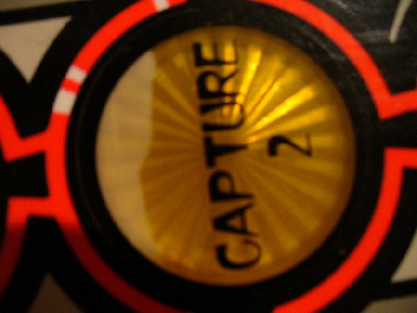

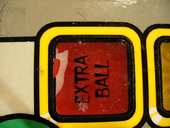

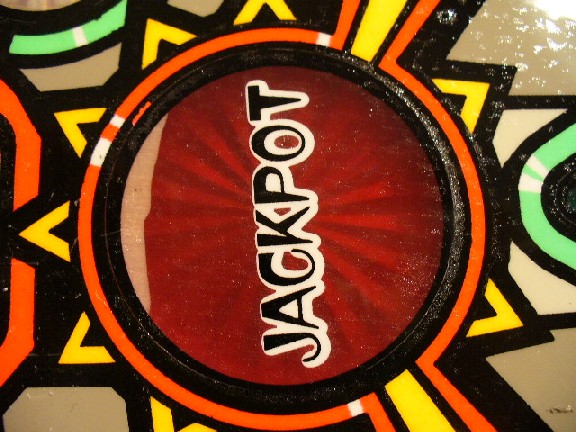

AVO Geschrieben 9. November 2006 Geschrieben 9. November 2006 Hallo Leutz, habe an einem AFM das Mylar abgemacht. Ein paar Decals haben sich gelöst und sind mit hochgekommen. Kann man das noch retten?? Klarlack leicht drunter und wieder andrücken? Wer hat eine Idee?
MiB Geschrieben 9. November 2006 Geschrieben 9. November 2006 Hallo Andreas, so richtig 100%ig bekommt man das wohl nicht weg. Hab schon zahlreiche Lacke und Kleber probiert, aber war mit keinem Ergebnis zufrieden. Wenn da jemand was wüßte, das wär toll. Gruss Michael
AVO Geschrieben 9. November 2006 Autor Geschrieben 9. November 2006 Hi Micha, nur nochmal meine Gedanken... Die Decals sind ja, bis auf das Extra Ball Decal, nicht zerstört, sondern nur hochgekommen. Das Zitrusspray ist unter das Decal gelaufen und dann ist es leicht weiß geworden. Ich dachte ich nehme eine Rasierklinge, hebe es leicht an und mach was 2k-Lack darunter. Dann was draufstellen und "gut iss". Ob´s so einfach geht? Oder die "hellen" Stellen rausschneiden und dann it Klarlack auffüllen? Ohje Andreas
MiB Geschrieben 9. November 2006 Geschrieben 9. November 2006 Nimmst Du 2K-Klarlack bekommst Du i.d.R. kleine Blasen. Schneidest Du die Stelle raus und erneuerst sie nur partiell ist die Schicht zu sehr transparent. Mach es besser gleich "vernünftig": Raus mit dem Insert, glattschleifen und neu einkleben. Dann eine milchige Lasur draufspritzen, nach Trocknung mit Schablone die Schrift drauf und dann Klarlack. Gruss Michael
vincz Geschrieben 11. November 2006 Geschrieben 11. November 2006 Hello i have the same probleme with one insert. but i search a good 2K-Klarlack. i search this product but impossible to find
TomDK Geschrieben 12. November 2006 Geschrieben 12. November 2006 As I wrote in the other forum: www.molotow.de or ask MIB here in the forum, he is VERY familiar with coates !!!!! Too me it seems that there is no way to get the inserts back. Try to renew it with a decal or give it to a airbrush-PRO if the pf is in good shape. You can destroy more than you fix. Excuse my bad english
vincz Geschrieben 12. November 2006 Geschrieben 12. November 2006 hi thanks for this reply. it's not possible to fix?? to cut is the best ?? the white color of this insert change if i use white spirit i think it's possible to repair but i search a good way. the good way is probably 2Komponents-KLARLACK many thanks for other infos. also my english is not perfect... difficult..i use google translator for german-french and french english. i think the best pfld repair forum is here. vincz
