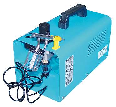

>pinball Geschrieben 22. Dezember 2006 Geschrieben 22. Dezember 2006 (bearbeitet) Ich suche auch nach einem Spritzpistole-Satz. Vielleicht ist das eine gute Alternative. Das ist auf ebay link Angebotsdetails: Güde Profi Airbrush Kompressor-Set Extrem leise, (double action) Airbrushpistole mit 0.2 mm Düse Wartungsfreier Profi Kompressor mit Spezialverdichter, extrem leise (59 dB(A), in geschlossenen Räumen einsetzbar, Spezialdruckschalter für automatisches Ein- bzw. Ausschalten, Tragegriff, Spritzgriffelhalterung am Gerät. Gesondert als Zubehör erhältlich: Airbrush Ersatzduese 0,3 mm Ausstattung · Druckminderer mit Wasserabscheider · Manometer · inkl. Profi-Spritzgriffel (double action) aus Metall · ca. 1,5 m Rilsenschlauch · Anschlüssen M5 x 0,45 IG · Farbbecher mit Anschlusskonus aus Metall · 1 Farbbecher mit Anschlusskonus aus Glas mit Deckel Technische Daten · Anschluss 230 V/50 Hz · Motorleistung 125 Watt · Motordrehzahl 1450 U/min · Arbeitsdruck 1,8-3,5 bar · max. Druck 5 bar · max. Luftleistung 20 ltr. /min.(3 bar) · Gewicht ca. 6,5 kg Gruss, Paul. Bearbeitet 22. Dezember 2006 von >pinball
MiB Geschrieben 22. Dezember 2006 Geschrieben 22. Dezember 2006 Kompressor sieht ganz gut aus, der allein müßte den Preis schon wert sein. Pistole ist eher nicht brauchbar mit dem unhandlichen Glasbecher.... Gruss Michael

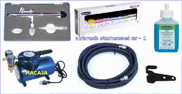

>pinball Geschrieben 26. Januar 2007 Geschrieben 26. Januar 2007 (bearbeitet) Ein neuer Kandidat Was ich in diesem Forum gelernt habe, sollte es oke sein, habe ich Recht? Preis ist 200 Euro. Nozzle 0,2 mm, Farbbecher 2cc. Vielen Dank für Ihre Anmerkungen. Grüsse, Paul. Bearbeitet 26. Januar 2007 von >pinball
MiB Geschrieben 26. Januar 2007 Geschrieben 26. Januar 2007 Sieht doch ganz nett aus. Hat der Kompressor autom. Ein- und Ausschaltung ? Gruss Michael
>pinball Geschrieben 26. Januar 2007 Geschrieben 26. Januar 2007 (bearbeitet) Es ist ein membrame Kompressor. Es arbeitet immer. Extra Luft geht durch den Wasserfilter aus. Ist dieser oke, oder sollte es einen Piston Kompressor sein mit automatische Ein- und Ausschaltung (+50 euro)? Grüsse, Paul. Bearbeitet 26. Januar 2007 von >pinball
Stronzo Geschrieben 26. Januar 2007 Geschrieben 26. Januar 2007 (bearbeitet) Also ich habe das von mir 4 Beiträge weiter oben erwähnte Set bestellt, kam diese Woche. Der Kompressor dabei ist sehr leise und hat autom. Ein- und Ausschaltung. Läuft kurz an beim Sprühen und geht auch gleich wieder aus. Sehr angenehm, macht einen guten Eindruck. Habe bisher nur etwas auf einem Papier rumgespritzt, um etwas Gefühl dafür zu bekommen. Bevor ich damit aber an den Flipper gehe,muss ich wohl noch 'ne Runde (oder ein paar mehr) üben ........ Jetzt warte ich erstmal auf den Farbenkoffer und vor allem den Reiniger. Kommt nach. Grüsse Andy Bearbeitet 26. Januar 2007 von Stronzo
MiB Geschrieben 26. Januar 2007 Geschrieben 26. Januar 2007 Diese kleinen "blauen Zwerge" gibt es mit und ohne autom. Abschaltung. Wenn es nicht ausdrücklich bei den Eigenschaften erwähnt ist, dann hat er vermutlich keine Abschaltung und bläst dann überschüssige Luft seitlich raus. Was bei diesen Winzlingen noch etwas störend ist: Die haben keinen Druckbehälter, wenn man zum Beispiel mal etwas größere Flächen spritzt, dann pulsiert die Luft. Ein FeF (Freund eines Freundes) hat da wohl mal irgendwas mit einer leeren Propangasflasche drangebastelt. Die Zwerge sind auch etwas lauter als die großen Brüder im Ärztekofferformat. Aber vom Preis her und zum gelegentlichen Gebrauch, finde ich das Teil völlig ok. Gruss Michael
