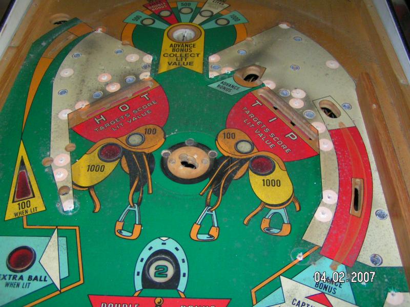

Stronzo Geschrieben 16. Februar 2007 Geschrieben 16. Februar 2007 Hallo, diese Williams-Targets waren vermutlich mal rot:
Stronzo Geschrieben 16. Februar 2007 Autor Geschrieben 16. Februar 2007 Nun die Frage (wer hätte es gedacht ..... ): Hat jemand 'ne Idee oder besser noch Erfahrung, wie man die Teile wieder etwas farbiger bekommen könnte? So richtig geht das wohl nicht, ausser durch lackieren? Grüsse Andy
Volley Geschrieben 16. Februar 2007 Geschrieben 16. Februar 2007 So richtig rot waren die nie, die hatten immer etwas "schweinchenrosa" Farbschlag!
Stronzo Geschrieben 16. Februar 2007 Autor Geschrieben 16. Februar 2007 Naja, aber zumindest so wie hier könnten sie schon aussehen. Meiner Erinnerung nach waren sie damals auch so ungefähr. So lassen möchte ich sie jedenfalls nicht. Das PF wird ja auch schön rot, und diese beiden Farben beißen sich definitiv. Frag' deine Frau. Das passt nicht ........ Grüsse Andy
Volley Geschrieben 16. Februar 2007 Geschrieben 16. Februar 2007 Du hast aber gesehen das sich deine Farben und die auf der IPDB generell unterscheiden? Falls Du die wirklich erstezen möchtest frag Karin (Pinballcat)! Wenn die keinen Ersatz besorgen kann dann kann es niemand!
Stronzo Geschrieben 16. Februar 2007 Autor Geschrieben 16. Februar 2007 (bearbeitet) Du hast aber gesehen das sich deine Farben und die auf der IPDB generell unterscheiden? Öhmm, ..... nee, eigentlich nicht. Auf meinem Foto aufgrund des Lichts oder der Kamera vielleicht, Du meinst das Rot? Ein wesentlicher Unterschied besteht nur in der Helligkeit und dem erhöhten Schwarzanteil auf meinem PF. Sieht inzwischen aber schon anders aus. Die Farben in der ipdb sind etwas kräftiger. Ansonsten für mein Auge schon sehr ähnlich. Falls ich die Targets doch irgendwie einfärben möchte: hat das mal jemand gemacht? Wenn ja, womit? Acrylfarbe oder -lack und dann Klarlack drüber? Ginge das? MiB?? Grüsse Andy Bearbeitet 16. Februar 2007 von Stronzo
MiB Geschrieben 17. Februar 2007 Geschrieben 17. Februar 2007 Die werden durch und durch so aussehen. Entweder weil die schon immer so aussahen, oder weil die Farbstoffe sich mit der Zeit "verabschiedet" haben. Lackiert habe ich die Targets z.B. von meinem BabyPacMan auch, dort ist bisher nichts wieder abgegangen und die stehen unter enormer Belastung. Ich persönlich würde bei Targets aber immer nur die Beschriftung auffrischen, dann hast man auch nur in diesem Bereich die Gefahr das im Extremfall ein anderer Farbton zum Vorschein kommt. Wenn Du es wirklich lackieren möchtest, dann einen Kunststoffhaftvermittler vorlegen, dann die Farbe (Basislack) und darüber einen seidenglänzenden, elastifizierten 2K-Klarlack. Gruss Michael
