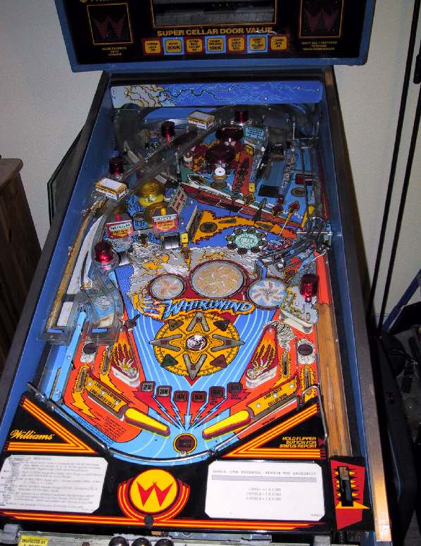

vorweg muss ich sagen, ich hatte einen, auf den ersten Blick, recht schönen WhirlWind bekommen. Frau wollte wieder einen, also Stand er nun da und sollte erst mal zerlegt und geputzt werden:
Nun mal ein Bild WhirlWind im Original zustand

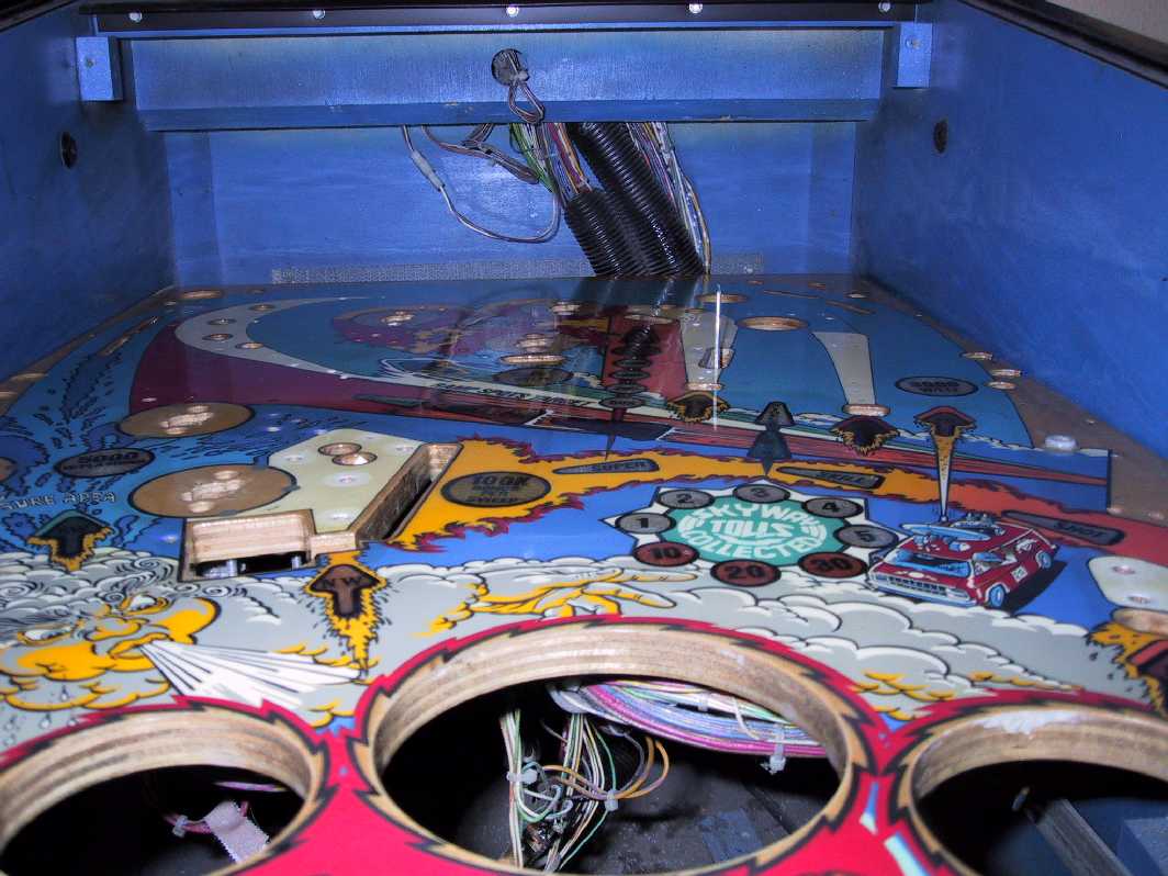

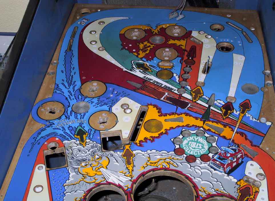

Ich sage nur eins, never ever again. Das Ergebnis eine Katastrophe, einige Decals wahren ab und der Schriftzug von Ramp Spots Target hatte es auch zerlegt da die Kugel den Lack weichgeklopft hatte.
Hier nun mal ein paar Bilderchen:

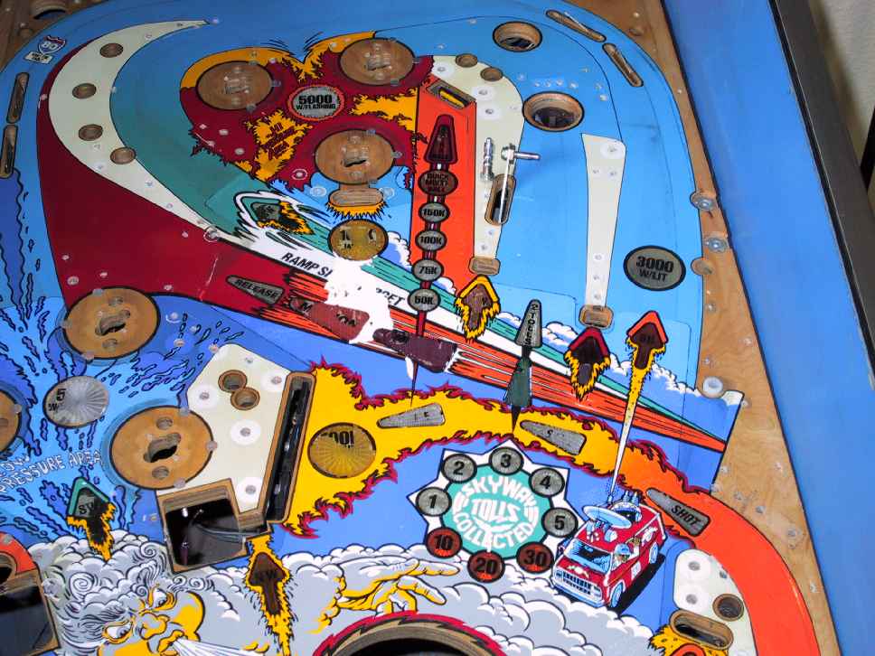

So und hier noch ein unschöner Bereich.
Wie man wenigstens sehen kann, ein immenser Schaden und ich war wirklich am verzweifeln.
Gedanken wie zu Feuerholz machen oder Ersatzteilspender waren noch die freundlichsten.

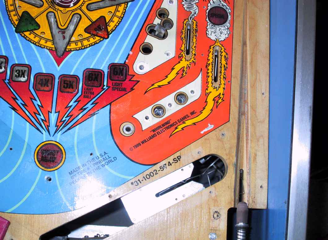

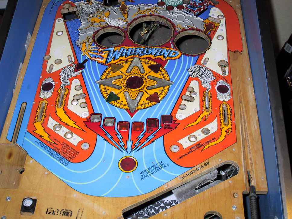

Also fing ich an und schliff das Spielfeld ab um es einigermaßen in den Griff zu bekommen, dabei erwischte es noch mehr Inserts und am Ende entschloss ich mich alle zu ersetzen.
Erst wollte ich sie selber machen, aber die Vorlage war zu ungenau (so sah es wenigstens aus) und der Aufwand für mich zu groß.
