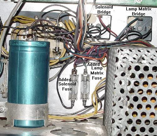

okaegi Geschrieben 25. Oktober 2007 Geschrieben 25. Oktober 2007 Es kann aber noch folgendes sein: System 3 bis System 7 (dazu gehört BK) haben zwischen dem Trafoseiten und den Brückengleichrichter für Lampen und Spulen keine Sicherung. Wenn nun ein Brückengleichrichter futsch ist, kann es genau so einen Trafo kochen. Ich habe bei meinen zwei System 6 Flippern die 4 Sicherungen eingebaut... Gruss Oliver

Medusa Geschrieben 26. Oktober 2007 Autor Geschrieben 26. Oktober 2007 Hallo Oliver, du schiesst schneller als mein Schatten genau diesbezüglich wollte ich jetzt nachfragen - der Bekannte hat mir gestern abend mitgeteilt, dass er einen der beiden Gleichrichter (den linken glaube ich) losgemacht hat und seitdem brutzelt der Traffo scheinbar nicht mehr die von dir genannten 2 zusätzlichen 5 Amp Sicherungen habe ich auch bei meinen Williams sys6-7 eingebaut nach Marvin's Beschreibung - Drugi hatte zwar darüber mal den Kopf geschüttelt, könnte sich aber hier als Marvin's Feuerpotential entlarvt haben mal schauen, er will jetzt besagten Gleichrichter mal wechseln - diesbezüglich hat er mir auch erzählt, einer der Gleichrichter sei viel kleiner als der andere - selber habe ich die Innereien nicht gesehen Gruss Jean-Claude
