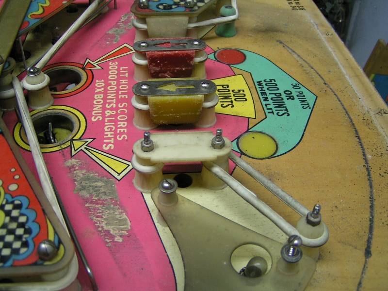

Stronzo Geschrieben 14. November 2007 Geschrieben 14. November 2007 Hallo, wäre mal jemand so nett und könnte bei seinem JitB oder Jumping Jack nachsehen, wie die Posts und damit die Gummis unter dem Targetplastic aussehen? Irgendwie kann das m.,E. nicht so sein wie auf dem Foto. Da läuft ja die Kugel nicht an den Stahllanes entlang. Im PF konnte ich aber kein 2. Loch für einen 2. Post entdecken. Danke Andy PS: falls dazu noch ebber (schwäbisch, auf Deutsch: jemand) das Manual für die Kiste hätte: suche ich auch noch. Schematics habe ich.
Skateball Geschrieben 15. November 2007 Geschrieben 15. November 2007 Ich würde darauf tippen, daß nur vorne (hinter den Drop-Targets) EIN großes Gummi (4" oder 5" oder so) gespannt wird, aber nicht im Dreieck. Hinten und an den Seiten hast Du ja Metall-Banden. Hier sieht man von vorne, daß es ein durchgehendes Gummi ist und hier auch noch von oben. Gruß Andreas
Stronzo Geschrieben 15. November 2007 Autor Geschrieben 15. November 2007 Stimmt, Du hast wohl recht. So genau habe ich mir die ipdb-Fotos noch gar nicht angekuckt. Danke! Andy
Medusa Geschrieben 15. November 2007 Geschrieben 15. November 2007 Hi Andy, was Andreas schreibt, stimmt voll - da aber diese grossen Gummis schwerer aufzutreiben sind und bei modernen Geräten gar nicht mehr gebraucht wurden, sind dann des öfteren 2 kleinere gespannt worden übrigens, leider kann die Kugel bei einzelbespannung mal hinter dem Gummi landen und auch unter Umständen das Plastik beschädigen - ich hatte auf meinem aus diesem Grunde 2 Stück angebracht Gruss Jean-Claude
Stronzo Geschrieben 15. November 2007 Autor Geschrieben 15. November 2007 Guten Morgen Jean-Claude, wie meinst Du das? Hinter dem Gummi landen? Von vorne bei versenkten Targets, daher 2 Gummis "übereinander" oder etwa so, wie auf meinem Foto? Grüsse Andy
Medusa Geschrieben 15. November 2007 Geschrieben 15. November 2007 ich meinte 'doppelt gemoppelt' also einen unter dem anderen nicht so wie auf dem Foto, sondern eben 2 dieser entweder 4 oder 5inch Gummis, dann bist du 100% sicher, das die Kugel nicht hinter dem Gummi hängen bleibt, Schüsse nämlich mit den oberen flifis sind heftig genug für so einen Missstand und wenn die Kugel unter das Dekoplastik gerät, dann ist auch letzteres in Gefahr
Skateball Geschrieben 15. November 2007 Geschrieben 15. November 2007 Was Jean-Claude meint ist, daß bei einem großen Gummi dies auf großer Länge frei in der Luft hängt und eine schnelle Kugel (bei versenkten Drop-Targets) sich unter das Gummi bzw. das Plastic klemmen kann. Ich hatte an meinem Air Aces ein ähnliches Problem, da hat die Kugel das Gummi öfters angehoben und die Kontakte, die dahinter liegen, haben sich vor das Gummi geklemmt. Gruß Andreas
Stronzo Geschrieben 15. November 2007 Autor Geschrieben 15. November 2007 Aha. Jetzt verstehe ich auch, warum jemand diese Fussbodenleiste über das Targetplastic geschraubt hatte:

Stronzo Geschrieben 18. November 2007 Autor Geschrieben 18. November 2007 (bearbeitet) Ich glaube, er meinte eher diese Fussbodenabschlußleiste über dem Target-Plastic. Aber egal, ich werde sowohl diese Leiste weglassen als auch die Gummiverspannung anders lösen. Sind ja alles "vorher"-Fotos. Grüsse Andy Bearbeitet 18. November 2007 von Stronzo

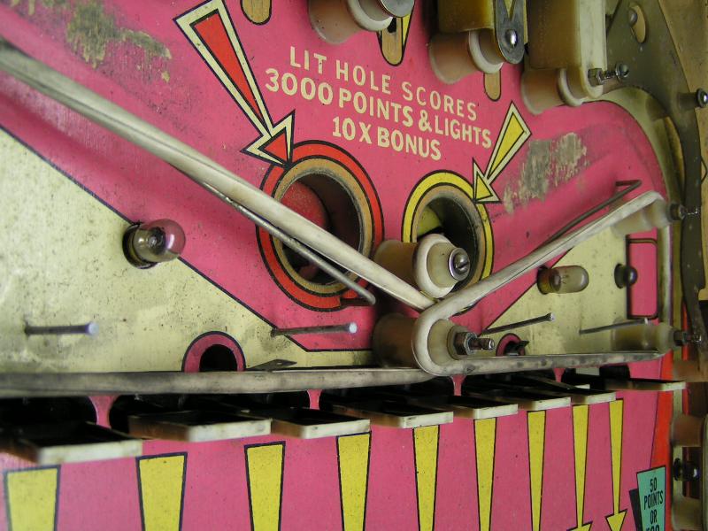

Stronzo Geschrieben 30. November 2007 Autor Geschrieben 30. November 2007 So, wie versprochen meine Lösung des Gummi-Problems. Nicht original, aber besser, konnte die Kugel bisher weder unter das Plastic noch oben dagegen spielen. Die lange Seite habe ich in 2 gleiche Teile geteilt, in der Mitte mit einem Starpost und 5/16-Gummi, links und rechts jeweils 2"-Gummis (oder 2 1/2"? Weiß nicht mehr genau). Andy Wenn mir jetzt noch jemand auf die Frage nach der korrekten Verkabelung antworten würde ........
Stronzo Geschrieben 30. November 2007 Autor Geschrieben 30. November 2007 Vorher war es so: (habe es leider nur von der anderen Seite aufgenommen, kann man sich aber denken, den Rest)
