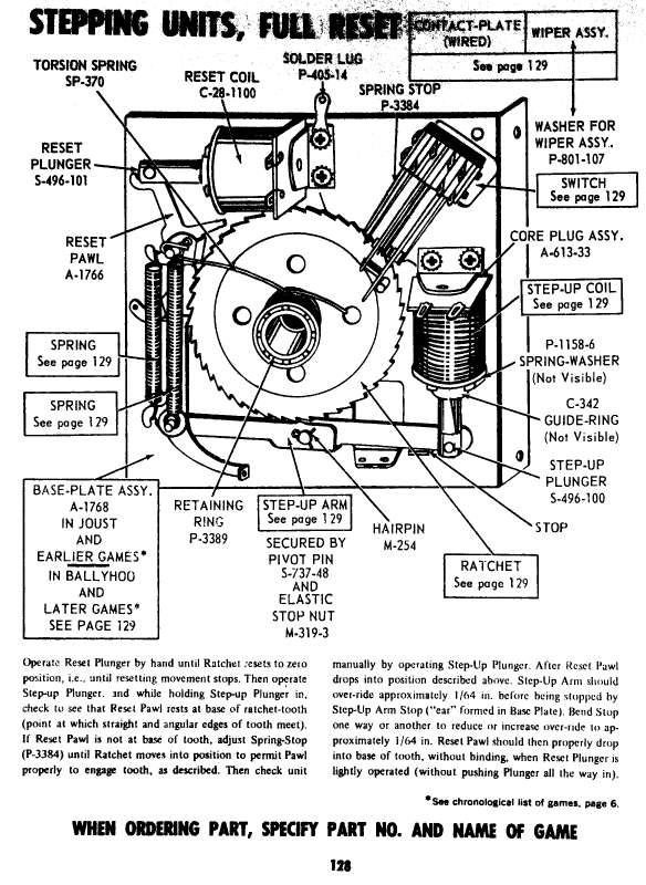

det Geschrieben 3. Januar 2008 Autor Geschrieben 3. Januar 2008 Hallo Volley, hallo alle, heute haben wir den Fehler gefunden: Ursache für den Fehler war eine lose Achse auf der Player-Unit. Der Step-Up-Arm ist auf einer festschraubbaren Achse gelagert, die sich gelockert hatte und deshalb beim Weiterschalten die Rastnase (ein schönes Wort!!!) nicht einrasten lies. Deshalb wurde nicht weitergeschaltet und man bekam Bälle ohne Ende im Mehrspielermodus. Dieser Fehler hat sich über die Zeit verschlimmert, was durch den technischen Fehler im Sinne eine fortschreitenden Lockerung zu erklären ist (Sprache wie geschraubt!!!) Das Ganze kann man sich hier anschauen. Danke und Gruß Det
