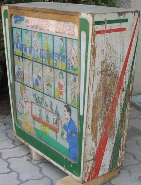

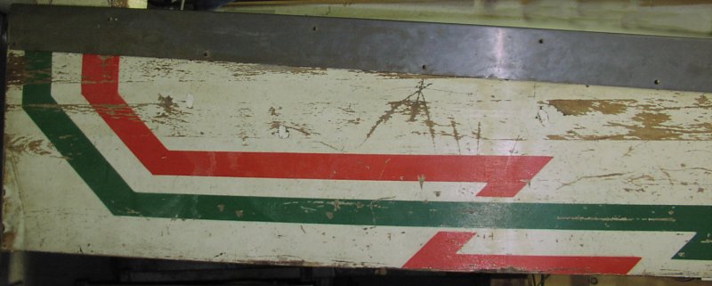

Die haben mich magisch angezogen, oder war es meine Nostalgie für 60er Jahre Flipper oder die relative Seltenheit des Cover Girl Pins. Staubig war das Ding und trotz des schlechten äusserlichen Zustandes schienen mir das spielfeld und auch die Elektromeschanik rettbar. So auf erste Sicht fehlte nur die Glocke im Kopfteil.

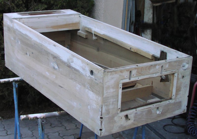

Metallteile hatten eher einen rostigen look und ich entschloss mich, diesen Gottie nicht seinem Schicksal zu überlassen. So sah er aus...

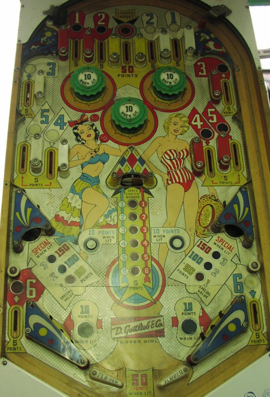

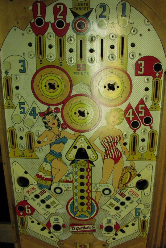

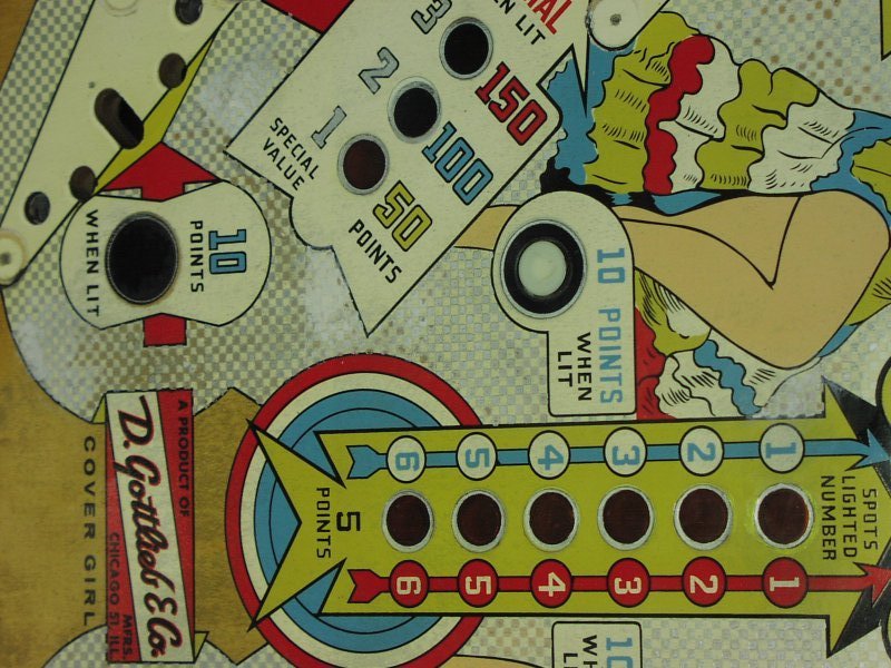

Zuerst mal Abbau des Spielfeldes zwecks Diagnose...
...eigentlich guter Zustand noch, bis rund herum eines bumpers sowie ein paar Schadstellen an der Rasterbemalung, die habe ich dann alle einzeln nachgemalt.
[/color]

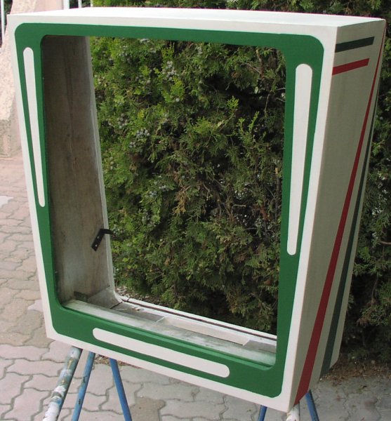

Beim Kopfteil musste ich den vorderen Teil komplett erneuern, da total morsch - na, hier hatte ich im Eifer des Gefechst vergessen zu knipsen - folgt also nur das Endresultat.

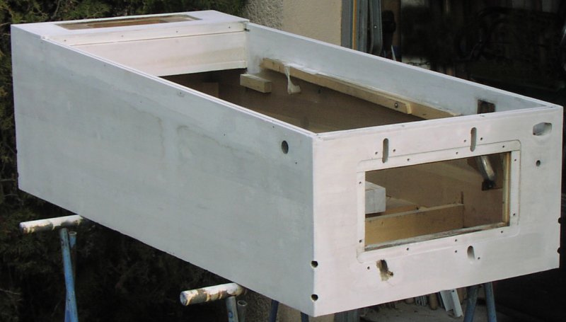

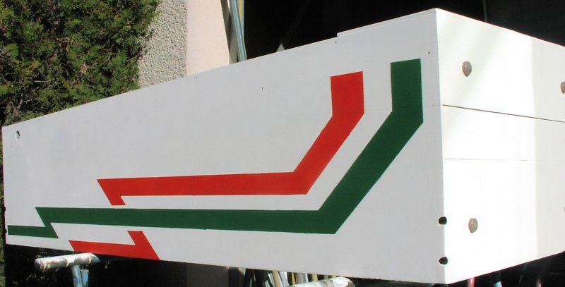

Deshalb folgend das cabinet - ein bischen expliziter was die verschiedenen Renovationsschritte anbelangt

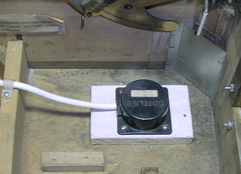

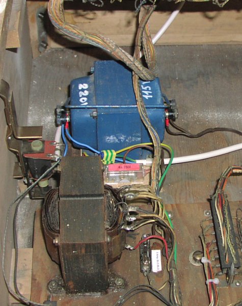

Kommen wir zum Herzen des Flipperautomaten - die Elektromeschanik. Der Traffo ist ein 115V mit natürlich durchgebrannter Sicherung, da hat wohl jemand 230 Volt durchgeschickt. Ich installiere also einen zweiten 230/115er V Traffo mitsamt neuer Sicherung und Schalter.

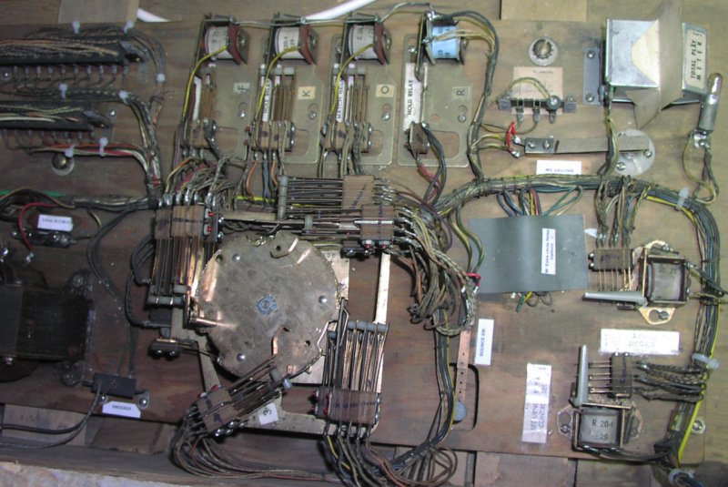

Alle relays habe ich einzeln gereinigt und eingestellt sowie neue Beschriftungen gemacht wo diese fehlten.

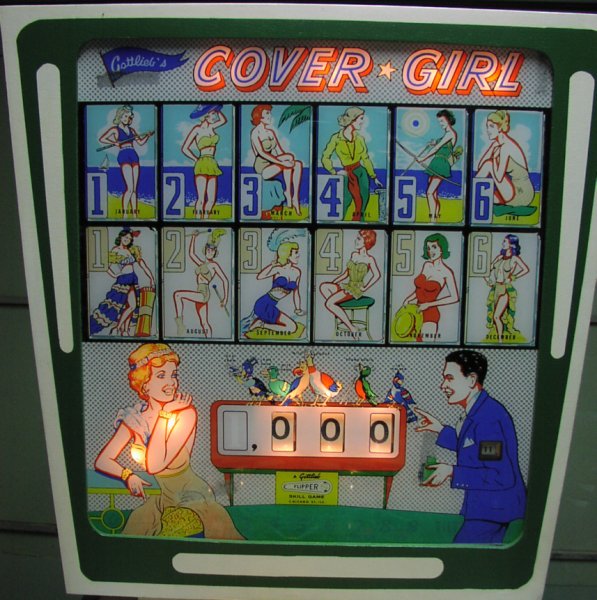

Neue Glocke musste natürlich auch ins Kopfteil und natürlich neue Lämpchen mitsamt Blinkerlämpchen, einfach nur, weil dies das backglass optisch noch besser zur Geltung bringt.

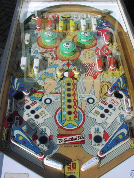

Und jetzt rüber zum Spielfeld - neuer Mylar drauf und dann Wiederaufbau der Spiel- und Deko-elemente,natürlich auch neue Gummis sowie neue instruction cards.
Dann noch Massekabel angebracht und hier also der aufgebaute cover Girl. Die Vordertür sowie andere Teile habe ich beim Profi chromieren lassen. Auch wenn die Wartezeit 3 Monate gedauert hat, so hat es sich gelohnt, denn es sieht 1000 Mal besser aus als wenn mit der Dose gesprayt wird.

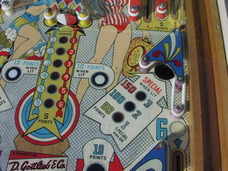

Nach ein paar Kontaktfeinjustierungen ist der Pin sofort sauber durchgestartet und ist spielerisch sehr interessant. Ziel ist es eine Serie von 6 'girls' zu beleuchten, indem man die Kugel durch die entsprechenden lanes schiesst. Für jede beleuchtete Serie gibt es ein Freispiel.
Läuft die Kugel durch das mittig gelegene obere lane, so wird die mittig gelegene Zielscheibe unten beleuchtet. Wird letztere getroffen, so wird das/die entsprechende(n) angezeigte(n) girl(s)-Nummer beleuchtet.

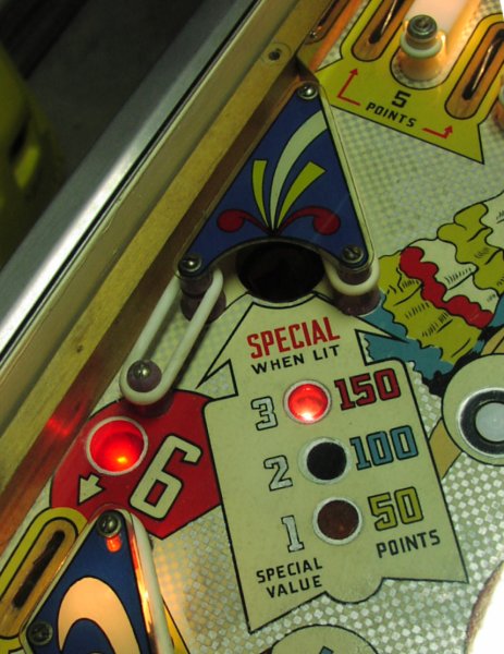

Sind beide 'girl' Reihen komplett abgebucht..., so werden die outlanes beleuchtet und man erhält je nachdem 1-3 Freispiele, die Kugel ist aber dann auch definitif weg.
Endzifferfreispiel gibt es natürlich auch, kann man einstellen mit oder ohne. Dieses Einmannspiel ist ein 5 Kugel Flipper.''
