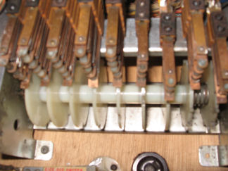

Rolf Geschrieben 8. Juli 2008 Geschrieben 8. Juli 2008 Nach Telefonat (zur Erklärung): es ging um die Kontaktfederlängen an der Control-Unit... Hier das Beispiel Strato-Flite, man sieht: rechts sind unterschiedliche Längen...

Drugi Geschrieben 9. Juli 2008 Geschrieben 9. Juli 2008 Die werden auch nicht unterschiedlich lang sein! Da würde ja keiner mehr durchblicken. auf dem Bild von Rolf sieht man auch was die wohl mit "Forward" meinen.
Rolf Geschrieben 9. Juli 2008 Geschrieben 9. Juli 2008 @drugi: Ja, jetzt wo Du es schreibst sehe ich es auch: nach vorne montiert. Rolf
Drugi Geschrieben 9. Juli 2008 Geschrieben 9. Juli 2008 Vielleicht hat ja jemand einen Kontakt erneuert und dann "Ordnung" geschaffen und an gleicher Position gesetzt wie die anderen, und nicht in "Forward". drugi
