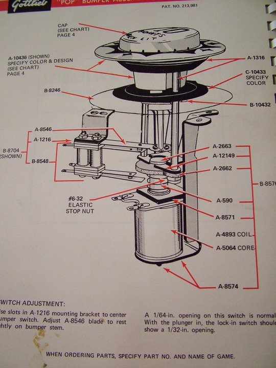

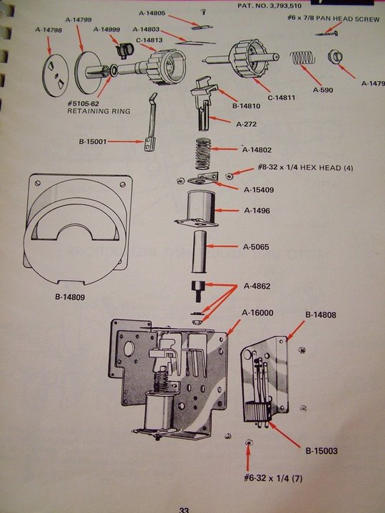

Bumper Mechanismus

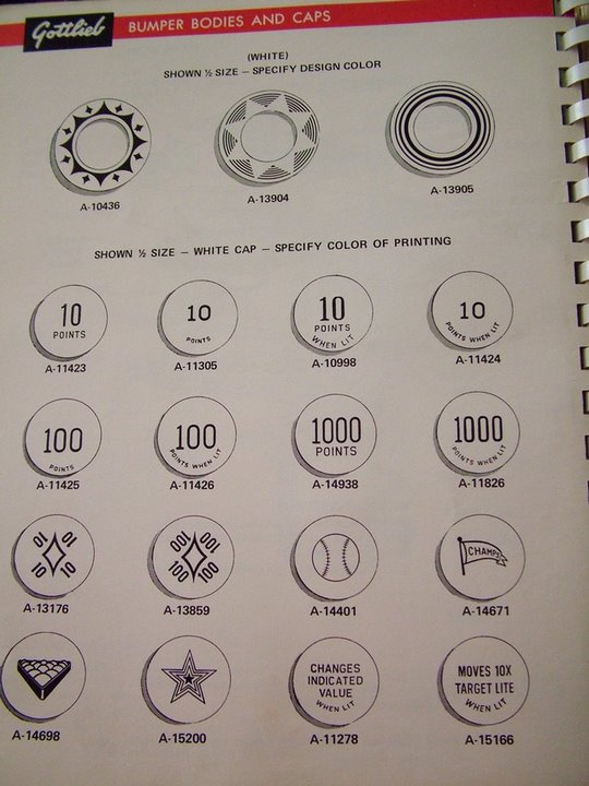

und entsprechende Oberteile

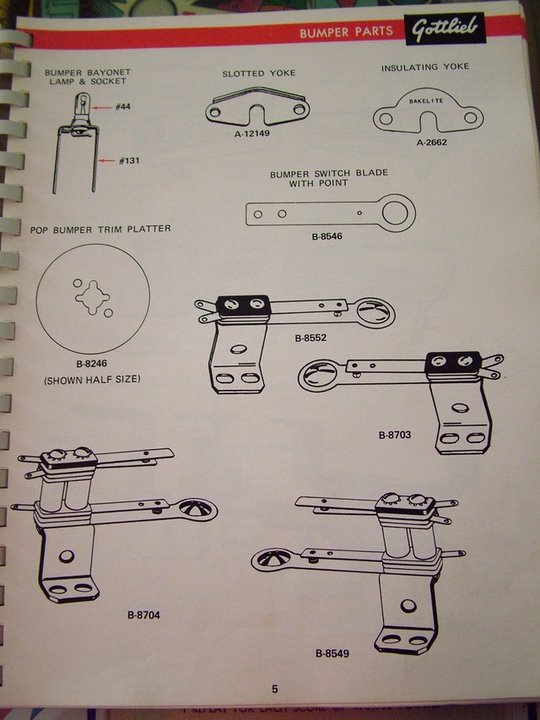

sowie die versteckten Unterteile

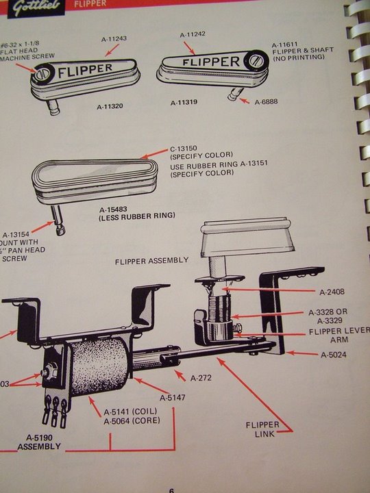

Altes flifi Modell (mit dem braunem Bakelitteil)

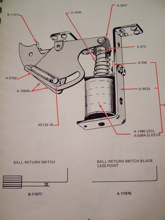

ball eject altes Modell mit dem mittig gelegenem Kontakt

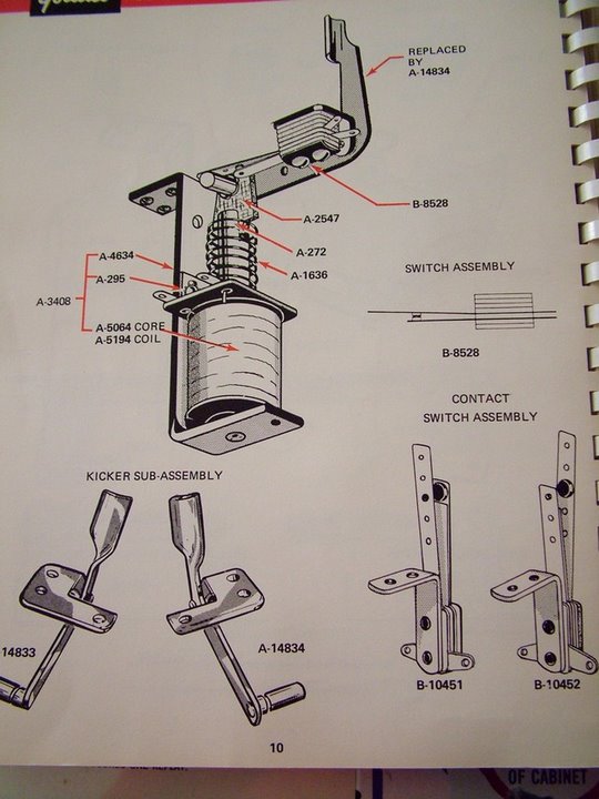

slingshot komlett

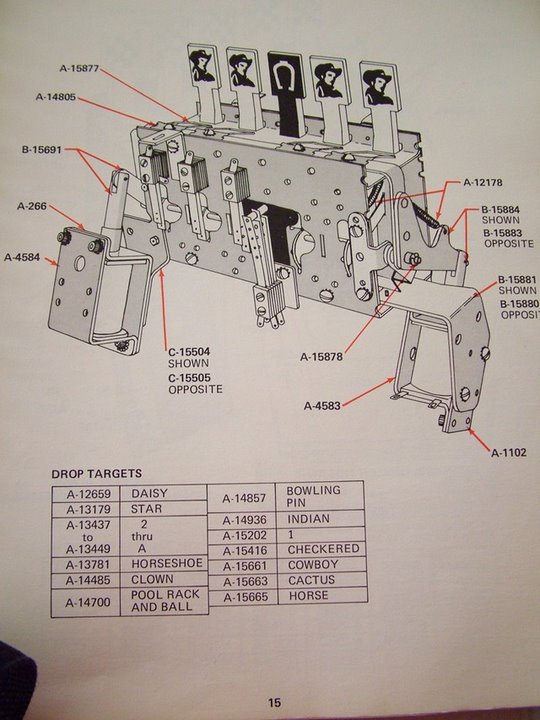

target bank vom Fast Draw mit seinen 2 Spulen
- die erste für das komplette reset der dron targets
- die zweite (rechts) zum Runterziehen der gelben drop targets, die schwarze bleibt dann oben

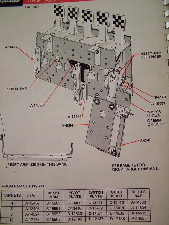

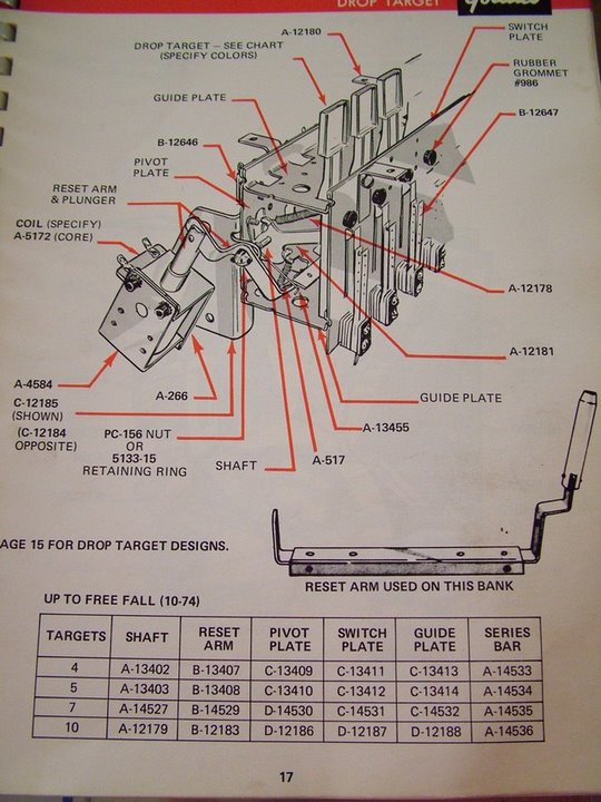

das einfache drop target assembly (hier Far Out), dh alle anderen nicht Fast Draw Modelle
und hier von der anderen Seite (viel Spass beim Wechseln von einer mittig gelegenen drop target in einer 10er Reihe biggrin.gif )

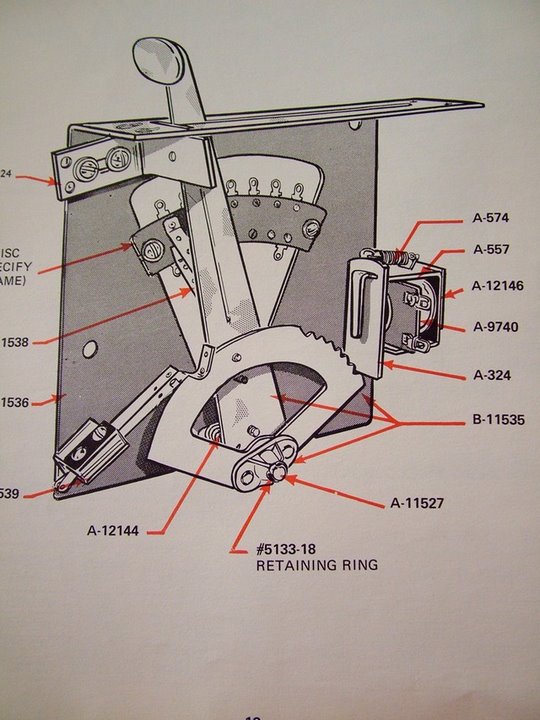

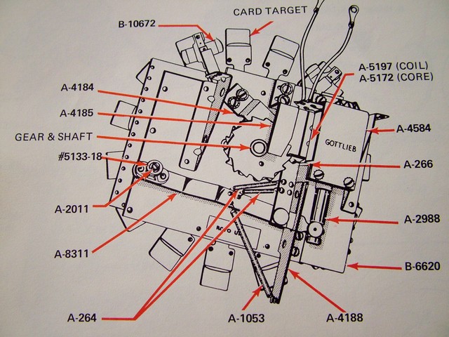

die weltberühmte Varitarget

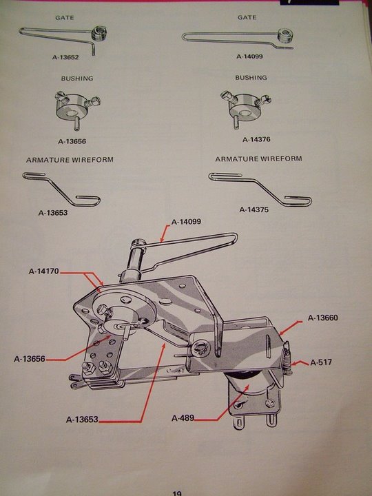

open gate assembly

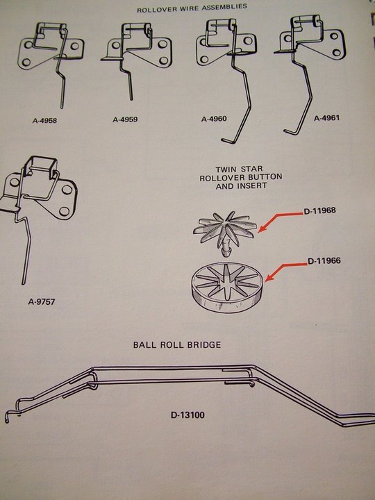

Diverse rollovers und eine Rampe !!

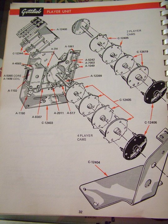

Explosionszeichnung player unit

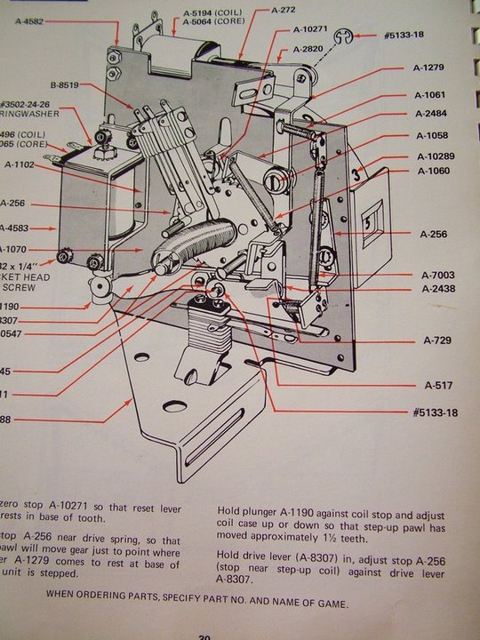

Explosionszeichnung der replay unit, wie zB beim Fast Draw und andere, aber zum Glück nicht allzu oft benutztes Modell - ein einziger Horror falls Neujustierung nötig

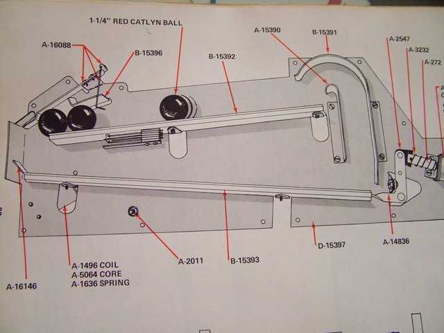

Bonussystem beim 300's und Supersoccer

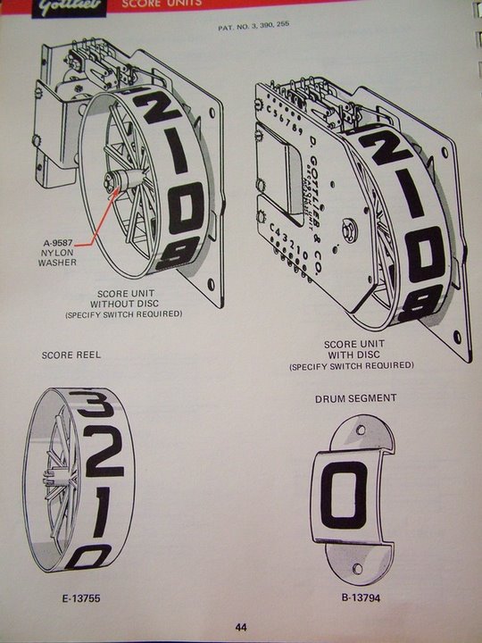

Die beiden Zählertypen, der rechte ist das alte Modell

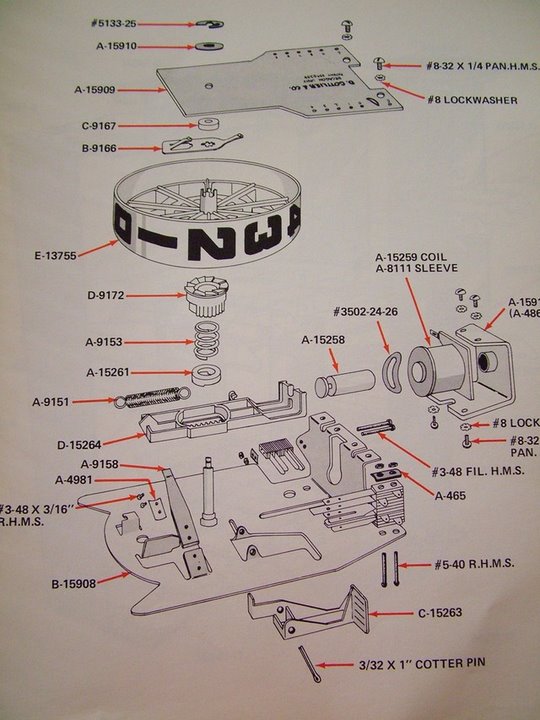

Explodiertes alte Modell

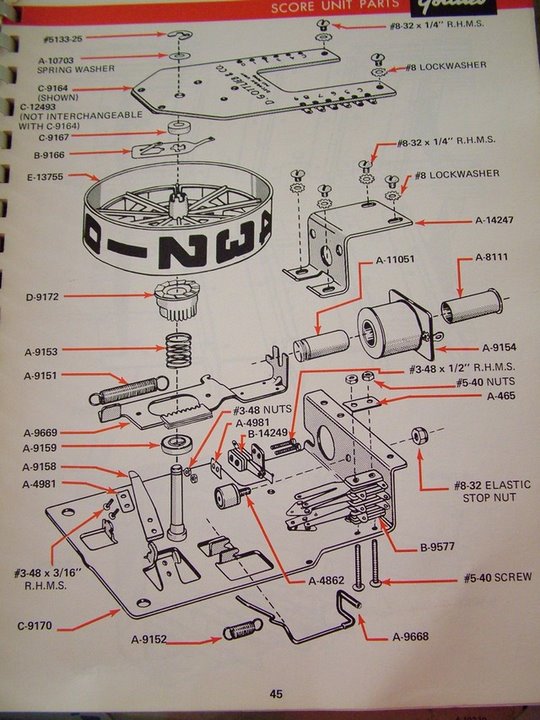

explodiertes neue Modell

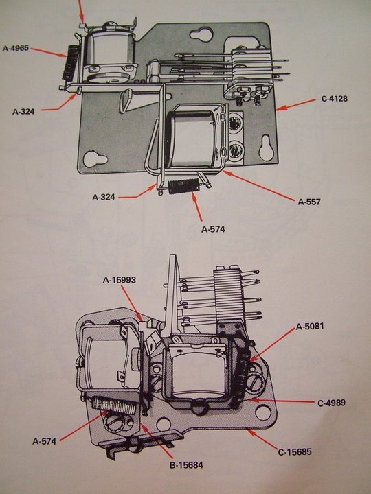

alte reset relay Modell mit der problematischer Metallarretierung
