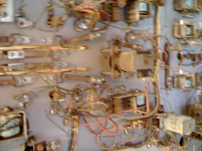

Ballychamp Geschrieben 16. November 2008 Geschrieben 16. November 2008 (bearbeitet) Hallo,ich habe heute einen WMS Whoopee bekommen und mir sind 2 Ungerreimtheiten aufgefallen: Unterm Spielfeld direkt unter den gefangenen Kugeln ,fehlt etwas.Ein Überrest von einer Spule hängt noch da .Was kommt da hin? Desweiteren sind hinten in der Backbox Kabels zusammengeasst ,soll das richtig so sein? Danke und gruß Marcus Bearbeitet 16. November 2008 von Ballychamp
Volley Geschrieben 17. November 2008 Geschrieben 17. November 2008 Zu Bild 1: Da war mal was. Was kann nur jemand sagen der genau dieses Gerät hat. Allerdings sind viele Flipper auch umgebaut worden. Könnte sein das das auch hier der Fall ist. Vielleicht haben Teile gefehlt oder die Funktion wurde anders realisiert. Lose Kabel hab ich auf dem Bild nicht sehen können, ist aber auch eine Panoramaaufnahme.... Wenn keine losen Kabel rumhängen würde ich den Flipper erst mal einschalten und schauen was eventuell nicht funktioniert. Dann weiss man was es gewesen sein könnte und kann eventuell einen Ersatz dafür basteln. Zu Bild 2: Fotografier mal die Stelle die Du meinst etwas größer. Auf dem Bild erkenne ich rein garnichts!

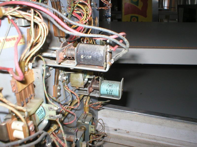

Ballychamp Geschrieben 23. November 2008 Autor Geschrieben 23. November 2008 (bearbeitet) Moin,habe von Rudi dankerweise Bilder erhalten. Scheint tatsächlich eine umgebaute Bumpermechanik zu sein. Bild ist leider recht unscharf Da ich EM-mässig fast nichts habe suche ich hiermit eine Spule mit Halter. Gruß Marcus Bearbeitet 23. November 2008 von Ballychamp
Ballychamp Geschrieben 23. November 2008 Autor Geschrieben 23. November 2008 Habe mal gerade naschgeschaut Lochabstand der Bolzen wie bei den Bumpern Marcus

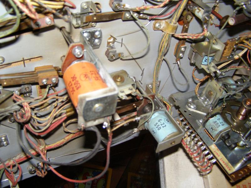

Ballychamp Geschrieben 23. November 2008 Autor Geschrieben 23. November 2008 So habe einen alten Slingshothalter mit den Bumperbauteilen kombiniert ,siehe da funktioniert Brauche jetzt nur noch eine Spulenbezeichnung ,dann kann es ans restaurieren gehen Gruß Marcus
Ballychamp Geschrieben 25. November 2008 Autor Geschrieben 25. November 2008 So habe jetzt mal ein Bild von der Spule. Hat die vielleicht jemand und würde mir eine verkaufen bzw. eine Alternativspule nennen. Gruß Marcus
