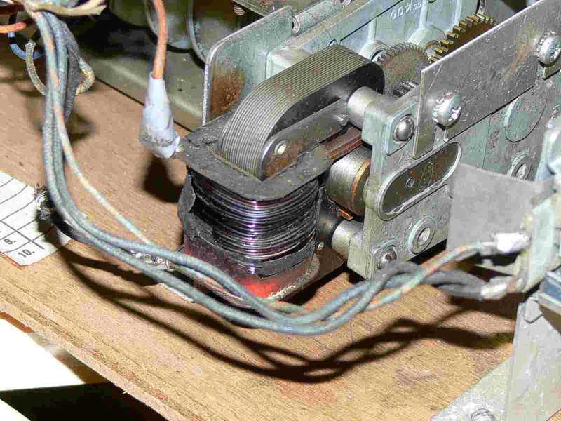

Mcc Geschrieben 19. Januar 2009 Geschrieben 19. Januar 2009 Habe gestern mal angefangen,die Elektrik zu untersuchen...und sah im Jubilee einen Motor der nicht mehr ganz gesund aussieht. Frage mich,wie lange der noch hält,also, sollte jemand so'n Teil zuviel haben,ich wäre abnehmer,oder kennt jemand nen Shop,der sowas verkauft?? Bis jetzt hab ich nichts gefunden...
Carbonteufel Geschrieben 19. Januar 2009 Geschrieben 19. Januar 2009 Sieht sehr ähnlich zu meinem kürzlich verreckten Motörchen im Fan-Tas-Tic aus. Hat der im Jubilee 27 oder 50V? Und wieviel RPM? Müsste im Kabinettinnern stehen, wo der Motor installiert ist. LG Stefan
Drugi Geschrieben 19. Januar 2009 Geschrieben 19. Januar 2009 Den kannst du auch neu wickeln lassen ca 50 Euronen, wenn du ihn nicht im Shop findest. drugi
Volley Geschrieben 19. Januar 2009 Geschrieben 19. Januar 2009 Tausch mal sicherheitshalber den Brückengleichrichter aus!
Mcc Geschrieben 19. Januar 2009 Autor Geschrieben 19. Januar 2009 "Hat der im Jubilee 27 oder 50V? Und wieviel RPM? Müsste im Kabinettinnern stehen, wo der Motor installiert ist." Laut Schaltplan 24 V. "RPM"...???? ohaa,muss ich mal nachsehen. Und wer wickelt die Dinger denn neu??Wäre ne allerletzte Lösung wenn sich nichts findet.
Volley Geschrieben 19. Januar 2009 Geschrieben 19. Januar 2009 In Deutschland würde man in die "Gelben Seiten" schauen (Branchentelefonbuch) und dort Ort und "Ankerwicklerei" oder "Elektromotoren" eingeben. Keine Ahnung ob es das auch in Luxemburg gibt. An sonsten schick das Ding nach Essen und wir machen es hier.
Mcc Geschrieben 19. Januar 2009 Autor Geschrieben 19. Januar 2009 Ja sowas gibst auch hier,wenn's so weit ist,werd ich mich mal informieren,sollte nix laufen,reist er nach Essen.
Volley Geschrieben 19. Januar 2009 Geschrieben 19. Januar 2009 Oder frag mal Jean-Claude. Der hat gute Kontakte in Lux und F und kann sicherlich einen Reservemotor auftreiben! 27V 32RPM
Mcc Geschrieben 19. Januar 2009 Autor Geschrieben 19. Januar 2009 Hmmm vielen Dank,das nennt man Service
