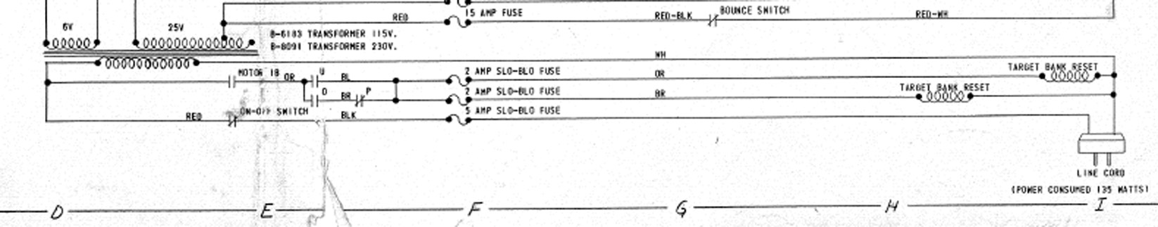

Volley Geschrieben 23. Januar 2009 Geschrieben 23. Januar 2009 Laut Plan sind das 115V Spulen! Da werden SS Spulen (28V) sicherlich NICHT funktionieren!

Volley Geschrieben 23. Januar 2009 Geschrieben 23. Januar 2009 @Drugi: Die Originalspule wird laut Schaltplan mit 115V angesteuert! Die SS Spule mit Sicherheit NICHT!

Volley Geschrieben 24. Januar 2009 Geschrieben 24. Januar 2009 An bei der Schaltplanausschnitt! Ich persönlich würde da nur die Originalspule reinbasteln...

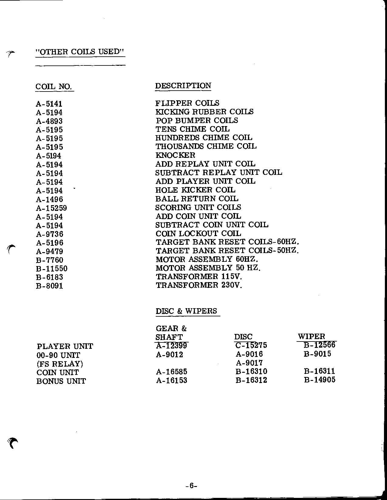

Drugi Geschrieben 24. Januar 2009 Geschrieben 24. Januar 2009 @Volley Ich persönlich würde da nur die Originalspule reinbasteln... Welche Originalspule würdest du denn nehmen? Die A-5196 oder die A-9479?
Volley Geschrieben 24. Januar 2009 Geschrieben 24. Januar 2009 A-5196 oder baugleich A-9479, A-1318, A-15555
Drugi Geschrieben 24. Januar 2009 Geschrieben 24. Januar 2009 A-5196 für 60 Hz, ist nicht Baugleich mit A-9479 50 Hz da hat Gottlieb extra 2 verschiedene Ausführungen gehabt. Wenn da eine 5196 drin war, war das schon die falsche Spule für Deutschland. Wenn man schon bastelt, kann man natürlich auch wieder die falsche reinbasteln .
Framframes Geschrieben 25. Januar 2009 Autor Geschrieben 25. Januar 2009 Hallo Claude, danke für den Link, da hatte ich noch nicht geschaut! Hallo Helmut, es ist unklar, welche drin waren, an den Orginalspulen ist keinerlei Bezeichnung. Die A-5196 habe ich mir aus dem Originalplan rausgesucht. Ich nehme also besser Deinen Vorschlag, die A-9479 50 Hz. Viele Grüße, Arne
Drugi Geschrieben 25. Januar 2009 Geschrieben 25. Januar 2009 Das Problem wird wohl sein so eine Spule zu besorgen, kenne keinen Händler der die hat. Habe auch die Kenndaten nicht. Eventuell musst du dann doch wieder die falsche einbauen. Hier mal die Spulenliste:
Drugi Geschrieben 25. Januar 2009 Geschrieben 25. Januar 2009 Habe doch noch ein paar Daten gefunden: A-9479= 21,4 Ohm und A-5196= 13,5 Ohm
