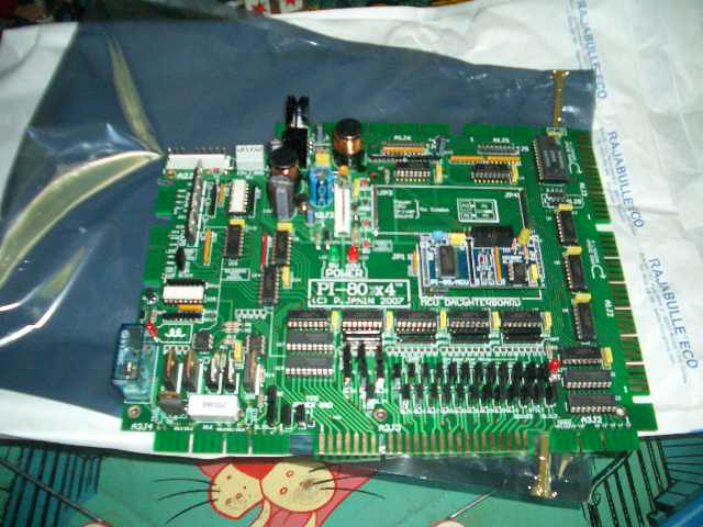

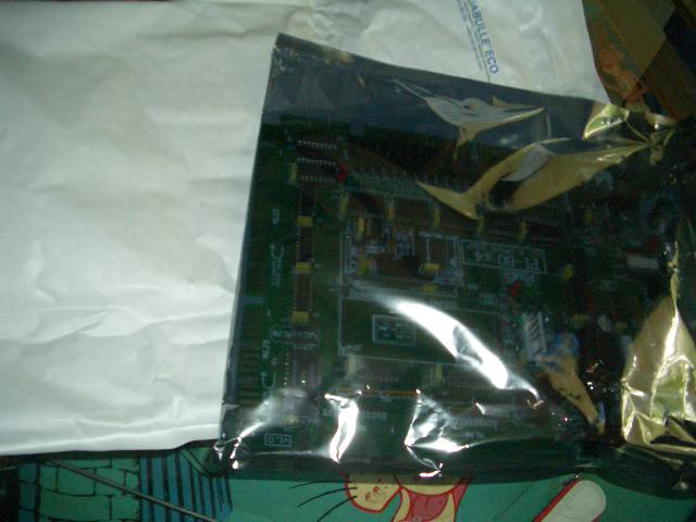

Medusa Geschrieben 23. Januar 2009 Teilen Geschrieben 23. Januar 2009 (bearbeitet) PI-80/X4 Gottlieb Sys-80/80A Ersatzplatine von Pascal Janin Hallo an alle Gottliebianer, wie schon möglicherweise durchgesickert, hat Pascal Janin nach der Entwicklung von Ersatzplatinen für die Gottlieb sys1er Spiele jetzt auch eine neue Platine als Ersatz für schwächelnde, problembehafteter Sys80/80A Platinen. Mit seiner Erlaubnis, hier also ausführliche Infos jetzt auch ausserhalb Frankreichs. Folgender Artikel umfasst eine kurze Historie zur Sache, meine eigenen Erfahrungen als Tester, sowie laufende updates von Infos zur Sache über die nächsten Wochen und Monate. Natürlich beantworte ich auch, soweit es geht, alle anfallende Fragen. Vorausschicken möchte ich auch, dass ich nichts dabei verdiene und eigentlich nur Arbeit habe, und sollte ich auch noch irgendwann das originale Manual/Menüs in deutscher Ausführung übersetzen, dann grenzt das schon an Arbeitswut. Zur Rettung dieser Flipperautomaten einerseits, respektiv zur Ermutigung an pinheads, sich auch an diese Spiel zu trauen ohne grossartige Elektronikkentnisse zu haben. Pascal Janin (PJ) hat im Vorfeld seine neue Platine intensiv getestet und auch als Demo auf mehreren conventions in Frankreich im Dauerlauf gezeigt, in Vierzon 2007/2008 sowie in Sorgues 2008 (Südfrankreich). Hier seine eigene Vorstellung zum Thema Juni 2008 vor der ersten Subskription über die 'alles-in-einem' für Gottlieb Flipper System-80/80A! Folgend zuerst die Gesamtansicht in PJ 's Alien Star, links mit den Original boards, rechts mit dem neuem board! Bearbeitet 23. Januar 2009 von Medusa Link zu diesem Kommentar Auf anderen Seiten teilen Mehr Optionen zum Teilen...

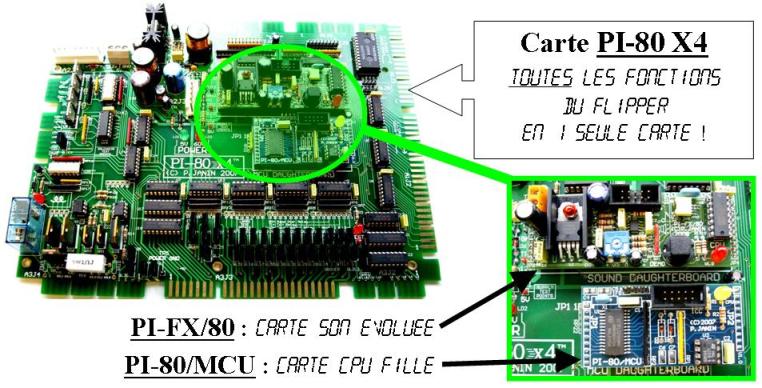

Medusa Geschrieben 23. Januar 2009 Autor Teilen Geschrieben 23. Januar 2009 Code name des neuen boards ist "PI-80/X4", welcher in einer einzigen Karte MPU, Treiber und Powerboard vereint, sowie auch eine 'plugin' Stelle für die schon mehrere Jahre lieferbare Soundkarte "PI-FX/80", letztere ist natürlich kein muss. Link zu diesem Kommentar Auf anderen Seiten teilen Mehr Optionen zum Teilen...
Medusa Geschrieben 23. Januar 2009 Autor Teilen Geschrieben 23. Januar 2009 "PI-FX/80" auf dem Zoom oben, drunter die software, Herz der Karte, welche sich auf dem Tochterboard "PI-80/MCU" befindet, beinhaltend auch den Microprozessor. Somit genügt es für Software-upgrades, dieses Mini-board an PJ Retour zu senden. Welche Spiele? PJ's PI-80/X4 unterstützt ALLE folgende Spiele - die 14 System 80 Flipper Spiderman #653, 1/80 Panthera #652, 5/80 Circus #654, 6/80 Counterforce #656, 8/80 Star Race #657, 10/80 James Bond #658, 10/80 Time Line #659, 11/80 Force II #661, 1/81 Pink Panther #664, 3/81 Mars God of War #666, 4/81 Volcano #667, 7/81 Black Hole #668 (& Eclipse #671 & 671K für die Kit-ausführung), 10/81 Haunted House #669, 2/82 -die 20 System 80A Spiele Devil's Dare #670, 8/82 Caveman #810PV, 9/82 Rocky #672, 9/82 Spirit #673, 11/82 Punk #674, 12/82 Striker #675, 1/83 Krull, #676, 2/83 Q*bert's Quest #677, 3/83 Super Orbit #680, 5/83 Royal Flush Dlx #681, 6/83 Goin Nuts, #682, 1982 Amazon Hunt #684, 9/83 Rack 'Em Up #685, 11/83 Ready Aim Fire #686, 11/83 Jacks to Open #687, 5/84 Alien Star #689, 8/84 The Games #691, 8/84 Touchdown #688, 2/85 El Dorado #692, 3/85 Ice Fever #695, 5/85 PJ hat auch schon in Vierzon eine (nichtsprechende) 'Tochter-sound-Karte auch in Vierzon 2008 vorgestellt, welche aber noch nicht in Serie gegangen ist, dies erfolgt später und zuerst als 'nichtsprechende' Ausführung. Das von mir oben zitierte "PI-FX/80" sound board ist ein Ersatz für das Original soundboard. Die Praxis Die Installation des neuen "PI-80/X4" boards (ähnlich wie bei den für Sys1 verfügbaren Ersatzboards) erfolgt ohne Aufwand. ie originalen Stecker werden wiederbenutzt ohne irgendwelche materielle Abänderung am jeweiligen Flipper vorzunehmen. Hier ein Bild aus PJ's Qbert's Quest : Link zu diesem Kommentar Auf anderen Seiten teilen Mehr Optionen zum Teilen...

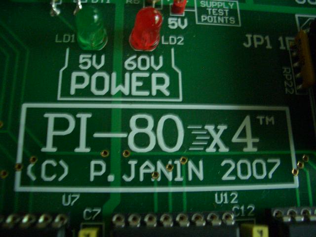

Medusa Geschrieben 23. Januar 2009 Autor Teilen Geschrieben 23. Januar 2009 (bearbeitet) Das "PI-80/X4" board bringt dann auch folgende Vorteile mit sich: - Zuverlässigkeit und Robustheit - neue Funktionen - bleifreie Platine - geringerer Verbrauch und Verlustleistung - erhöhter Pannenschutz (powerboard, switch atrix, Spulen...) sowie Wegfall der beiden problembehafteten Interkonnectsteckers powerboard/MPU und MPU/Treiber usw Zur Info: PJ Webseite www.flippp.fr - dort gibt es auch eine englische Ausführung. Ich habe dann sofort an der damaligen Subskription teilgenommen, welche damals noch nicht 'internationalisiert' war, einfach weil auch zu dem Zeitpunkt nur 2-3 Spiele unterstützt wurden. Im September 2008 war es dann soweit, für meinen Pink Panther war die erste Software erhältlich, und so habe ich dann sehnsüchtig auf das magierboard "PI-80/X4" gewartet, hier also beim Auspacken: Bearbeitet 24. Januar 2009 von Medusa Link zu diesem Kommentar Auf anderen Seiten teilen Mehr Optionen zum Teilen...

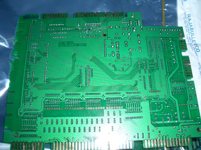

Medusa Geschrieben 23. Januar 2009 Autor Teilen Geschrieben 23. Januar 2009 Rückseite für die Puristen Link zu diesem Kommentar Auf anderen Seiten teilen Mehr Optionen zum Teilen...

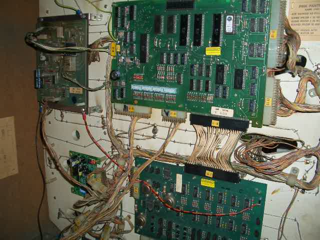

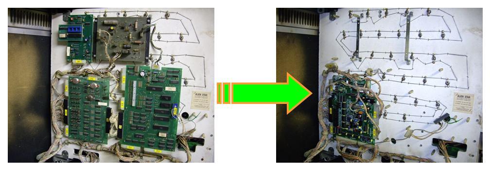

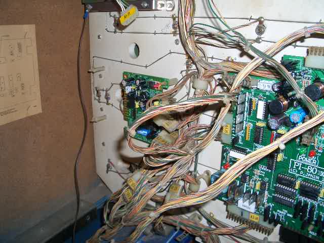

Medusa Geschrieben 23. Januar 2009 Autor Teilen Geschrieben 23. Januar 2009 So sieht eine Pink Panther Backbox aus - Kenner werden sehen, dass das originale Soundboard schon ersetzt worden war, ich hatte mein "PI-FX/80" Soundboard schon 2007 präventiv gekauft und als das originale board plötzlich streikte, dieses einfach ersetzt. Praktisch geht es wie folgt: Mehrere Kabelbinder durchtrennen, Originalboards raus, Link zu diesem Kommentar Auf anderen Seiten teilen Mehr Optionen zum Teilen...
Medusa Geschrieben 23. Januar 2009 Autor Teilen Geschrieben 23. Januar 2009 .. Link zu diesem Kommentar Auf anderen Seiten teilen Mehr Optionen zum Teilen...

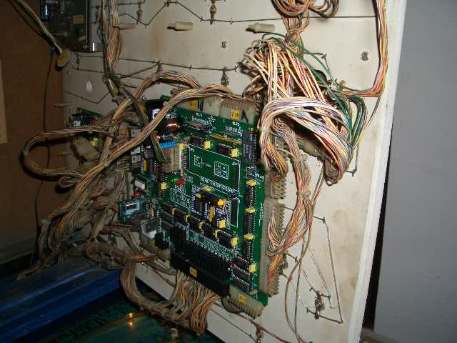

Medusa Geschrieben 23. Januar 2009 Autor Teilen Geschrieben 23. Januar 2009 Einbau des neuen boards "PI-80/X4" anstelle des Treibers und einpluggen Link zu diesem Kommentar Auf anderen Seiten teilen Mehr Optionen zum Teilen...

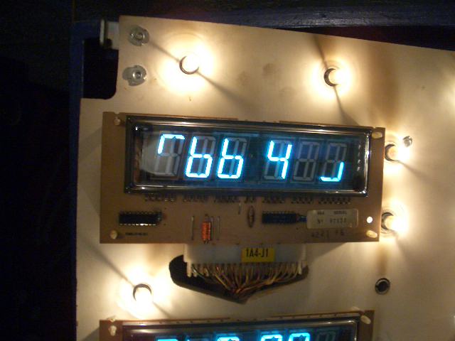

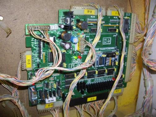

Medusa Geschrieben 23. Januar 2009 Autor Teilen Geschrieben 23. Januar 2009 Einschalten - Pink Panther Spiel Nr 664 Link zu diesem Kommentar Auf anderen Seiten teilen Mehr Optionen zum Teilen...

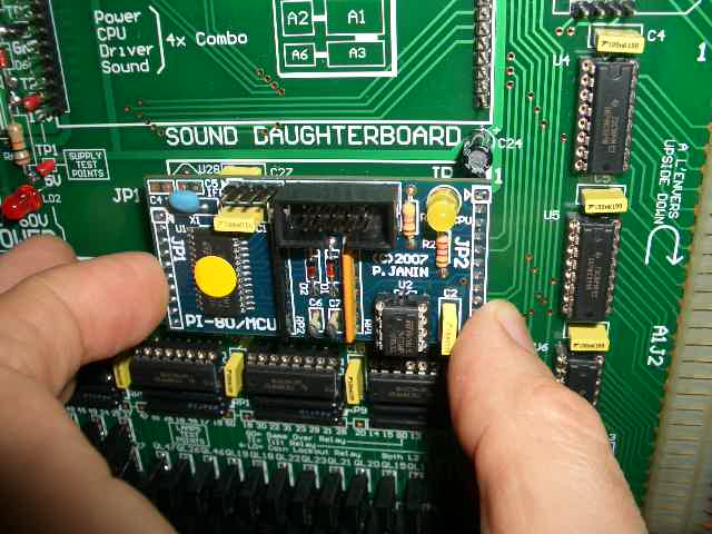

Medusa Geschrieben 13. Juli 2009 Autor Teilen Geschrieben 13. Juli 2009 Auf Anfrage, hier noch eine Erläuterung bei Programmupdates zB wird nicht die ganze Platine zurückgeschickt, sondern nur der auf folgendem Foto gezeigte Teil - nach Erhalt wird Pascal Janin dann die aktuellste Ausführung kostenlos verschicken - braucht dann nur eingepluggt zu werden Link zu diesem Kommentar Auf anderen Seiten teilen Mehr Optionen zum Teilen...
