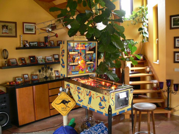

Mcc Geschrieben 27. Februar 2009 Autor Geschrieben 27. Februar 2009 Da steht er nun.....und alles klappt
Medusa Geschrieben 27. Februar 2009 Geschrieben 27. Februar 2009 wie schön und besser als bei Chris hockant
