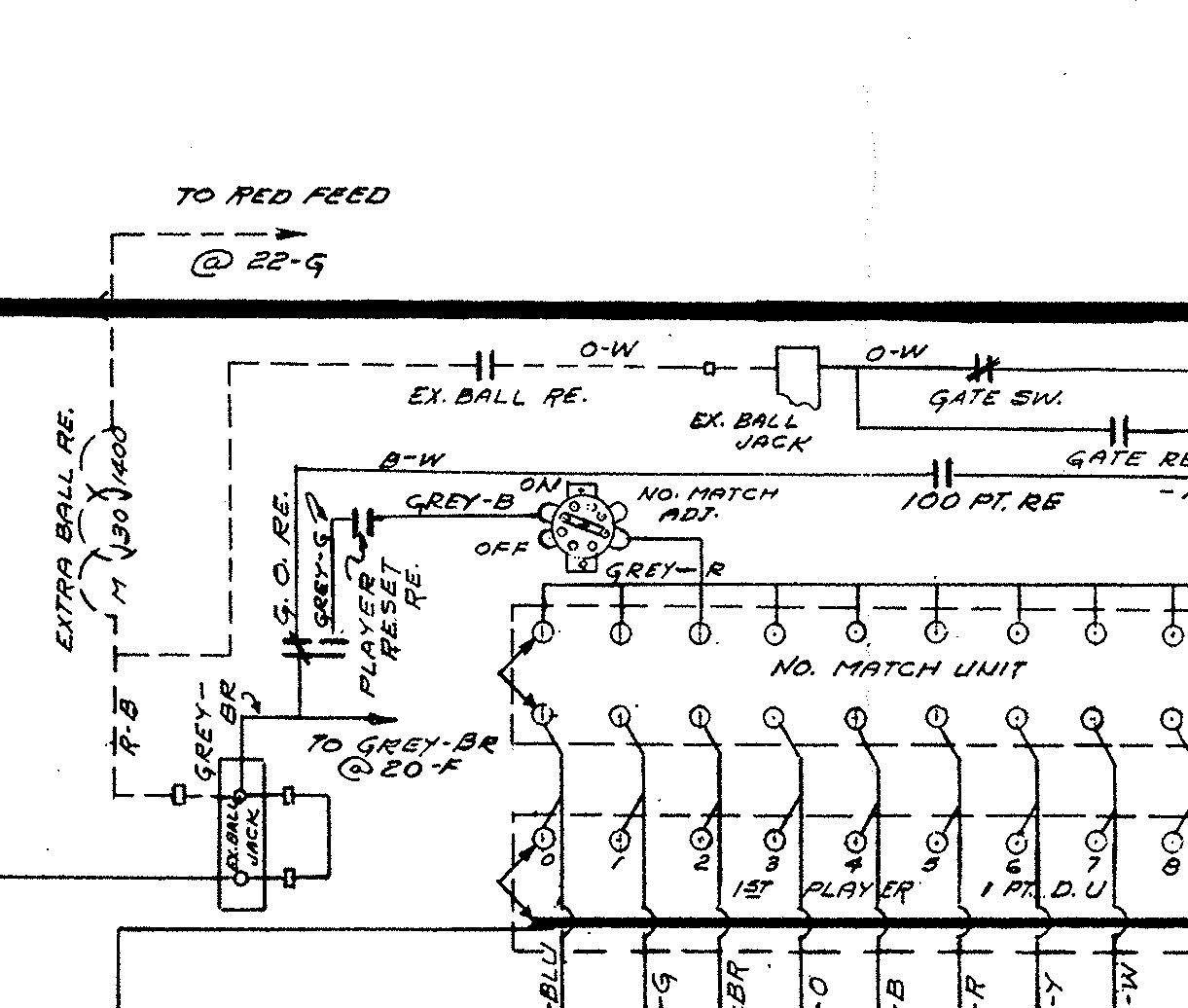

Carbonteufel Geschrieben 4. März 2009 Geschrieben 4. März 2009 (bearbeitet) @ EM-User: Beim Shangri-La von Williams (1967) gab es aus gesetzlichen Gründen verschiedene Ausführungen. So konnte durch Umbau zwischen Xtraball und Special gewählt werden. Einer meiner Kunden hat sich ein solches Gerät gekauft und bekommt lediglich ein Spezialfreispiel, wenn er das rotierende Zentraltarget 4x getroffen hat. Es ist sich aber sicher, früher an einem Gastrogerät BEIDES erspielt zu haben, also erst Freikugel, dann Freispiel. Fragen dazu: a) Ist jemendem eine solche Variante des Pins bekannt? Wo sitzt das nachzurüstende Extraballrelais? (Ich kann es aus dem pdf einfach nicht erkennen) Vielen Dank vorab. Stefan Bearbeitet 4. März 2009 von Carbonteufel

Volley Geschrieben 8. März 2009 Geschrieben 8. März 2009 Normalerweise auf der Grundplatte in der Nähe der Stecker! Da müssen ja mindestens 8-10 Kabel dran sein!
Volley Geschrieben 18. März 2009 Geschrieben 18. März 2009 Lass deinen Kunden mal nach einem Connector mit 6-8 Kontakten suchen. Da wird jetzt ein Stecker drauf stecken der nur 3 Brücken hat! Davon soll er mal ein Foto machen und die genauen Kabelfarben an den Beinchen dazuschreiben!
Volley Geschrieben 24. März 2009 Geschrieben 24. März 2009 Laut Handbuch ist es ein 8-Poliger Stecker (2x4) der RECHTS vom Total-Playmeter (der Spielezähler auf der Grundplatte) sitzt! In diesem Stecker ist jetzt ein "Dummy" mit 3 Brücken! Lass dir diesen Dummy schon mal zuschicken, den brauchen wir für das Relais!!!
Volley Geschrieben 24. März 2009 Geschrieben 24. März 2009 Es ist sich aber sicher, früher an einem Gastrogerät BEIDES erspielt zu haben, also erst Freikugel, dann Freispiel. Laut Plan und Unterlagen kann er einen Extraball bekommen haben, das Freispiel war aber auf PUNKTE!
