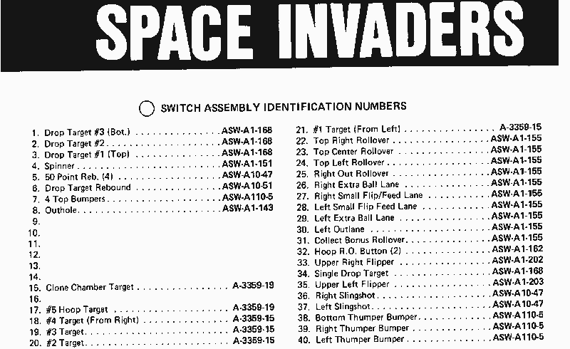

Volley Geschrieben 11. März 2009 Geschrieben 11. März 2009 Sind ALLES schwarze mit dem selben Motiv! Sieht man auch im Flyer (leider nur von oben) Und auch laut Ersatzteilliste ist es die selbe Nummer, also auch das selbe Target und Motiv! (Pos 1,2,3,34)
Stronzo Geschrieben 12. März 2009 Geschrieben 12. März 2009 Hmmmm ..... nöö! Laut dem Auszug der Teileliste sehe ich 3 Drop-Targets mit je derselben Nummer plus ein Drop-Target mit einer anderen Nummer. Kann mir auch nicht vorstellen, dass massenweise das rechte Target gegen ein immer gleiches mit Bullseye getauscht wurde. Das PF von oben sagt aber alles ....... Grüße Andy
Volley Geschrieben 12. März 2009 Geschrieben 12. März 2009 Laut dem Auszug der Teileliste sehe ich 3 Drop-Targets mit je derselben Nummer plus ein Drop-Target mit einer anderen Nummer. Ab nach Fielmann! An Sonsten schau noch mal! Die Drop Targets sind die Nummern 1,2,3 und 34!
Stronzo Geschrieben 12. März 2009 Geschrieben 12. März 2009 Okay, war bei Apollo-Optik, Fielmann war noch zu. Laut dem Auzug sind es 4 identische Teile. Dann verkaufen diverse Shops also 1 falsches Target, z.B. Bayarea oder auch hierzulande bestofpinball. Gut zu wissen. Grüße Andy (mit neuer Parts Catalog-Lesebrille)
Volley Geschrieben 12. März 2009 Geschrieben 12. März 2009 Gerne! Wir haben übrigens 2 Space Invaders und in BEIDEN sind und waren (!) 4 gleiche, schwarze Targets drin! Zumindest das sie alle schwarz sind sieht man auch auf dem Flyer!
