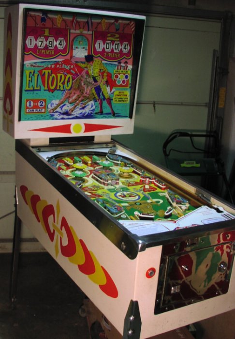

Williams 2-Spielerflipper von 1963, wovon 1850 Stück gebaut wurden.

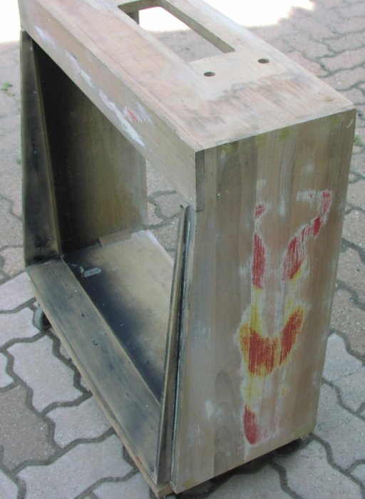

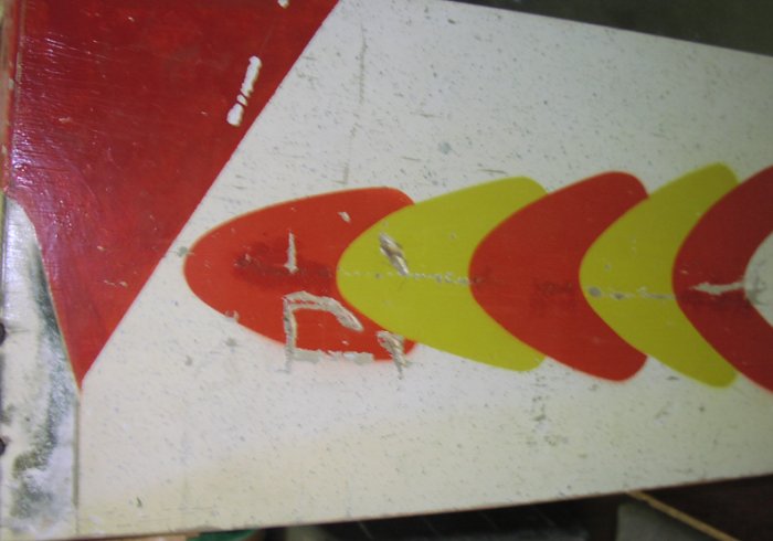

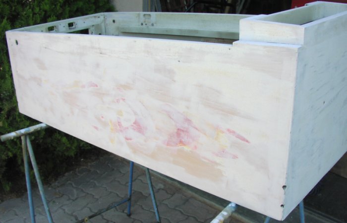

Klassische Restaurationsarbeiten
Neuchromierung der Kassentür, Kugelaufheber und des shooters
totale Überholung aller Kontakte, neue Birnchen und Gummis natürlich (es waren gelbe eingebaut, wahrscheinlich Abschlussringe...), sowie Abbau, Säubern und Wiederaufbau aller Spielfeldelemente.

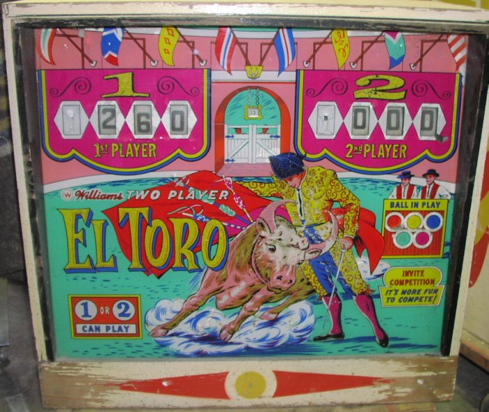

Dann habe ich das backglass überholt.

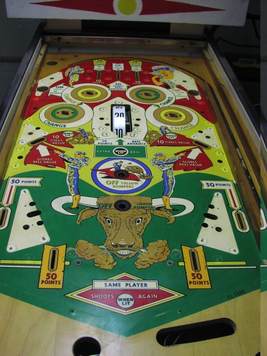

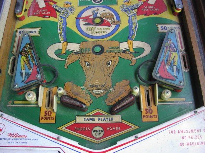

Spielerisch ist der El Toro eher lau und die Kugel läuft schnell, sehr schnell weg. Ein zusätzlicher minipost zwischen den flifis hat die durchschnittliche Spieldauer leicht erhöht, bleiebn die tödlichen Seitenlanes. Die Kugel sollte man beim Abschuss möglichst durch den mittleren lane einzielen, damit die beiden drop targets aufgestellt werden. Werden diese getroffen, so gibt es 10 bis 30 Punkte, sowie X10 falls beleuchtet, dies abhängig von der drehenden mittlere target, welche auf der 'Sternstellung' eine X-Ball ergibt.
Über die oberen Zielscheiben werden die farblich entsprechenden bumpers beleuchtet, was dann 10 anstatt nur 1 Punkt ergibt.
Frustrierend die Spielfeldbuttons unten, die besagte beleuchtete bumpers wieder ausschalten....
Interessant ist das Spiel im 2er Spielermodus: Falls die Endzifferlotterie bei beiden Spielern die gleiche ist und auch 'gezogen' wird, so werden nicht ein Kredit, sondern 2, 5 oder 10 Freispiele aufgezählt (abhängig von der Einstellung im Kopfteil). Spiel kann wahlweise mit 3 oder 5 Kugeln betrieben werden.
