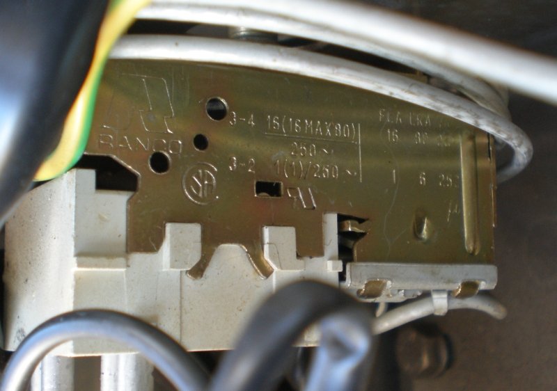

Volley Geschrieben 10. April 2009 Geschrieben 10. April 2009 Erkennt kemand was das für einThermostat ist und weiss wo man einen Ersatzthermostat / Ersatztypen bekommt? Oder sind die Dinger alle gleich?
MiB Geschrieben 10. April 2009 Geschrieben 10. April 2009 Das wird wohl für eine Kühltruhe sein. Hersteller Ranco. Schau mal ob Du hier was findest. LG Micha
Skateball Geschrieben 11. April 2009 Geschrieben 11. April 2009 http://www.ersatzteil-land.de/ Die sitzen in der Heinrich-Held-Str., aber mail oder ruf die an, da das eigentlich nur ein Online-Shop ist (bei Abholung zahlst Du eine Abhol-Pauschale). Gruß Andreas
Volley Geschrieben 11. April 2009 Autor Geschrieben 11. April 2009 Nein, leider war da nix zu finden. Bezeichnung auf dem Thermostat ist K55-L5038, ein K55-L1047 soll aber auch gehen. Leider hab ich da keine weiteren Infos drüber gefunden. Hat zufällig jemand Kontakte Richtung Kältebau / Kühlgeräte?
Skateball Geschrieben 11. April 2009 Geschrieben 11. April 2009 Mail die mal an bei Ersatzteil-Land, die haben nicht alle Thermostate online gelistet.
