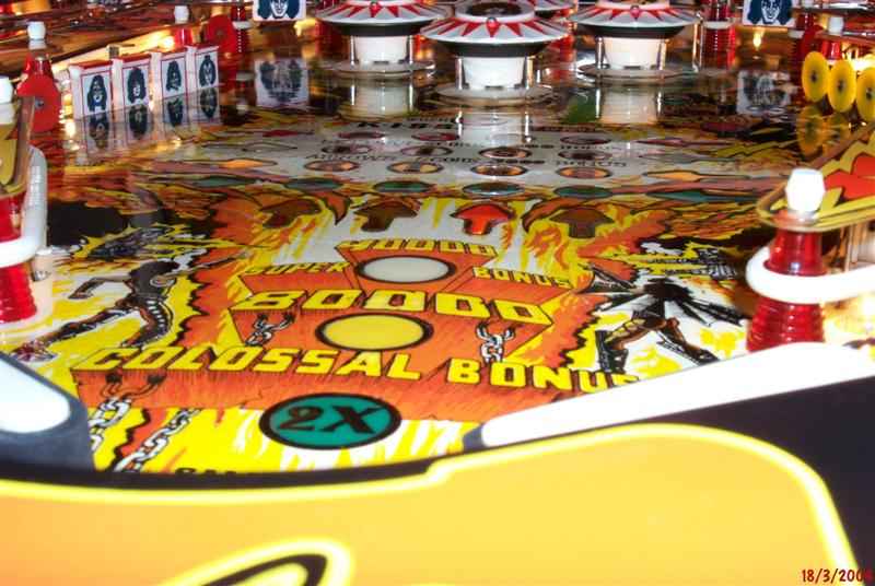

ozzy Geschrieben 19. März 2004 Geschrieben 19. März 2004 (bearbeitet) Hi Folks Habe gestern all my Pins mit Finesse-it Teufelszeugs massiert und bin vom Ergebnis mehr als zufrieden. Aber meine Arme tun nun weh. Ist es wirklich nötig danach noch ne Wax Politur drüber zu jagen ? Wegen dem optischen Hochglanz Zustand habe ich keine Lust dazu. Erzählt mal. Gruss Jochen Bearbeitet 19. März 2004 von ozzy

Mr.5101 Geschrieben 19. März 2004 Geschrieben 19. März 2004 Zu faul. Bei Lack-Fragen warte ich eigentlich fast immer auf Antworten von MIB. Der hat dort sicher die meiste Ahnung. Ich persönlich wachse die Spielfeldoberfläche nach der Behandlung mit Finesse immer. Ohne Wachs ist sie meiner Meinung nach sehr empfindlich. Finesse hat ja doch eine erheblich abtragende Wirkung, so daß die verbliebene Lackschicht auch sehr dünn ist. Gruß Peter
MiB Geschrieben 19. März 2004 Geschrieben 19. März 2004 Hallo Ozzy, unter dem Mikroskop würde eine Lackschicht im Schnittbild aussehen wie ein Gebirge. Dadurch wird das Licht nicht so gut reflektiert, die Fläche macht daher einen matten Eindruck. Nach der Behandlung mit Finesse hast Du sozusagen eine perfekt geglättete und gereinigte Oberfläche. Eine abschließende gute Hochglanzversiegelung ist auf jeden Fall ratsam.

sweetpinz Geschrieben 28. März 2004 Geschrieben 28. März 2004 (bearbeitet) Carnuba Wax immer zum schluss.... aber manche haben wie MIB gesagt hat, andere chemicals oder substanzen z.b. Petroleum in wax drin das ein spielflaeche auch weh tun kann auf dauer. KIT'S Carnuba Wax bring ich immer mit aus amerika aber hab nie nachgeschaut was hier so in deutschland gibts ?! hab ich auch ein "buffer" geraet fuer 40 euro gekauft, mann macht denn ein gelbe schaumstoff abdeckung drauf und nach der wax getrocknet hat, dann "buff" ich alles aus mit der "buffer" geraet. ( es macht der spielflaeche warm und heiss beim polieren auch und dann sieht der end ergebnis von der auftragen von wax viel viel besser aus und die elbogen tuen nicht mehr weh ;-) ! wenn mann ein wirklich matte spielflaeche hat und will das es wieder wie neu glaenzt, gibts wirklich nix das *wirklich* helfen kann ausser abbauen und klarlackieren. P.S. NICHT vergessen die baelle auch zum waxen und polieren- die sind genau so wichtig zum pflegen als die spielflaeche selbst... Bearbeitet 28. März 2004 von sweetpinz
Don_P Geschrieben 31. März 2004 Geschrieben 31. März 2004 Hallo, optimales Finish: 1. Grundreinigung mit Stahlfix classic 2. Polieren mit Finesse It und Muskelschmalz 3. Auftragen und auch wieder schön nachpolieren mit Autowachs. Erst Schritt 3 bringt den schönen Glanz und macht die Flipper flott ! gruß Dirk

sweetpinz Geschrieben 2. April 2004 Geschrieben 2. April 2004 @A. Pfeil - postest du ein paar bilder von dein *besser als NOS* spielflaeche oder schickst mir ?! wird mich interessieren ein gebrauchte spielflaeche zu sehen wo keine raende um die inserts herum zu sehen waere..... hier sind bilder z.b von ein spielflaeche wo mann drauf gepinselt hat ohne mit epoxy zu fuellen. glaenzt wie neu aber spielt sich uneben und schlecht seit das klarlack ist wieder in alle stellen *reingefallen*
