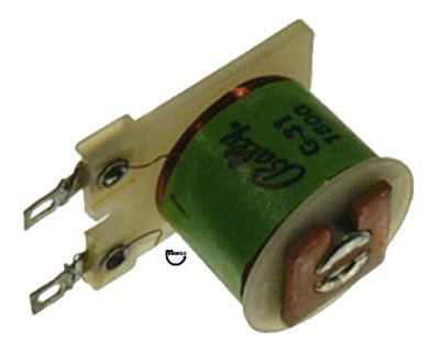

sonnenduo Geschrieben 10. Mai 2009 Geschrieben 10. Mai 2009 Habe im Dipsy Doodle eine unterschiedlich stark brummend LockSpule gehabt. Diese war ziemlich alt schwarz und vergockelt. Also alte ausgebaut neue rein und siehe da die neue ist jetzt noch lauter als die alte Lockspule. Kann mir einer sagen warum und was ich dagegen machen kann? Gruß Georg
Volley Geschrieben 11. Mai 2009 Geschrieben 11. Mai 2009 Wechselspulen brummen immer etwas! Kann aber auch sein das bei der neuen Spule der Kern aus einem anderen Material ist. Dann ist es schlimmer. Hatte ich auch bei einer Gottlieb-Neuspule (Rebuild). Das Ding hat gesummt wie ein Rasierapparat bis ich den Kern der alten Spule da rein gebaut habe! Ich vermute mal das der Kern der alten Spule aus einem stärker magnetisierbaren Material bestand...

Volley Geschrieben 11. Mai 2009 Geschrieben 11. Mai 2009 Bau doch einfach den Metallkern in der Spule rüber!
sonnenduo Geschrieben 12. Mai 2009 Autor Geschrieben 12. Mai 2009 Habe die Spule jetzt ausgebaut und gegen die vom ExtraBall getauscht. Nun brummt es halt nur noch wenn man den ExtraBall holt. Ist jetzt ein EM Gerät mit ExtraBall Sound. Gruß Georg

Volley Geschrieben 19. Mai 2009 Geschrieben 19. Mai 2009 Es geht um eine solche Spule! Wo zum Teufel soll er da ne Messinghülse reinbauen?
flipperdoktor Geschrieben 19. Mai 2009 Geschrieben 19. Mai 2009 Zum Teufel, da geht keine rein. Bitte mein post von vorhin also nicht weiter zu beachten. greetz Gábor
