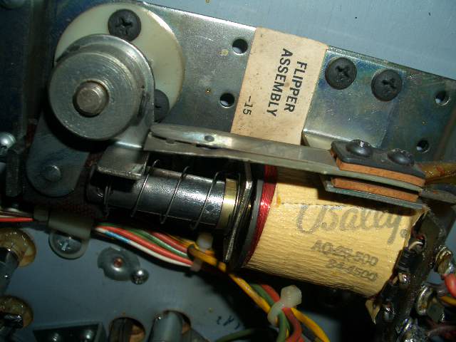

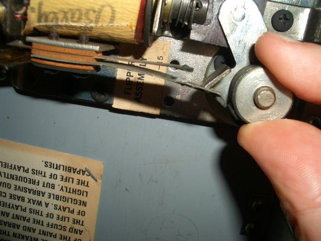

Medusa Geschrieben 13. Juli 2009 Geschrieben 13. Juli 2009 eos = end of stroke Flipperspulen sind Doppelspulen - eine zieht an (grosse), die andere hält den Am 'oben' (kleine Spule), beide Spulen sind vereint wenn du jetzt den Flipperknopf drückst, zieht die Spule den plunger an und der Flipperfinger(flifi) wird betätigt - bei aufgeklappeten Spielfeld wirst du dann sehen, dass zu gleicher Zeit, ein Teil der Flipperbewegungmeschnik einen geschlossenen Kontakt öffnen wird - das ist der eos - der uns alle schon mal wahnsinnig gemacht hat Fotos schiebe ich noch nach
JollyRoger Geschrieben 13. Juli 2009 Autor Geschrieben 13. Juli 2009 ah diesen kontakt der auseinander geht, also eos wie ich jetzt gelernt habe, den hatte ich auch gereinigt, da muss ich mal gucken, ob da nichts verbogen ist. wer kann denn sowas ahnen mit 2 spulen in einer.. ps. ich finde meine mitgliedsnummer unheimlich toll!
JollyRoger Geschrieben 13. Juli 2009 Autor Geschrieben 13. Juli 2009 tatsächlich, habe die kontakte wieder etwas weiter von der mechanik weggebogen, und nun hat er mehr kraft als vorher, echt klasse der tipp!!
