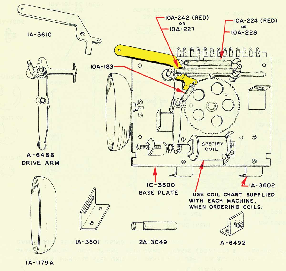

JollyRoger Geschrieben 2. Oktober 2009 Autor Geschrieben 2. Oktober 2009 weiss einer wann die glocke an der match-unit schlagen soll? da ist auch garkein schläger der an die Glocke dran kommt. ist das auf dem bild rot markierte evtl. der glockenschläger? ist die glocke bei mir evtl. dann zu hoch angebracht?
Volley Geschrieben 3. Oktober 2009 Geschrieben 3. Oktober 2009 Da fehlt was, aber oben (gelbes Teil)!
JollyRoger Geschrieben 6. Oktober 2009 Autor Geschrieben 6. Oktober 2009 hab grad mal die backbox aufgemacht, das teil ist wohl abgebrochen :-(
