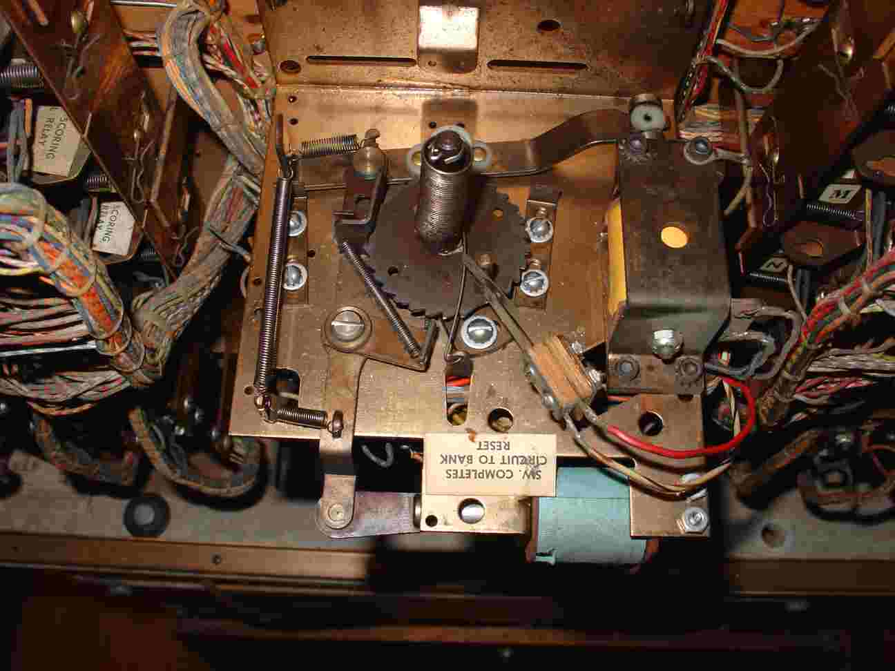

action Posted January 28, 2010 Author Posted January 28, 2010 Hallo Volley! Zuerst: Ich bin mir jetzt sicher, dass der Zahn nicht fehlt, sondern eine Begrenzung ist, wie Du schon geschrieben hat. Er zählt bis 5 Bälle erreicht sind, dann geht er nicht mehr weiter. Ich war bin ein bisschen verwirrt, wegen "Spiel" und "Ball". Da ich bei 50 Pf (3 Spiele) immer 3 Bälle bekommen habe, habe ich gedacht, das wäre das gleiche. Jetzt verstehe ich so langsam, dass das wahrscheinlich an der Replay Unit liegt. Ich hatte gedacht, dass bei 2 Spielen die Einheit in der Mitte vom Kopfteil bis 6 zählen würde und die Ball-Lämpchen auch ensprechend leuchten müssten. Aber das können sie garnicht (weil es z.B. kein 6. Ball-Lämpchen gibt). Deswegen hatte ich auch gedacht, dass der Zahn eigentlich da sein müsste. Das Problem mit der Anzahl der Spiele und Anzahl der eingeworfenen Münzen liegt sicherlich an der Replay Unit, die ist ja verklemmt (siehe anderer Thread von mir). Bis dann Johannes Anbei noch ein Bild vom Kopfteil, das Ding in der Mitte ist's... PS: Ja, das geschmiere auf dem Bild ist WD 40. Nein, das war nicht ich, sondern der Vorbesitzer (Schrotthändler). Gott(lieb) vergebe es ihm. Nachdem ich die Schauermärchen von explodierenden WD40-Flippern gehört habe, habe ich erstmal einen Feuerlöscher geholt... Der Motor ist auch komplett versaut... Alles, was sich irgendwie gedreht hat, hat er mit WD40 geflutet!
action Posted January 28, 2010 Author Posted January 28, 2010 (edited) Und die Player Unit aufgeklappt. Da sieht man auch die beiden Spulen. Edited January 28, 2010 by action
Volley Posted January 28, 2010 Posted January 28, 2010 Gut, diese Version hab ich zwar noch nie live gesehen, aber die Funktion ist ja eindeutig! Auch dieses Laufwerk sollte leichtgängig sein. Die GELBE Spule schaltet das Laufwerk immer einen Schritt weiter, die BLAUE macht den Reset (dreht das ganze wieder auf "0"-Stellung). Das sollte sauber funktionieren! Die Kontaktplatte vorne solltest Du auch mal abnehmen und die Kontakte reinigen und die "Fühler" auf Leichtgängigkeit prüfen. Das ist bei Gottlieb sehr wichtig. Vorher aber bitte die Stellung der Scheibe etc markieren damit das Ding wieder korrekt sitzt! Die Anzahl der Schritte (1 weiter, 2 weiter...) wird durch kleine Relais auf der GRUNDPLATTE festgelegt. Bei einem 1 Spieler-Spiel wird er immer 4 Schritte weiter gehen, bei einem 2 Spieler Spiel abwechseln 1 und 3 Schritte usw... Hab leider keine Schaltplan von dem Flipper, aber die könnte 1 Player, 2 Player, 3 Player und 4 Player heissen und sind meisstens in einer kompletten Bank montiert. Sehr wichtig ist auch das alle Kontakte am Scoremotor sauber öffnen und schliessen!
Gobi Posted May 1, 2011 Posted May 1, 2011 So in etwa sieht meine Player Unit auch aus (Jet Spin). Die Player Unit ist aber nur dafür zuständig wieviel SPIELER spielen! Der Zahn fehlt bei mir genauso. Bei mir hat die Player Unit sich immer eigenartig "verzählt" das lag an einem flasch justierten Kontakt am Motor, der nicht in der Richtigen Position angehalten hat, was sehr wichtig ist!
