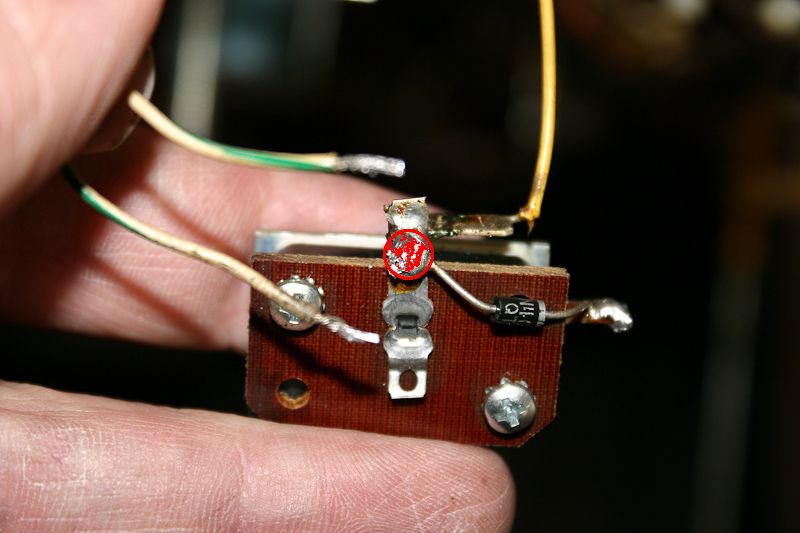

Rivenianer Geschrieben 26. Februar 2011 Autor Geschrieben 26. Februar 2011 Das Batterieproblem ist gelöst es gibt aber noch ein anders: Ein Kurzschluß in Reihe 5 (Da ist auch der Outhole Switch drauf) ein Kabel war ab und ich weiß nicht wo das dran kommt (ich hab Mal ein Bild gemacht) kommen die beiden Kabel an den gleichen Anschluß, oder eins links eins rechts? Kann die Diode (falls das eine ist?) kaputt sein? Auf jeden Fall schaltet der Schalter nicht (drum sagt er ja auch daß eine Kugel fehlt..) Fragen über Fragen (ja, lacht mich nur aus....)
Drugi Geschrieben 26. Februar 2011 Geschrieben 26. Februar 2011 Die beiden weiß-grünen Drähte kommen an die Anode der Diode, siehe Bild. Die Dioden in der Schaltermatrix gehen im Normalfall nicht kaputt. drugi
Rivenianer Geschrieben 6. März 2011 Autor Geschrieben 6. März 2011 So, nächste Stufe :-) beide Kabel an den richtigen Pin angelötet, eingeschaltet, test menü sagt nix. Spiel abgedrückt,--> Kugel fehlt (obwohl 3 drin sind), wohl irgendein switch defekt? im Testmenü durchgetaktet, plötzlich (der alte Fehler) Kurzschluß in Reihe 5 (siehe Bild) Was kann das sein?
