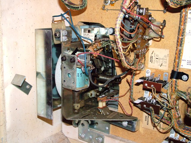

Gobi Posted May 2, 2011 Author Posted May 2, 2011 (edited) AAAAAH Was entdecken mein blinden Augen, die "Aufnullsetzspule" ist bei mir an einer Seite gar nicht angeschlossen!!!! Wenn ich das auf Deinem Bild richtig erkenne ist das Kabel unten an der anderen Spule mit angelötet? Dort wo die 2 grauen Kabel hinführen? Wie auch immer, da ist wohl noch mehr gemacht worden, beim Geldeinwurf zählt jedenfalls nichts hoch... verdammt, jetzt muss der Schaltplan ran.... Edited May 2, 2011 by Gobi
Gobi Posted May 2, 2011 Author Posted May 2, 2011 Ist nun wirklich nicht meine Welt (Schaltplan lesen), aber ich versuchs mal. - die Spule der >substract "replay" unit< geht zum Kontakt der >zero pos. replay unit< dann >Motor 2C< dann >V Relay< -wenn ich das V relay manuell auslöse, wird auch auf Null gesetzt - zwischendurch merke ich auch, wie ich Credids bekommen kann: ich muss nur die richtigen Münzen einwerfen ! (Depp) - allerdings genau betrachtet, stimmt da was nicht, bei 50Pf bleibts auf Null, bei 2 Mark gehts auf 4, sollten doch aber 5 sein! Aha....... verzählt sich da was oder sind die Preise gestiegen? - ich verstehe gerade nicht, was passiert, wann warum die Zahlen springen oder nicht - vermute der Fehler liegt beim V Relais ? - wenn ich da auf den Schaltplan schaue, wird mir nur schwindlig....
Gobi Posted May 3, 2011 Author Posted May 3, 2011 (edited) Eine mechanische Frage, spiele können ja schrittweise hochgezählt werden. Die andere Spule aber setzt bei Betätigung bei mir immer alles sofort auf Null - das kann doch eigentlich nicht richtig sein? edit: schon gefunden: bei mir ist mechanich alles verstellt. komisch, verstehe nicht genau , was da gemacht wurde - das abklemmen der Spule hätte ja nun völlig gereicht.... Edited May 3, 2011 by Gobi

Gobi Posted May 4, 2011 Author Posted May 4, 2011 Abschließend (funktioniert) jetzt nur die Bemerkung, daß das Teil bei mir in beide Richtungen falsch gezählt hat, hatte rein mechanische Gründe! Die Möglichkeit hatte ich erstmal gar nicht gesehen. Also immer kontolieren ob die Mechanik glatt läuft. Wenn das Teil z.B. ausgebaut liegt funktioniert das Runterzählen schon nicht mehr korrekt! (Schwerkraft)
