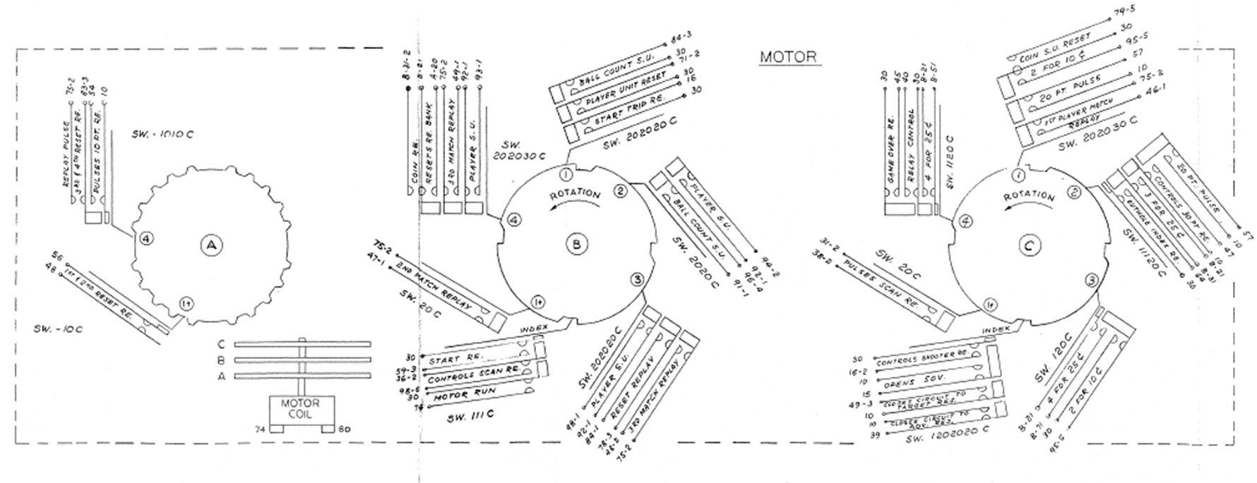

Mcc Posted May 12, 2011 Author Posted May 12, 2011 Moinmoin, naja, zum austesten müsste mal der Motor zur Ruhe kommen er dreht....und dreht.....grrrrrrr hab bis jetzt noch nicht gefunden woran es legen soll. Der Motor hat 3 Rastscheiben welche die Kontakte öffnen, die obere war lose und auf der Achse verdreht. Aus dem Schaltplan ist nicht ersichtlich in welcher Posion sie zur unteren stehen soll
Volley Posted May 12, 2011 Posted May 12, 2011 Hier mal die Scoremotor Daten meines Mardi Gras. Ist ungefähr die gleiche Technik. Da kannste ganz gut sehen wie die Scheiben übereinander sitzen müssen. Zum Reset: Schau mal als erstes alle Zählwerke (0-Position) nach. Falls das nicht hilft resette erst mal die hintere Bank per Hand. Falls dann immer noch nichts geht alles ausbauen und alle Kontakte einzeln per Hand kontrollieren und justieren. Mit alle sind ALLE Kontakte auf der Bodenplatte, unter dem Spielfeld und in der Box gemeint. Zu 99% läuft der dann! Kannste den Plan vom Kismet einscannen? Ist dann einfacher zu helfen!
Mcc Posted May 27, 2011 Author Posted May 27, 2011 --Hier mal die Scoremotor Daten meines Mardi Gras. Ist ungefähr die gleiche Technik. Da kannste ganz gut sehen wie die Scheiben übereinander sitzen müssen.-- Yup, genauso hab ich sie befestigt. --Zum Reset: Schau mal als erstes alle Zählwerke (0-Position) nach. Falls das nicht hilft resette erst mal die hintere Bank per Hand. -- Das ist das einzige was funktioniert..... --Falls dann immer noch nichts geht alles ausbauen und alle Kontakte einzeln per Hand kontrollieren und justieren. Mit alle sind ALLE Kontakte auf der Bodenplatte, unter dem Spielfeld und in der Box gemeint. Zu 99% läuft der dann!-- Naja, das hab ich schon mal gemacht...villeicht einen vergessen...grrrrr --Kannste den Plan vom Kismet einscannen? Ist dann einfacher zu helfen!-- Leider kein Scanner im Haus....... Trotzdem vielen Dank mal, werde dann alles nochmal genauestens kontrollieren.
Gobi Posted May 27, 2011 Posted May 27, 2011 Bei meinem Gottlieb wollte der Score Motor auch nicht anhalten. Ich hatte beim reinigen der Kontakte wohl einen verbogen, Es kommt nämlich auch darauf an, daß die Kontakte im richtigen Moment schließen. Kannst Du gut ausprobieren, in dem Du den Score Motor immer nur ein kleines Stück drehen lässt (Kabel abziehen)

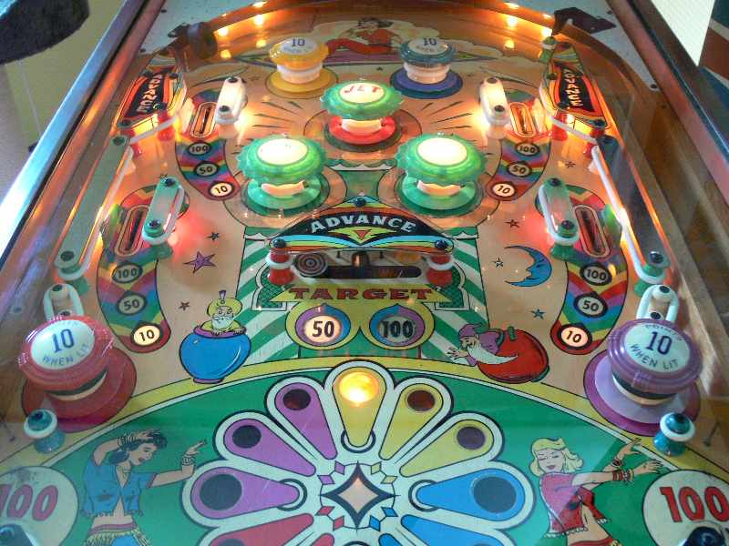

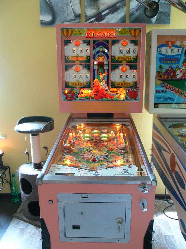

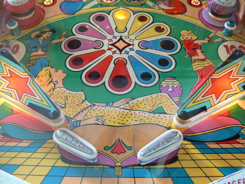

Mcc Posted July 17, 2011 Author Posted July 17, 2011 So, er ist fädig und läuft oder spielt So nen 61er ist aber schon was besonderes vis a vis von nem 70er. Ganz anderes Spielgefühl, aber trotzdem flott
Gobi Posted July 17, 2011 Posted July 17, 2011 Mach doch mal auch ein Bild von dem Spielfeld! Sehe ich das richtig, die ersten Ziffern sind abgedeckt??
Mcc Posted July 17, 2011 Author Posted July 17, 2011 Yup, die Tausender sind mit einer 1 auf dem Backglas lackiert. Machs de mehr als 999 Punkte, dann wird die 1 beleuchtet, aber 1000 Punkte auf dem Teil....naja, mein durchschnitt liegt bei 500
Mcc Posted July 17, 2011 Author Posted July 17, 2011 hier alle Pics https://picasaweb.google.com/10133990731972...nballKismet1961
