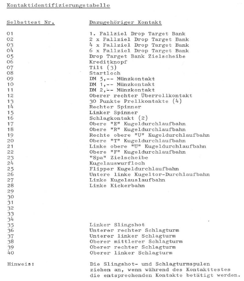

Volley Geschrieben 6. Mai 2013 Geschrieben 6. Mai 2013 Du hast einen Fehler in der Switch Matrix. Irgendwo ist da wahrscheinlich eine Diode defekt. Geh mal in den Switch-Test und checke erst mal alle Kontakte einzeln ob da der richtige Code angezeigt wird. Dann probier das nochmal mit versektem 4x Target. Da werden dann mit Sicherheit falsche Codes angezeigt. Schreib mal alles auf und Poste dann wieder!

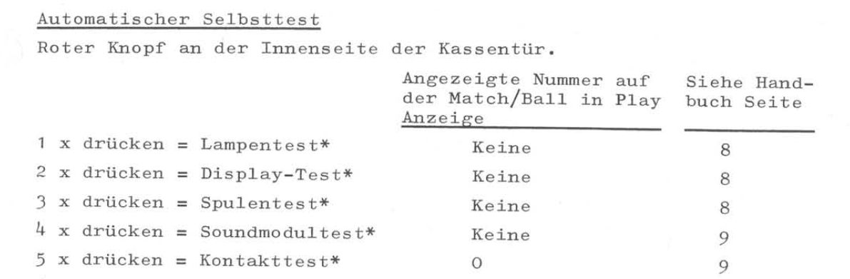

Murmel Geschrieben 6. Mai 2013 Autor Geschrieben 6. Mai 2013 wie checke ich im Switch-Test die Kontakte einzeln? Ich kenne nur den Selbst-Test 1-5 in der Kaasentüre, wo zB. die Spulen alle nacheinander gecheckt werden? LG Murmel
Volley Geschrieben 7. Mai 2013 Geschrieben 7. Mai 2013 Genau über den Test mit dem kleinen roten Knopf (5x drücken):
