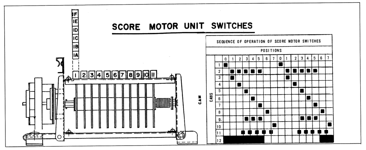

B.Zarr Posted September 25, 2013 Posted September 25, 2013 Hallo, bei meinem frisch eingezogenen FIREBALL hält der Scoremotor zu früh. Ist ein Kontakt dafür zuständig, oder wo kann man dies verstellen. Vielen Dank und liebe Grüße Helmut
Volley Posted September 25, 2013 Posted September 25, 2013 Ja, der selbsthaltekontankt 1D (unten links im Bild. Sobald der Motor anlkäuft wird der geschossen (1 Nockenwalze) und öffnet erst am Ende der Umdrehung wieder. So lange sollte der Motor laufen!
Volley Posted September 25, 2013 Posted September 25, 2013 Du findest den Kontakt auf der ersten Walze (vom Motor aus gesehen) auf Ebene 4.
B.Zarr Posted September 26, 2013 Author Posted September 26, 2013 Danke Frank. daran lag es auch, das Problem war, die Stecker vorne sind abgeschnitten, dadurch erhielt Buchse 50-4 und somit dieser Kontakt keine Spannung. Welche Zweck hat das 2DM Relais? Weiter geht es mit der Fehlerbehebung. Leider sind viele Drähte durchgeschnitten und über Lüsterklemmen verbunden, Das Ganze ist ziemlich unübersichtlich. LG Helmut
