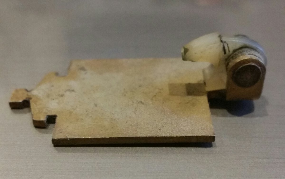

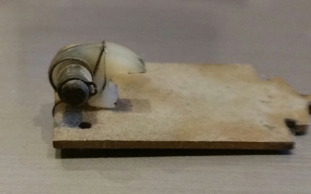

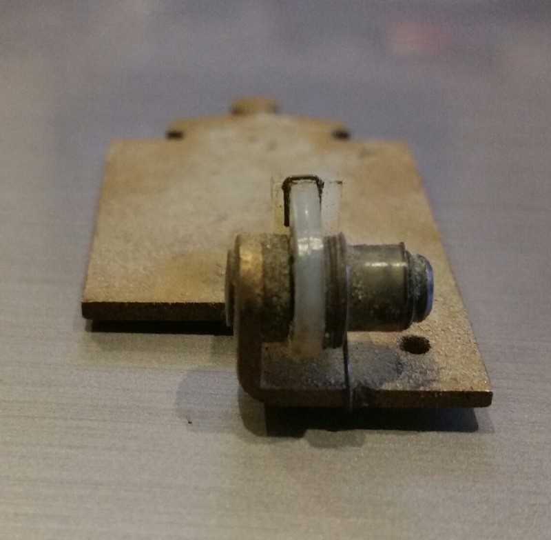

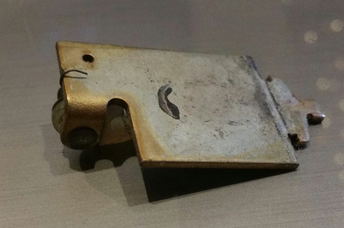

Jogi54 Posted November 29, 2014 Author Posted November 29, 2014 Hatte doch noch eine originale Spule. jetzt muss ich noch eine Metallplatte für die Match Unit basteln. Ich denke nicht das man so was noch irgendwo kaufen kann.
Jogi54 Posted November 29, 2014 Author Posted November 29, 2014 Die kleine Metallplatte zwischen Spule und Zahnrad welche das Zahnrad bei 10 Punkten eins weiter schaltet. Das fehlt mir übrigens auch im Freedom und im Starpool. Scheint eine beliebte Methode gewesen zu sein die Endzahl auszuschalten
Volley Posted November 30, 2014 Posted November 30, 2014 I ch glaub da war/ist am Ende auch noch ein "Kunststoffzähnchen" und eine Feder.Ich denke nur mit der Platte wirst du nicht weiterkommen. Wird echt Zeit das 3D-Drucke haltbarer werden...
Jogi54 Posted November 30, 2014 Author Posted November 30, 2014 Am Ende ist es ein Stück dünnes Federblech. Das hab ich schon mal ersetzt. aber die Metallplatte wird schwierig.
Volley Posted November 30, 2014 Posted November 30, 2014 Denke die Blechplatte ist noch das kleinste Problem...
Jogi54 Posted December 1, 2014 Author Posted December 1, 2014 Stimmt Da könntest du Recht haben. Gibt's so was noch zu kaufen?
Volley Posted December 1, 2014 Posted December 1, 2014 Wenn dann nur gebraucht. Ich halte mal die Augen auf...
Jogi54 Posted December 1, 2014 Author Posted December 1, 2014 Danke Dir, dann schalte ich so lange die Endzahl ab

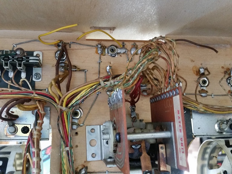

Jogi54 Posted December 6, 2014 Author Posted December 6, 2014 Nach ein paar Testspielen macht er jetzt wieder Probleme. Die Spule für Bonus down bleibt beim starten des Spiels dauerhaft angezogen und der Kugelauswurf arbeitet permanent.
Jogi54 Posted December 6, 2014 Author Posted December 6, 2014 Sorry hab mich verschrieben. Es ist die Bonus UP Spule welche angezogen bleibt.
Jogi54 Posted December 6, 2014 Author Posted December 6, 2014 Jetzt noch mal: Spiel wird gestartet. Alle Zählwerke gehen auf 0 Kugel wird ausgeworfen. Auswerfer Spule schlägt danach immer weiter. Bonus UP Spule ist dauerhaft angezogen und das 10.000 Punkte Relay zieht an.
Volley Posted December 6, 2014 Posted December 6, 2014 Die Bonusspule ist das Problem! Über den Endschalter schaltet die die Auswurfspule!
Jogi54 Posted December 6, 2014 Author Posted December 6, 2014 Der Endschalter kann sich nicht öffnen da die Bonus UP Spule dauerhaft Strom bekommt. Woher kommt die Dauerspannung?
