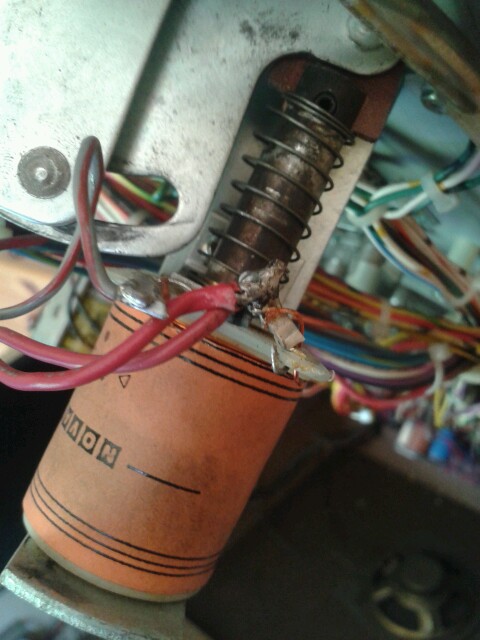

Volley Geschrieben 5. Juni 2015 Geschrieben 5. Juni 2015 Der Qualm zieht erst durchs Gehäuse bevor er irgendwo raus kommt. Wie sieht die Auswurfspule denn aus? Kannst Du ein Foto machen? Wenn die Spule defekt ist, ist wahrscheinlich auch der Treibertransistor defekt. Der ist auf der Platine im Kopf. Da sollte man dann schon was sehen können. Auch möglich das es den Gleichrichter erwischt hat. Steht an der Sicherung eine Bezeichnung auf der Platine (F1, F5 etc)?

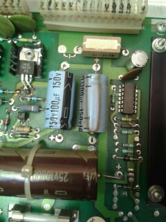

Morla Geschrieben 5. Juni 2015 Autor Geschrieben 5. Juni 2015 Leider weiß ich nicht wie so ein Treibertransistor aussieht und wo der genau sitzt.Google konnte mir auf die schnelle nicht helfen.Das einzige wasin meinen Laienaugen komisch aussieht hab ich nochmal fotografiert.

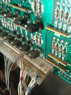

Morla Geschrieben 5. Juni 2015 Autor Geschrieben 5. Juni 2015 Habe den passenden Treibertransistor gefunden Finde nicht, dasa dwr anders aussieht.Weiß nicht, ob man auf dem Bild was erkennen kann. Ist Q33.
Volley Geschrieben 5. Juni 2015 Geschrieben 5. Juni 2015 Also F2 ist schon mal die Spulenspannung. Wenn da die 2,5A Sicherung durchbrent gibt es definitiv irgendwo ein Problem. Die Spule auf deinem Bild sieht auch nicht mehr ganz gesund aus. Löte doch mal die beiden roten Kabel ab. Dann die beiden roten Kabel zusammenlöten und mit etwas Isolierband isolieren. Bleibt die Sicherung dann heil?

Morla Geschrieben 13. Juni 2015 Autor Geschrieben 13. Juni 2015 Der gute Mann, der da war, meinte nur, es ist die Spule. Allerdings war nur mein Sohn da, da er zu einer anderen Zeit kam, als vereinbart. Gestern kam dann meine Lieferung mit Spule und diversen Sicherungen. am WE wird sie ein Bekannter einlöten und dann hoffe ich, dass es das wirklich war. An der Spule war ein Kabel nicht gelötet, sondern nur gesteckt. Werde auf alle Fälle mal alle Sicherungen kontrollieren, ob die richtigen drin sind und nicht, wie bei der F2 eine 5A statt 2,5A. Nicht, dass noch mehr hinüber geht. Ich werde weiter berichten ...
balbiena Geschrieben 13. Juni 2015 Geschrieben 13. Juni 2015 Hallo Katja beim Einlöten der Spule darauf achten das die kleine Diode ( schwarzes Teil an einer Seite silberner Streifen genau so wieder Einlöten. LG Thorsten
