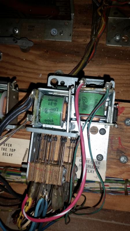

Jogi54 Geschrieben 16. Januar 2016 Autor Geschrieben 16. Januar 2016 Wenn ich das schwarze Kabel brücke dann kann ich kein Spiel mehr starten. Was mir noch aufgefallen ist, ist das die Ball-Count Unit UP Spule nicht schaltet. Die Lampen der gerade gespielten Kugeln und der Spieler werden auch nicht angesteuert. Die Play-Unit schaltet aber richtig weiter.

Volley Geschrieben 18. Januar 2016 Geschrieben 18. Januar 2016 So, hier das Foto vom Game Over Relais. Da müssten zwei grüne Kabel mit rotem Streifen dran.

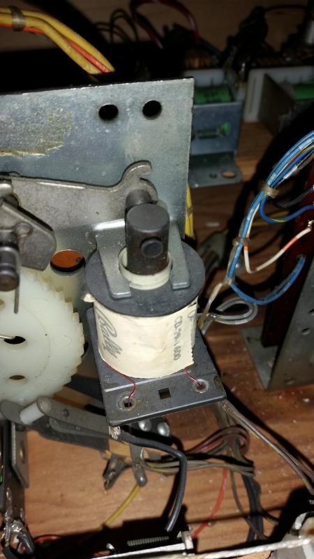

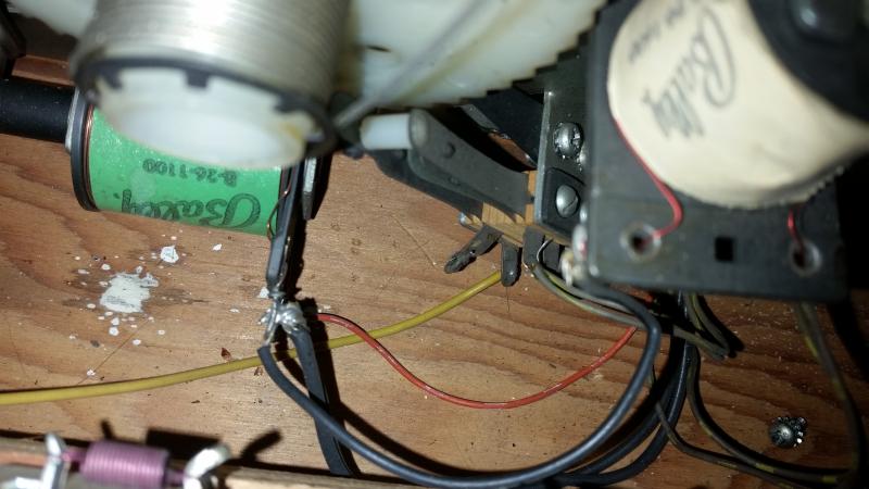

Volley Geschrieben 18. Januar 2016 Geschrieben 18. Januar 2016 Und noch die Spule vom Ball Zählwerk wie gewünscht:

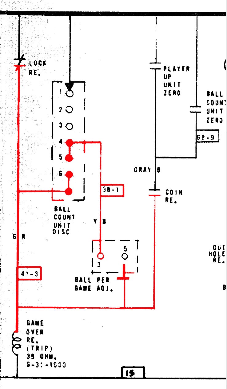

Volley Geschrieben 18. Januar 2016 Geschrieben 18. Januar 2016 Das grün-rote Kabel vom Game Over Relais taucht auch am Ball-Zählwerk auf!
Volley Geschrieben 18. Januar 2016 Geschrieben 18. Januar 2016 Ebenso müsste es am "Lock-Relais", am "Coin-Relais" und am "3-Ball/5-Ball" Umschaltstecker zu finden sein! Eventuell hat es bei dir andere Farben...
Volley Geschrieben 18. Januar 2016 Geschrieben 18. Januar 2016 Ganz oben im ersten Post ist auf deinem Foto das gesuchte Kabel zu sehen!!!

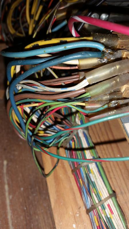

Jogi54 Geschrieben 18. Januar 2016 Autor Geschrieben 18. Januar 2016 Danke Frank. Ich weiß das die Grün-Roten Kabel dort angeschlossen waren aber weiter unten in dem dicken Kabelbaum waren sie abgerissen und mit Schrumpfschlauch zusammengelötet. Ich werde das gleich mal rückgängig machen.

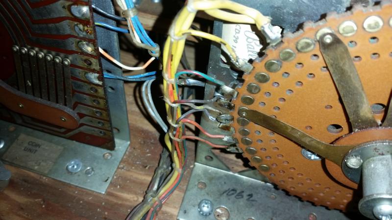

Volley Geschrieben 18. Januar 2016 Geschrieben 18. Januar 2016 Schau dir mal den Kontakt an der Seite der Coin-Unit an. Der darf erst bei 4 Spieler öffnen!

Jogi54 Geschrieben 19. Januar 2016 Autor Geschrieben 19. Januar 2016 Die Coin Unit geht wieder. War ein nicht geschlossener Kontakt am Reset-Relais. Bleibt die nicht zählenden 100 Punkte auf allen Spielern und die Ball-Anzeige und die Anzeige des gerade Spielenden.
