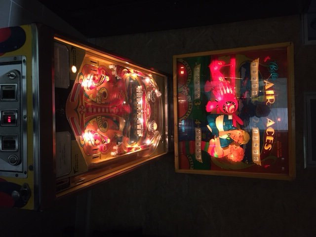

Gast Geschrieben 12. Dezember 2020 Geschrieben 12. Dezember 2020 Hallo Gemeinde, bin leider ins Fettnäpfchen getreten 😂🤡🤔 In meiner Euphorie habe ich mir ein zweitgerät gekauft.. wer nicht stehen kann braucht zwei krücken! Es ist ein Bally Air Aces der so alt ist wie ich.. Leider ist das Backglass gebrochen und er geht nicht an. Der Trafo brummt leise wenn man ihn ans netz hängt. Kein licht leuchtet! laut vorbesitzer wurde das kassensystem abgeklemmt und es fehlt die tiltkugel. sonst ist er dreckig wie lumpi und die kontakte auf dem spielfeld sehe ich schon zusammen gedrückt... alle gummis sind sowas von durch und auch die Flipperfinger unten haben die beste zeit gesehen....

Gast Geschrieben 12. Dezember 2020 Geschrieben 12. Dezember 2020 Eine sicherung war offensichtlich durch.. hatte ihn vorhin geholt und schnell auf der Arbeit abgestellt... noch einen Heimbringen und die selbe sch...ose abziehen geht nicht 🙅♀️ werde am Montag alle sicherungen prüfen und mal sehen wo strom ankommt... Gummis sind bestellt und sauber machen und alle kontakte auf und unnter dem spielfeld justieren werde ich schon mal, werkzeug und „eine ahnung“ hab ich dank Dir ja schon... wenn ich mehr weiss und konkreter fragen kann würde ich mich über Hilfe freuen... ansonsten hab ich einen Dekorativen Tisch fürs Lager😂🤡
Gast Geschrieben 15. Dezember 2020 Geschrieben 15. Dezember 2020 Hab das Ding tatsächlich zum laufen gebracht... eine Sicherung war angelötet! 🤡😂 läuft alles noch etwas gagelig.. aber es läuft!🎉🎉🎉🎊 leider liess sich ein kontakt nicht einstellen... weil er einfach nicht da ist... aber macht schon spass.. an den gummis sieht man wie gepflegt der war!.... habe neue gummis da und mache die morgen drauf... nich etwas putzen und einspielen👍👍🎉🎊

Gast Geschrieben 16. Dezember 2020 Geschrieben 16. Dezember 2020 Alle Birnchen gewechselt, spielfeld sauber gemacht und neue Gummis montiert. Der liebe Flipper macht noch paar mucken aber das wird noch... Leider kostet das Backglass 200€ +85€ versand.... das ist momentan etwas viel... ich suche weiter und bringe den Flipper anderweitig erstmal voran...

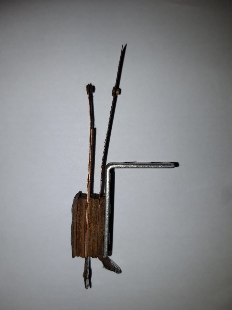

Logger Geschrieben 17. Dezember 2020 Geschrieben 17. Dezember 2020 Was heißt denn ein Kontakt fehlt?? Wofür soll dieser Kontakt sein?
Gast Geschrieben 17. Dezember 2020 Geschrieben 17. Dezember 2020 Siehst Du nicht das loch hinter dem gummi? 😂 Da fehlt ein 10er kontakt.. wurde einfach ausgebaut und unter dem spielfeld ein kabel an den nächsten kontakt..

Gast Geschrieben 21. Dezember 2020 Geschrieben 21. Dezember 2020 Da irgendwo könnte der Fehler liegen... evtl. Die Feder? oder er bekommt gleichzeitig ein signal für geldeinwurf und zur gleichen zeit eins für spiel abziehen? Ist noch nicht ganz klar... und es fehlt mir weiterhin noch der 10 kontakt - wenn mir den einer verkaufen würde aus dem gorum und zwei glocken wäre ich dankbar! Nicht das ich echt noch ein dritt oder viert Gerät kaufe weil ich denke die auszuschlachten 😉
Volley Geschrieben 22. Dezember 2020 Geschrieben 22. Dezember 2020 Feder sieht gut aus! Kontakt schaue ich nach der Arbeit mal nach...
Gast Geschrieben 23. Dezember 2020 Geschrieben 23. Dezember 2020 Wie immer haste recht... so einer fehlt mir noch... und zwei glocken...
