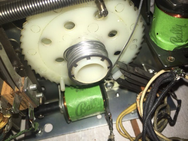

Gast Geschrieben 9. Januar 2021 Geschrieben 9. Januar 2021 Wer viel fummelt.. fummelt viel kaputt! leider habe ich die feder am spielerad kaputt gefummelt und als krönung ist mir die sicherung von der feder gleich mit abgehauen.... wie finde ich beim händler die richtige wenn ich nichtmal weiss wie die heisst... manchmal hängts an cent beträgen... kann mir jemand sagen wie ich die finde?
Volley Geschrieben 10. Januar 2021 Geschrieben 10. Januar 2021 Mach mal ein Bild davon. Ich weiss gerade nicht was du meinst...
Gast Geschrieben 10. Januar 2021 Geschrieben 10. Januar 2021 Hab die teile nach langem suchen tief im cabinet gefunden... aber die feder brauche ich noch....
Gast Geschrieben 10. Januar 2021 Geschrieben 10. Januar 2021 (bearbeitet) So in der art https://www.pinball.center/en/shop/pinball-parts-by-game/the-who-s-tommy-pinball-wizard/8213/spring-for-tommy-blinder-266-5039-00 Bearbeitet 10. Januar 2021 von Grom
Gast Geschrieben 10. Januar 2021 Geschrieben 10. Januar 2021 https://www.ebay.de/itm/222246928107 Das ist sie aber 17€?!
Volley Geschrieben 10. Januar 2021 Geschrieben 10. Januar 2021 Die Feder wirst du wahrscheinlich beim Händler nicht mehr bekommen und das ist der komplette Federsatz für die Einheit. Ich kann morgen mal schauen ob ich noch eine finde....
Volley Geschrieben 10. Januar 2021 Geschrieben 10. Januar 2021 Alternative wäre Federstahl besorgen und selbst biegen...
Gast Geschrieben 10. Januar 2021 Geschrieben 10. Januar 2021 😳 meinst Du man bekommt es hin die feder wieder gangbar zu machen? Wenn Du meinst man bekommt das hin werde ich es mit der alten noch versuchen.. ansonsten greife ich wohl bei dem vergoldeten Angebot zu🤓🧐
Volley Geschrieben 11. Januar 2021 Geschrieben 11. Januar 2021 Ich meinte man kann die neu biegen. Entweder selbst oder mal in der Schlosserei im Dorf nachfragen (Kaffeekasse). Wo ist die denn gebrochen? Hast du ein Bild? Evt kann man etwas "abwickeln"....
Gast Geschrieben 11. Januar 2021 Geschrieben 11. Januar 2021 Ah ok.. hoffnung flammt auf! Die ist “noch” nicht gebrochen... ich hab die feder halt total verkorkst... egal wie ich die dranmache läuft die schlecht... also werde ich nochmal schauen!
Volley Geschrieben 11. Januar 2021 Geschrieben 11. Januar 2021 Normalerweise brauchst Du an der Feder nicht zu biegen! Enfach entspannen und das kurze Ende dann 1-2 Löcher früher oder später einhängen. Damit spannst (stärker) oder entspannst (schwächer) du die Feder! Wichtig ist das die Achse von dem Plastikrad und die Hülse sauber sind!
Gast Geschrieben 11. Januar 2021 Geschrieben 11. Januar 2021 Werde das Heute abend nochmal versuchen!
Gast Geschrieben 11. Januar 2021 Geschrieben 11. Januar 2021 Leider kein erfolg.... hoch gehts ohne probleme... runter nicht... i
Volley Geschrieben 11. Januar 2021 Geschrieben 11. Januar 2021 Mach mal 1 Umdrehung mehr an der Feder!
Gast Geschrieben 11. Januar 2021 Geschrieben 11. Januar 2021 Bei zuviel druck gehts schwer nach oben.. bei zuwenig gehts garnicht und bei weder noch hackelt es und geht dann nicht weiter sondern eins hoch und dann wieder runter bzw bleibt die letzte zahl
Volley Geschrieben 11. Januar 2021 Geschrieben 11. Januar 2021 OK, dann bau das Plasikzahnrad mal aus. Mach dir vorher ein Foto von den Kontaktfingern und schau wie das Rad eingebaut ist (Schaltnippel zum Kontaktstapel an der Seite, den musst du eh ausbauen!). Dann erst die Feder ausbauen und dann die Kontaktspinne. Dan Zahnrad zur Seite hin ausbauen. Alles gut reinigen (auch das Lager). Die Achse mit etwas etwas Silikonspray einsprühen und einbauen. Die Kontaktnieten HAUCHDÜNN mit Vaseline einreiben und die Kontaktspinne wieder anschrauben. Darauf achten das die Kontaktfinger LEICHT andrücken! Dann die Feder einbauen. Jetzt sollte es gut und leicht funktionieren!
Gast Geschrieben 14. Januar 2021 Geschrieben 14. Januar 2021 Ich bin fest überzeugt das es an der feder liegt, da es vorher ja ging bevor ich mit den ahnungslosen händen und ohne hirn die feder vergewaltigt habe... Hab es zwar hinbekommen das es anscheinend geht aber habe es gestern nacht nicht mehr mit strom getestet... mache ich dann heute abend.... habe aber just in case eine neue feder bestellt und wenn es mit der nicht geht kann ich es immer noch ausbauen😅
Gast Geschrieben 14. Januar 2021 Geschrieben 14. Januar 2021 Juchu... es geht wieder! Hab die alte feder wieder gangbar gemacht...
