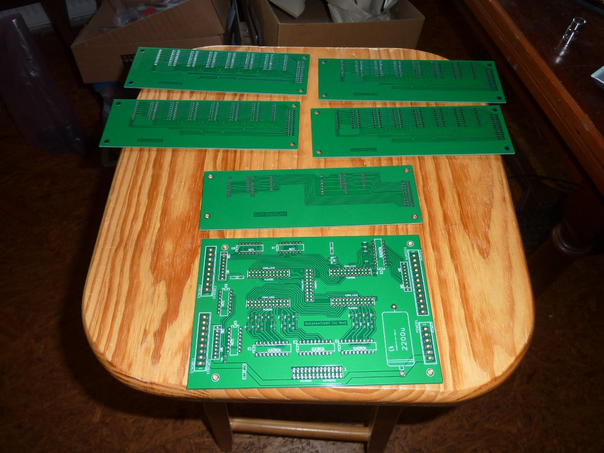

Black Knight Geschrieben 5. Mai 2021 Geschrieben 5. Mai 2021 Paket ist raus. Bin gespannt auf dein Feedback.

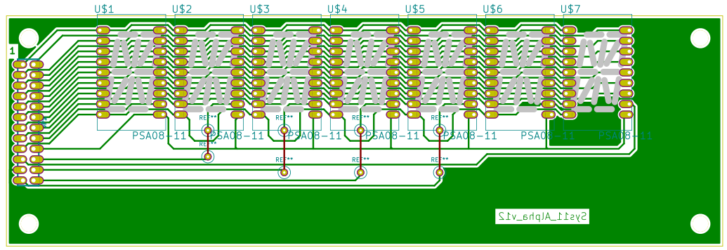

mk47 Geschrieben 7. Mai 2021 Autor Geschrieben 7. Mai 2021 Paket ist angekommen. Jetzt fehlen noch die Bauteile. Am 2.5.2021 um 14:24 schrieb Black Knight: Da diese Platinen nur einseitig sind muss man da jeweils vier Drahtbrücken bestücken und der Hersteller hat bei den dazugehörigen 8 Pads die Aussparung im Schutzlack vergessen. Du wirst diese acht Lötpunkte, also etwas anschleifen müssen, um das Kupfer freizulegen und die Drahtbrücke anlöten zu können. Nur damit du dich nicht wunderst. Hast Du da zufällig ein Bild?
Black Knight Geschrieben 8. Mai 2021 Geschrieben 8. Mai 2021 vor 17 Stunden schrieb mk47: Hast Du da zufällig ein Bild? Die vier Leitungen gehen direkt gerade nach unten, auf dem Bild durch rote Linien dargestellt.
