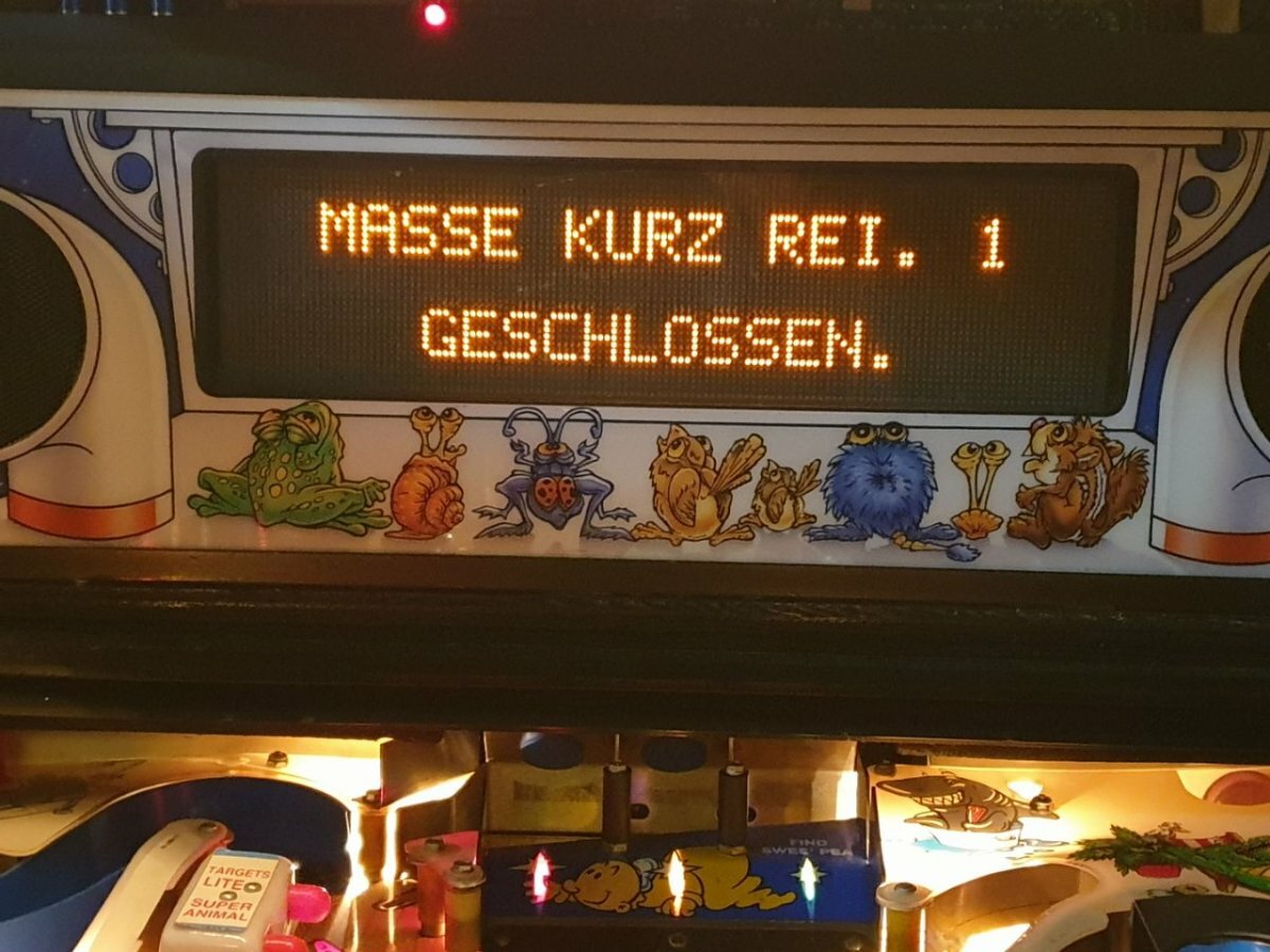

V7_Popeye Geschrieben 4. Januar 2024 Geschrieben 4. Januar 2024 Frohes neues Jahr! .. nach dem die Balltruhe repariert war konnte ich eine Zeitlang spielen, jetzt hab ein neues Problem. Nach dem Einschalten kommt Masse kurzgeschl. Reihe 1. Wenn ich die Münztür öffne, schimpft er auch nicht. Einmal half es, die Türschalter mal "rausschnipsen " zu lassen, aber nun geht nix. Testschalter, Laut Leise etc. funktionieren, wo macht es denn Sinn anzufangen zu suchen? Danke und schöne Grüße Volker

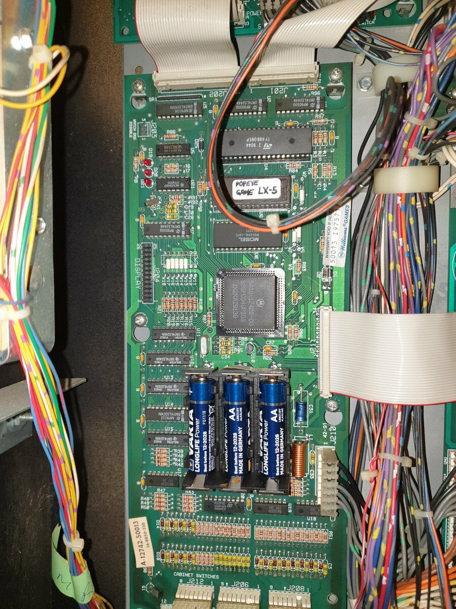

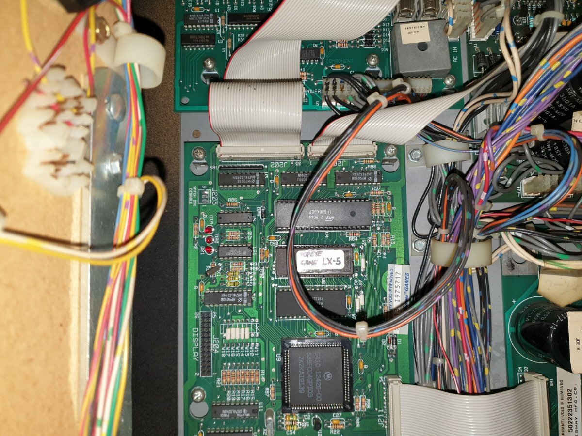

sunshine Geschrieben 8. Januar 2024 Geschrieben 8. Januar 2024 Das hab ich mir gedacht, dass das nicht die Lösung ist. Der Fehler dürfte auf der CPU liegen. Hast du einen Säureschaden auf der CPU, d.h. sind oder waren die Batterien ausgelaufen und haben die ICs angegriffen? Die wahrscheinlichste Ursache ist, dass der IC U20 kaputt ist und ersetzt werden muss. Möglicherweise hast du auch unter dem Spielfeld einen Kontakt zwischen einem Schalter bzw. einem Kabel davon und der Erdung irgendwo unter dem Spielfeld oder im Gehäuse. Das ist aber unwahrscheinlich, wenn du da nichts gebastelt hast. @VolleyDie WPC-Geräte haben diese Kondensatoren nicht. Gruß André
V7_Popeye Geschrieben 8. Januar 2024 Autor Geschrieben 8. Januar 2024 Die Batterien, der Halter und die Platine im gesamten Bereich sehen super aus, ein Kondensatorproblem wäre denkbar, denn irgendwie geht es ja immer plötzlich irgendwann nach einer Zeitlang Fehlersuche. Evtl. ist das Board ja schon mal repariert worden. Ich werde die Tage mal genauer sehen müssen. Welches Board kommt denn infrage, das mit den Batterien darauf oder das Slam Tilt Board links hinter der Kassentür im Cabinet? Welches Kabel (Stecker) muss ich abziehen um IC U20 zu testen ( wenn der Fehler immer noch kommt ist es der IC oder so )

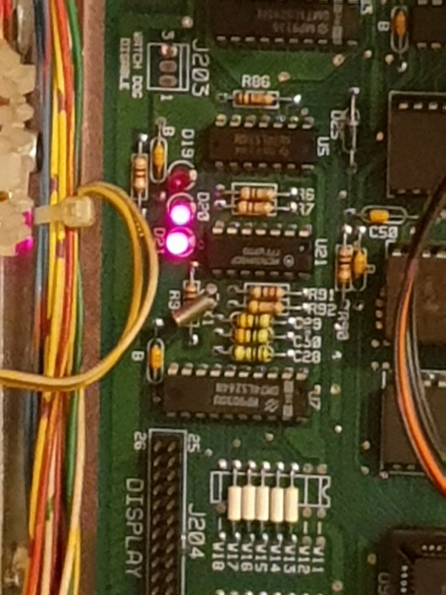

V7_Popeye Geschrieben 10. Januar 2024 Autor Geschrieben 10. Januar 2024 (bearbeitet) D19 / D20 / D21 funktionieren wie sie sollen. Masse kurz Reihe 1 kommt kurz wieder als Fehler auch nach Batterientausch (hatten nur noch 1,35Volt) U20 , da gab es doch eine Testroutine für, wie geht das noch? Aber merkwürdig, nun läuft er grad problemlos. Bearbeitet 10. Januar 2024 von V7_Popeye
