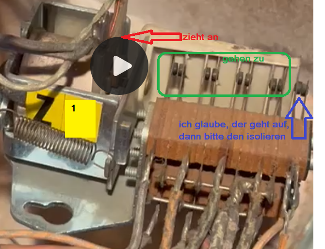

lash Geschrieben 5. August 2024 Autor Geschrieben 5. August 2024 Am 14.7.2024 um 01:25 schrieb F'lip: Kann dein Freund den Öffner testweise mit einem Papierstreifen isolieren? Dann sollten alle Zählwerke Player 1+2 auf Null laufen und der Reset dort ewig hängen bleiben. Ich habe keinen Gottlieb aufgebaut, hier ein Papierstreifen in einem ganz anderen Relais. Mach den Papierstreifen lang genug, dann kann er ihn ohne Auszuschalten rausziehen und die Zählwerke Plaer 3+4 sollten auf Null laufen. Das tun die ja jetzt schon. Siehe 4. video in meinem Post von gestern.
F'lip Geschrieben 5. August 2024 Geschrieben 5. August 2024 Wenn ich das Bild richtig sehe, ist der Öffner der oberste Kontakt, der nur über dem Plastikkamm aufliegt? Wenn er den isoliert, sollten Player 1+2 auf Null laufen, der Reset wird aber erst beendet, wenn er den Streifen rauszieht.
lash Geschrieben 8. August 2024 Autor Geschrieben 8. August 2024 Am 5.8.2024 um 20:37 schrieb F'lip: Wenn ich das Bild richtig sehe, ist der Öffner der oberste Kontakt, der nur über dem Plastikkamm aufliegt? Wenn er den isoliert, sollten Player 1+2 auf Null laufen, der Reset wird aber erst beendet, wenn er den Streifen rauszieht. Wie meinst du das genau?
F'lip Geschrieben 8. August 2024 Geschrieben 8. August 2024 (bearbeitet) Am 14.7.2024 um 01:25 schrieb F'lip: Kann dein Freund den Öffner testweise mit einem Papierstreifen isolieren? Dann sollten alle Zählwerke Player 1+2 auf Null laufen und der Reset dort ewig hängen bleiben. Ich habe keinen Gottlieb aufgebaut, hier ein Papierstreifen in einem ganz anderen Relais. Mach den Papierstreifen lang genug, dann kann er ihn ohne Auszuschalten rausziehen und die Zählwerke Plaer 3+4 sollten auf Null laufen. Das tun die ja jetzt schon. Das Bild von mir war nur ein Beispiel. In deinem 4. Video ist auch der Kontakt neben der Spule isoliert. Ich hatte es nicht extra hervorgehoben, nur erwähnt. Zum Testen, ob es mit dem Relaiskontakt zu tun hat, müsste der Öffner auf dem Relais isoliert werden. Ich glaube, das ist der alleroberste Kontakt auf dem Stapel. Der einzige der aufgeht, wenn das Relais anzieht, die anderen 8 gehen beim Anziehen zu. Macht der wirklich auf, wenn das Relais anzieht? Wenn dann die Zählwerke Player 1+2 auf Null laufen und der Reset endet ist dieser Kontakt wahrscheinlich zu eng eingestellt. Wenn der Flipper sich seltsam verhält, schreibe mal was er tut. Mit dem Papier in dem Kontakt wird wahrscheinlich die Playerweiterschaltung nicht funktionieren. Bearbeitet 8. August 2024 von F'lip
