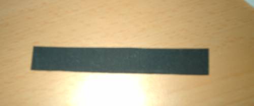

Fireball Geschrieben 12. Dezember 2006 Geschrieben 12. Dezember 2006 ok dann bin ich beruhigt.Schauen nur sehr dünn aus darum mein Bedenken. @Ollium fertige dir solche Streifen an(siehe Bild unten) die machst du ganz einfach:Schneide einen Streifen von einem 600er Schleifpapier aus gib ordentlich! Kleber drauf und falte es.Der Kleber wird har der Streifen dadurch auch und du kannst perfekt zwischen die Kontakten schleifen.

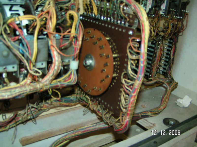

Volley Geschrieben 12. Dezember 2006 Geschrieben 12. Dezember 2006 Welche Stifte sollen denn rausfallen? Kann mal einer von Euch ein Foto machen?

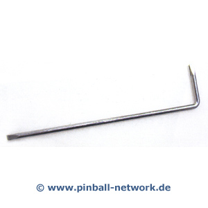

Volley Geschrieben 12. Dezember 2006 Geschrieben 12. Dezember 2006 Die Kontakteinstellhilfe sieht so aus! Ist im Moment für 2,90 bei Michale Kranz (www.pinball-network.de) im Angebot! Für die Reinigung der Kontakte hat Andi (Skateball) mir mal so einen Kontaktradiergummi besorgt. Normalerweise macht der bei selbt geätzten Platinen die Leiterbahnen sauber. Vielleicht postet er ja mal wo es die Dinger gibt...
Stronzo Geschrieben 12. Dezember 2006 Geschrieben 12. Dezember 2006 Welche Stifte sollen denn rausfallen? Kann mal einer von Euch ein Foto machen? Hier: besser gehts nicht, das Teil steht vor der Wand und ich räume jetzt nicht um .......
Fireball Geschrieben 12. Dezember 2006 Geschrieben 12. Dezember 2006 Ist das das Player-up unit?Bei Bally schaut das ganz anders aus(zumindestens bei mir).
