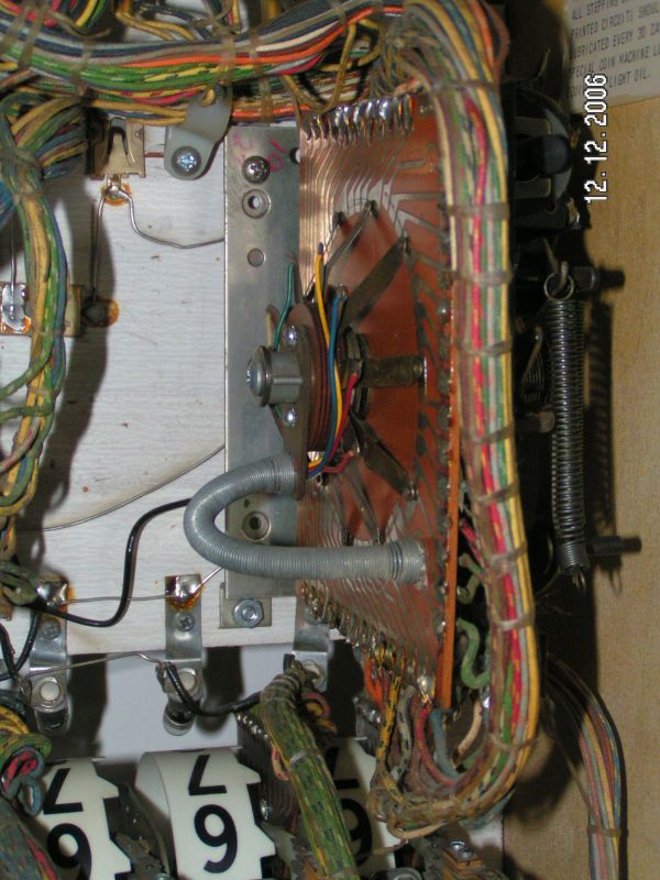

Stronzo Geschrieben 12. Dezember 2006 Geschrieben 12. Dezember 2006 (bearbeitet) Ist das das Player-up unit?Bei Bally schaut das ganz anders aus(zumindestens bei mir). Nein, das obige Foto zeigt eine Player-Up unit des Williams Grand Prix von '76. Deine unit sieht wohl eher so aus: (Bally "Wizard!"): Bearbeitet 12. Dezember 2006 von Stronzo
Volley Geschrieben 12. Dezember 2006 Geschrieben 12. Dezember 2006 Das ist nur ne andere Bauform. Williams hat später auch die ballybauart übernommen, aber die hier im williams ist etwas mehr Gottlieblike! Aber keine Angst, kannste einfach abnehmen. Die Stifte sind gespreizt und sollten halten! Nach Dir aber bitte marlkierungen dran wie das teil befestigt war, sonst hast Du beim Zusammenbau ein Problem! Diese kleinen Kotaktstifte wirst Du alle einzeln reinigen müssen (Waschbenzin, Isopropanol, Reflonspray etc)! Wenn die nicht suaber und locker in der Hülse laufen treten genau die von dir beschriebenen Fehler auf weil die Kontakte nicht richtig gebrückt werden! Vaseline gibt es übrigens in der Apotheke in Tuben und kostet 2,80€. Wenn Du bei der Bestellung etwas dämlich grinst und auf die Frage wofür du das brauchst "Kontakte" antwortest oder "hat mir ein Freund empfohlen" kann es lustig werden. Eventuell also eine Aportheke in der Nachbarstadt aufsuchen oder einfach "Hautschutz für die kalte Jahreszeit" antworten...

ollium Geschrieben 12. Dezember 2006 Autor Geschrieben 12. Dezember 2006 Nabend, also zum schrauben bin ich heute nicht gekommen da ich Besuch hatte und da war spielen angesagt @Fireball Die Idee mit dem 600'er Schleifpapier ist gut, werde ich mal ausprobieren. Noch habe ich ja die Holzstäbchen mit Schleifpapier...wobei die etwas zu dick sind durch das Holz. @Stronzo Meine Player Up Unit sieht aus wie auf dem zweiten Bild, also wie die vom Williams Grand Prix. @Volley Dann werde ich das mit der Vaseline mal bei meiner Frau in Auftrag geben da die eh morgen in die Apotheke muß Gelesen hatte ich bisher nur von Teflon Fett oder so ? Die Player Up Unit werde ich dann mal zerlegen und reinigen. Kann das sein das Du mit Radierstift den von mir angesprochenen Glasfaserradierer meinst ? @Alle Irgendwie habe ich das Gefühl das der Pin lange nur zur Deko rumgestanden hat. Einige Sachen erledigen sich anscheinend bei ausgiebigem Bespielen. Die Bonus Unit muß ich wohl doch noch einmal durchschauen. Ein Problem ist mir nämlich doch noch aufgefallen. Eigentlich springt die Bonusanzeige 1000-10000 zurück auf 1000 wenn der Ball ausgeht. Manchmal passiert es aber das er auf einmal auf 3000 steht. Vieleicht ist die Rückstellmechanik ja doch noch etwas verschmutzt oder schwergängig. Wie gesagt, kommt selten vor. So 30 Spiele hab ich ja schon mal gemacht Gruß Olli
Stronzo Geschrieben 12. Dezember 2006 Geschrieben 12. Dezember 2006 Oli, nicht Teflon-FETT, sondern Teflon-Spray. Das ist fett(!!)-, öl- und silikonfrei und schmiert wie Hölle. Behandele damit mal die Lager eines Spinner (nachdem sie sauber sind)! Boaahhhhh ........ Bei Marvin gibts irgendwo ein Foto, auf dem ist zu sehen, wie der gute Mann ein Lager eines Schrittschaltwerkes leicht einsprüht. Habe ich z.B. an der Player-up unit des GP gemacht, nachdem sie trotz Reinigung der Mechanik nicht richtig zurückstellen wollte. Auf meinen Fotos ist übrigens das 1. Bild vom Willi GP und das 2. Bild vom Bally Wizard. Grüsse Andy PS: dein Tip mit dem Felgenreiniger für das vergilbte Gehäuse hat auch nicht so die durchschlagende Wirkung gezeigt. Möchte mal wissen, was bei den Holländern so in der Luft liegt ....
Volley Geschrieben 12. Dezember 2006 Geschrieben 12. Dezember 2006 Kann das sein das Du mit Radierstift den von mir angesprochenen Glasfaserradierer meinst ? Nein, das ist ein Klotz der sieht aus wie ein Radiergummi! Manchmal passiert es aber das er auf einmal auf 3000 steht. Vieleicht ist die Rückstellmechanik ja doch noch etwas verschmutzt oder schwergängig. Nö! schau mal an der Bonuseinheit. Da ist ein Kontakt der öffnet bei 1000 oder bei 0 Punkten. Den solltest Du mal reinigen....
