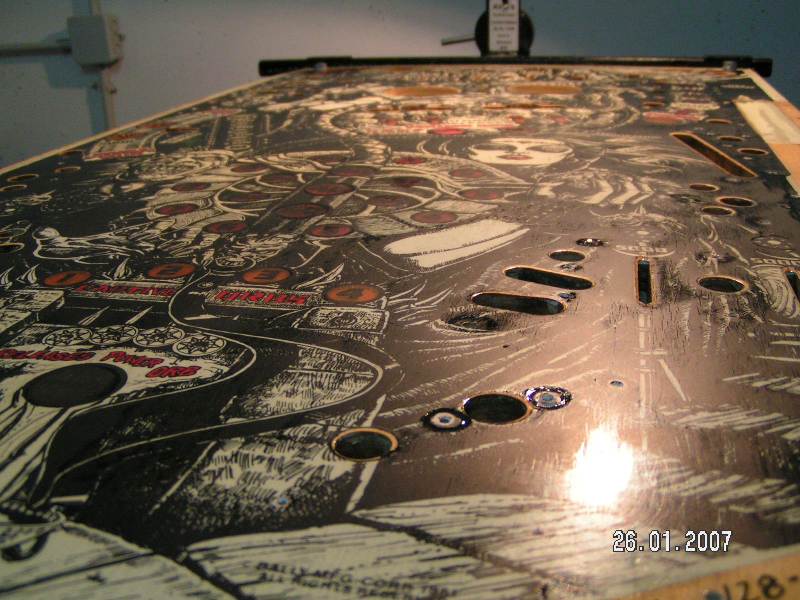

mic-1966 Geschrieben 26. Januar 2007 Geschrieben 26. Januar 2007 ich finde auch Super gelungen besonders am 60er Insert prima gemacht da sieht man ja überhaupt nix mehr von der Beschädigung und die ganzen feinen Linien nachzeichnen - prima gemacht - ich hatte bei meinem da auch leichte schwiriegkeiten da mir auch ein nicht lackfester Stifft beim 1. mal alles wieder versaut hatte. gibt es den 2 k lack auch zum Rollen ? wußte ich nicht , funktioniert das gut ? lässt der sich gut planschleifen falls es mal uneben wird ? viele Grüße michel
Stronzo Geschrieben 26. Januar 2007 Autor Geschrieben 26. Januar 2007 ich hatte bei meinem da auch leichte schwiriegkeiten da mir auch ein nicht lackfester Stifft beim 1. mal alles wieder versaut hatte. Ja, dann ist die Kacke am Dampfen. Daher mein Hinweis, das unbedingt vorher zu testen, was ich unter dem Apron mache. Ich möchte auch nicht behaupten, dass das bei jedem Material mit dem Stift funktioniert. Bei dem von MiB scheint es das aber. gibt es den 2 k lack auch zum Rollen ? wußte ich nicht , funktioniert das gut ? lässt der sich gut planschleifen falls es mal uneben wird ? Naja, ich habe MiB gesagt, dass ich das Zeug mit der Rolle auftrage und er hat mir dann angeboten, den Lack auf "rollen" einzustellen. Funktioniert dann gut, wenn man sich durch das ganze Rollensortiment der Baumärkte gekämpft und diese ausprobiert hat. Auf diese Art lernt man auch gleich das Schleifen und dass der Lack sauhart wird. Uneben wird es eigentlich immer, aber nicht so wie bei meinen Parkettlack-Geschichten. Nach wirklich nur 10 Minuten Schleifen (600er, nass, von Hand) sieht es aktuell so aus: (die schwarzen senkrechten Striche/Linien kommen daher, dass dort der Originallack rissig war. Ist nun gefüllt und lässt sich natürlich nicht rausschleifen.)

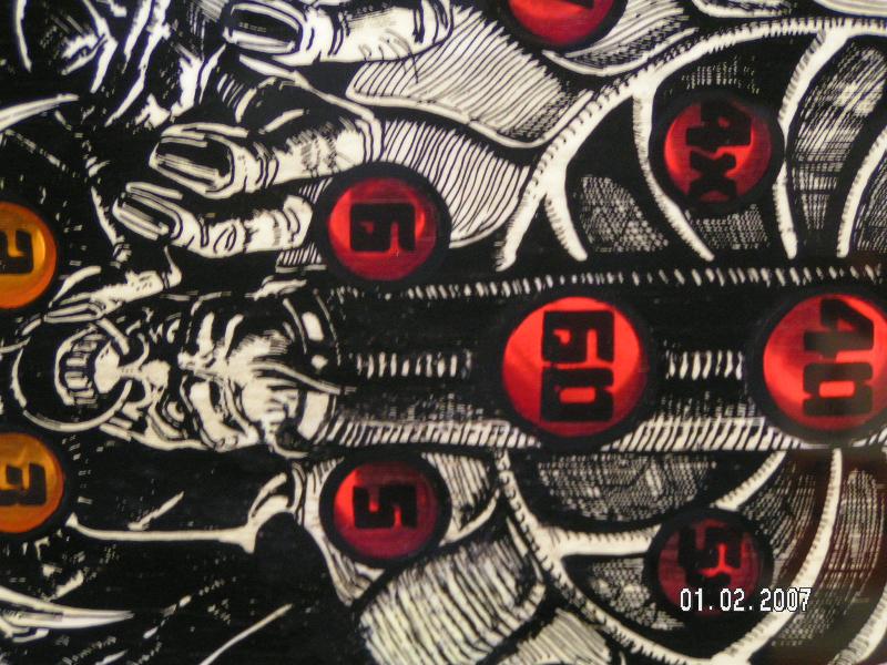

Stronzo Geschrieben 1. Februar 2007 Autor Geschrieben 1. Februar 2007 So, um das Ganze hier abzuschliessen: nach vielen kleinen Ausbesserungen, ein paar Schichten 2K und viel Schleiferei und Polieren sieht es nun ganz angenehm aus. Selbst aus der Nähe. Hier nochmal die Stelle vom Anfang des threads, nur neuer:

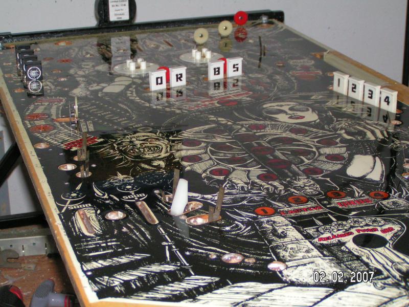

Stronzo Geschrieben 1. Februar 2007 Autor Geschrieben 1. Februar 2007 Ich überlege gerade, ob ich mich wirklich ärgern soll, dass der ursprüngliche Interessent inzwischen abgesprungen ist ......... weil eigentlich die ehemals gelbgilbige Kiste doch recht nett zu werden scheint: Grüsse Andy
