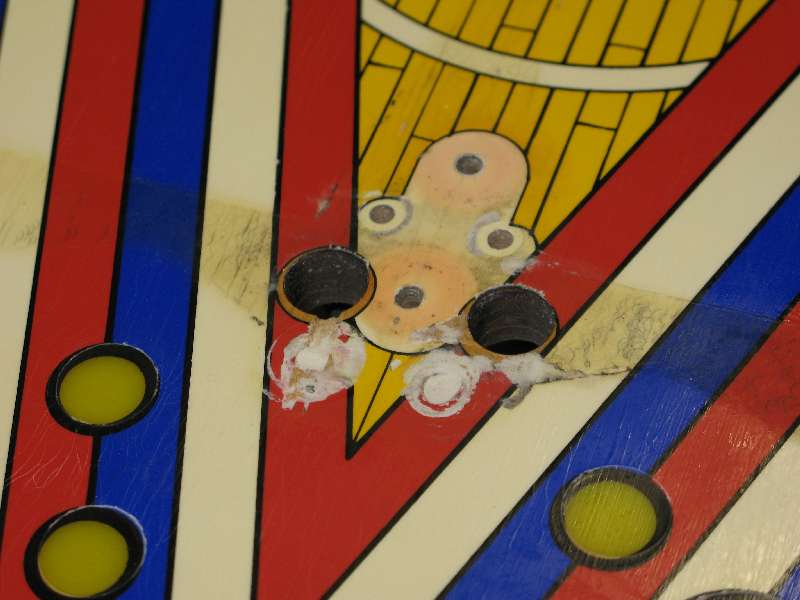

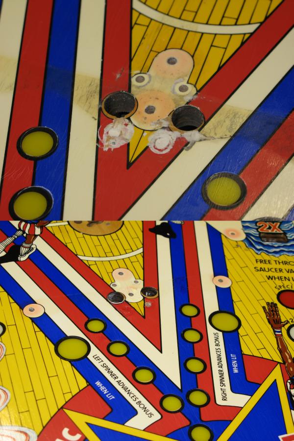

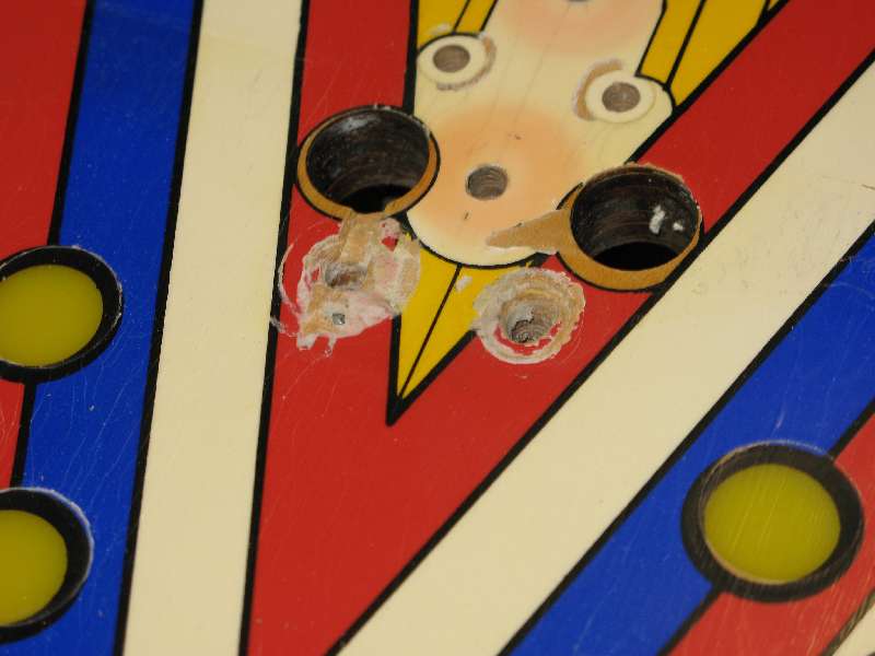

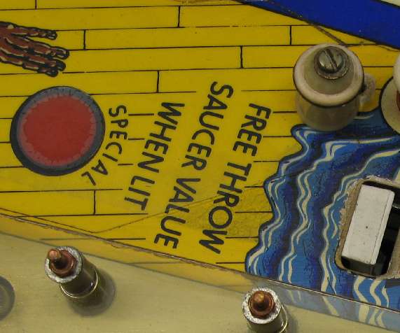

Und weiter gehts mit Spielfeld reinigen. Was ich als sauber angesehen habe, war noch mit einigen Klebstoffresten verschmutzt. Nach dem Einsatz von 100% statt 70%igem Isopropanol und Schmutzradierer und vor allem mit Stronzos Hilfe (Danke!) ist nun das Speilfeld soweit für die ersten Ausbesserungen.
Hier einige Vorher/Nachher Bilder.

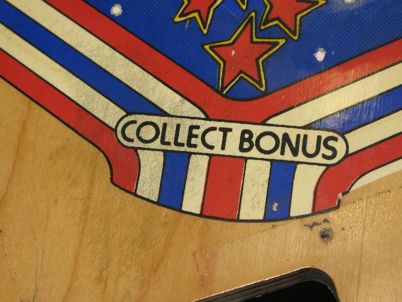

Abgang zwischen den Flippern mit Krähenfüssen

Und danach:

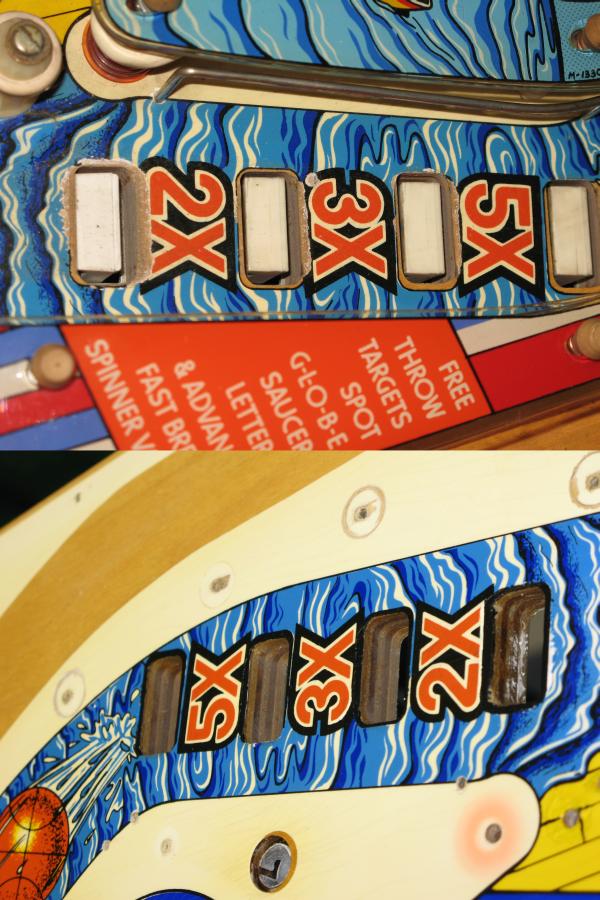

zwischen den Spinnern vorher
und nach dem Schmutzradieren
Klebstoff weg

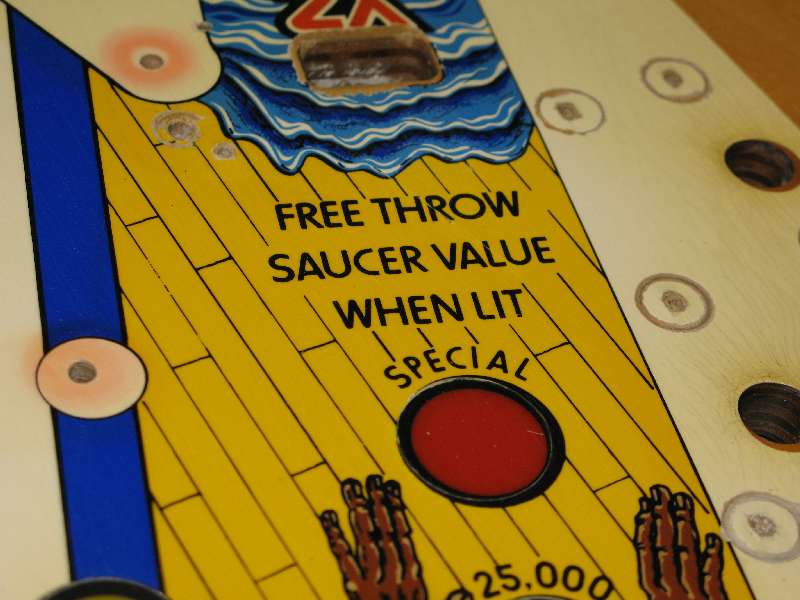

Free throw inline vor dem Radieren
Und danach dann so
Schön, schön!
Jetzt noch 'n bissel passende Farbe und das wird ein prächtiges Kerlchen.
Viele Grüße
Andy

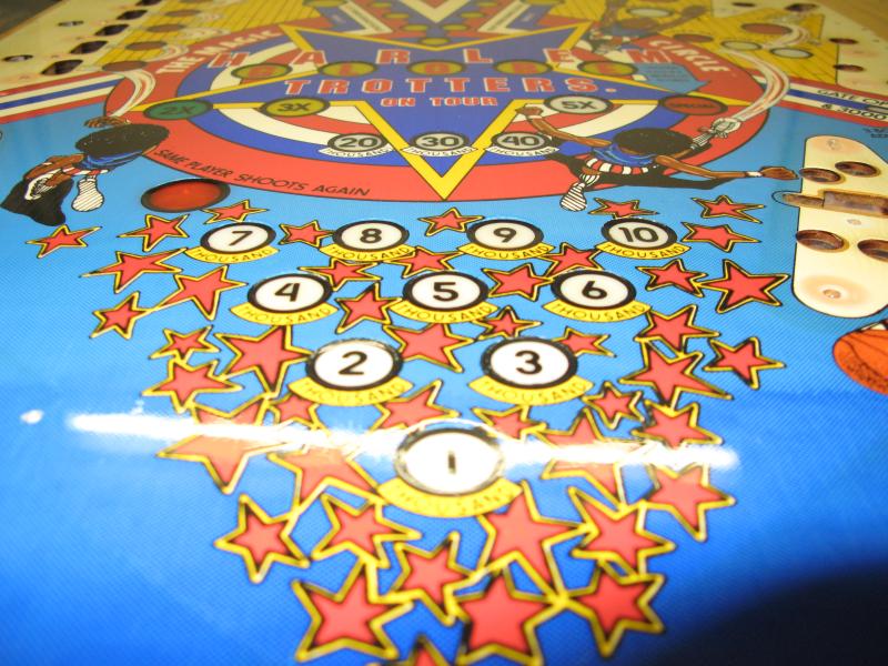

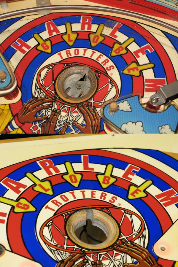

Ich war nicht ganz faul die letzten Wochen und Tage.
Es wurde noch viel geputzt und einiges gemalt.
Stronzo hat uns viele Tipps gegeben und auch einige Kleckse ausgebessert - Danke Andy!

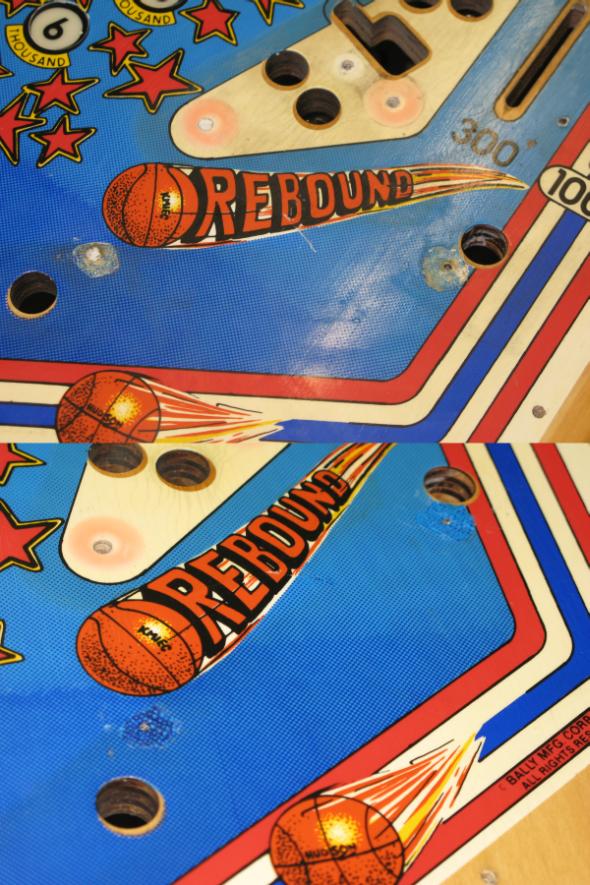

Seht selbst. Hier kommen einige vorher nachher Bilder.

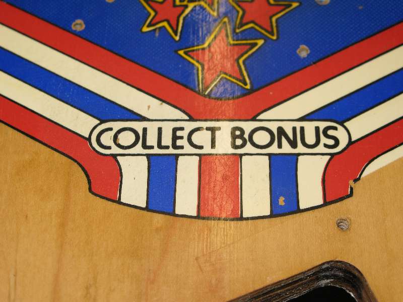

Bonusleiter

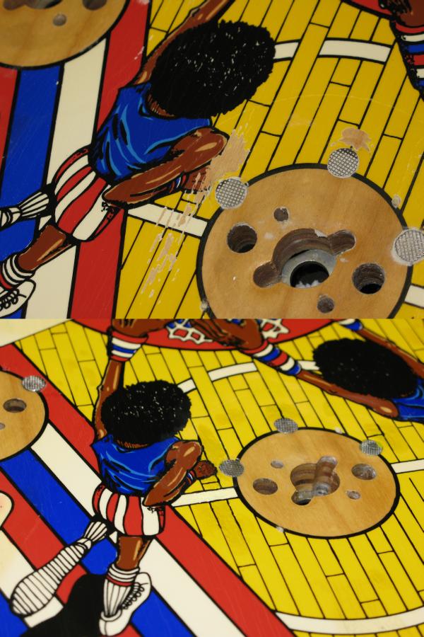

Um die Bumper
Die geklebte Stelle. Für ne Freihand Ausbesserung ganz ok finde ich.
Bestimmt ginge es besser, aber im Vergleich zu vorher doch ganz gut.
Spinner
und am Sonntag, wenn es nikcht mehr so heiß ist, kommt dann die erste Klarlack-Schicht drauf biggrin.gif

So, der Sonntag war klasse. Wetter optimal zum lackieren. Die Kellerfenster konnten auf Durchzug geöffnet bleiben, so dass schon am Montag der Geruch nicht mehr wahrnehmbar war. Danke Andy für Deine Engelsgeduld mit mir und die vielen Antworten auf meine Fragen. Die nächsten 1-2 Schichten kann ich dann alleine. Obwohl ich bald mal wieder Lust auf ne Pizza hätte wink.gif
Bildchen gefällig?
Bearbeitet von jürgen

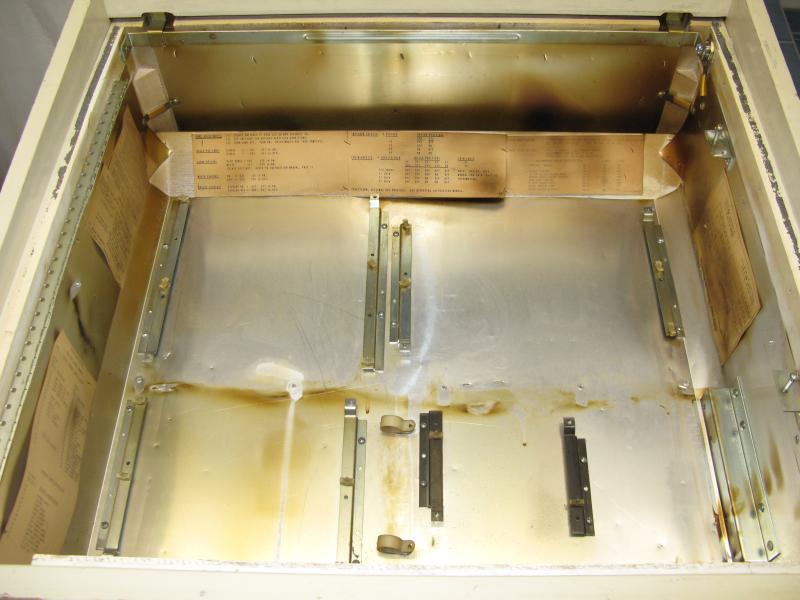

So, hab lang nichts mehr von mir hören lassen. Ich war in der Zwischenzeit nicht ganz untätig. Die Inserts wurden mit einer Extra-Portion Lack aufegfüllt und mittlerweile sind drei Schichten Lack auf dem Spielfeld. Leider ist es heute zu heiss zum Lackieren. Ich warte mit dem Abschleifen und der 4. Lackschicht bis zum Dienstag.

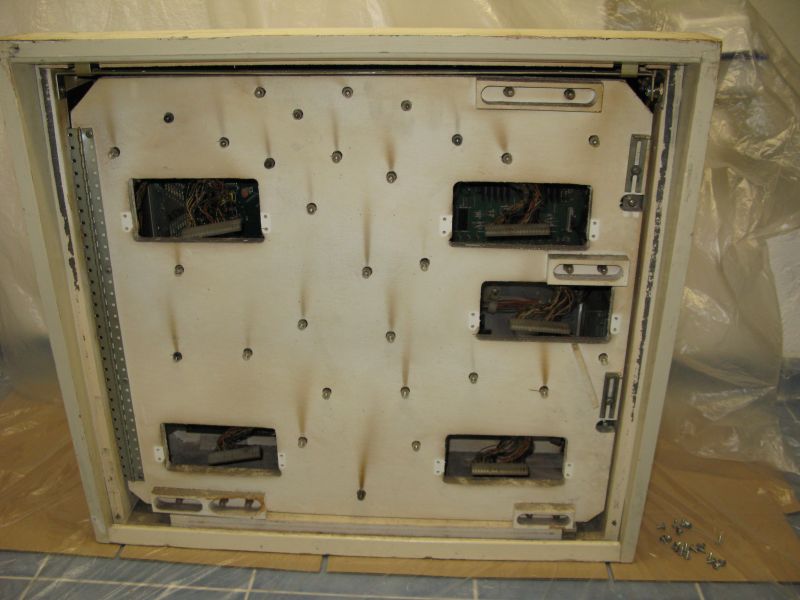

Trotzdem habe ich noch ein paar Bilder für Euch. Ich wollte ja nur den Rahmen der Backbox neu Lackieren. Was daraus geworden ist? Seht selbst rolleyes.gif
Jürgen
Erst die Vorher - Bilder
Innen schon den oberen Teil geputzt. Gut zu sehen ist die Spur der ausgelaufenen Batterie boah.gif

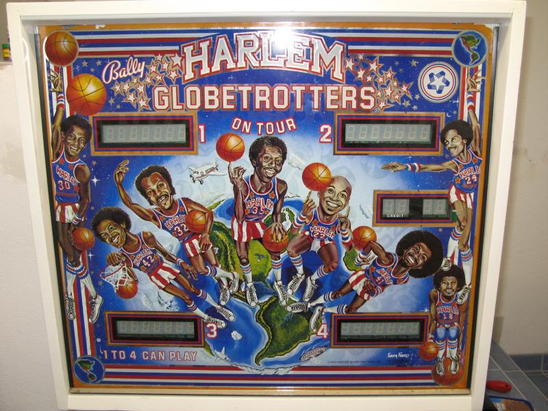

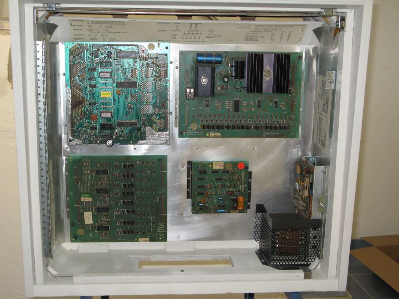

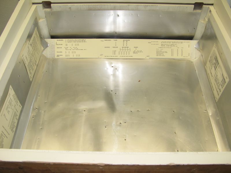

Gereinigt, den Rahmen lackiert und dann auch noch innen eine Dose Spray reingesprüht (war übrigens Cremeweiss von OBI)
Und rein mit den neuen "Instruction Cards"
Hardware und Platinen rein
Türe rein, Displays rein, Neue 5V Versorgung für die Displays verkabelt.
Das wars fürs erste.
