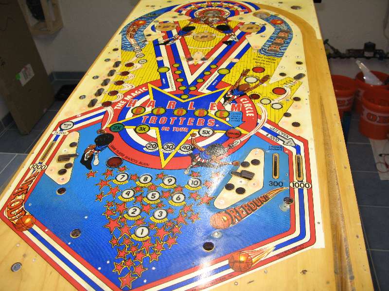

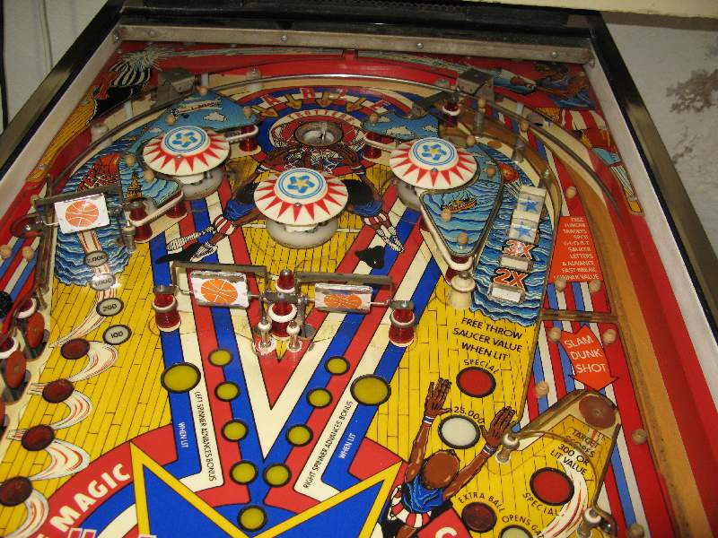

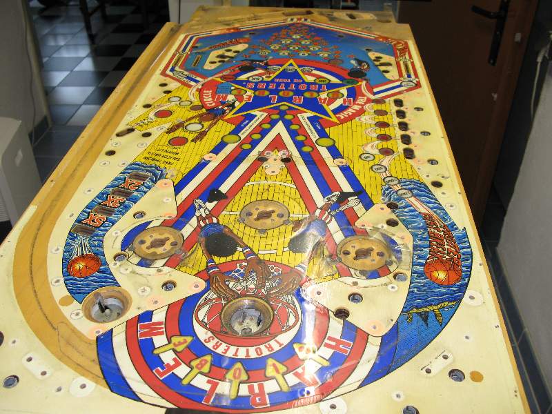

Zum Glück war das Spielfeld meines Harlem Globetrotters durch Mylar geschützt und noch sehr gut erhalten.

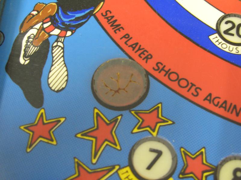

Das Mylar selbst allerdings nicht. Die Inserts darunter sehen aus wie Krater.
Erstmal ein paar vorher Bilder.
Spielfeld unten.

Veröffentlichte Bilder
oben

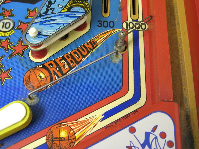

Detail Spinner

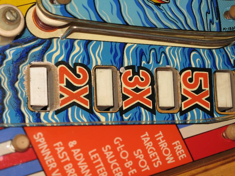

Drop down targets

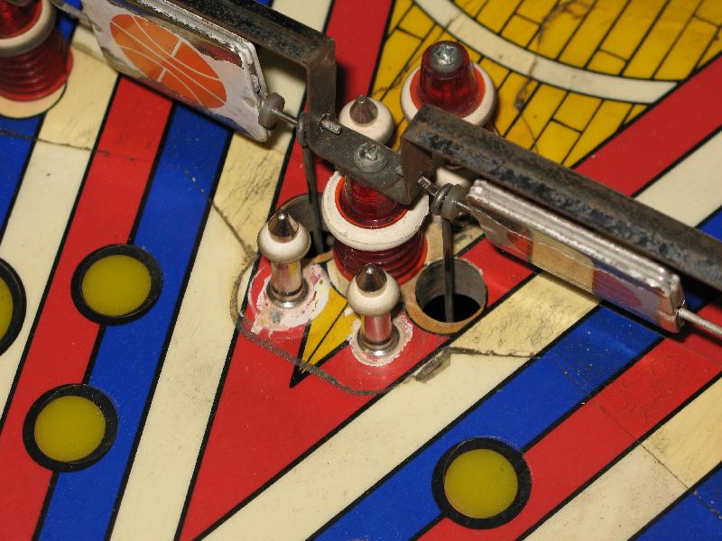

Inserts
alle sehen mehr oder weniger schlimm aus
Heute, am Dienstag, war dann Mylarabziehen dran.
Methode: Fön, Solvent 50, Mehl, Isopropanol.
Aufwand: ca 1,5 h. Zu zweit.
Ergebnis:

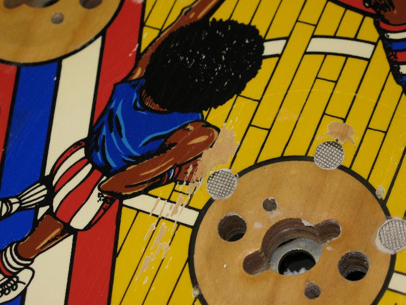

Ein paar Stellen sind dabei beschädigt worden, jedoch alles in allem habe ich schon schlimmeres in anderen Restaurationsberichten gesehen.
Ich muss nur ein paar Insertränder nachmalen und ein paar kleinere Stellen ausbessern.
Das schlimmste ist im Bild zu sehen.

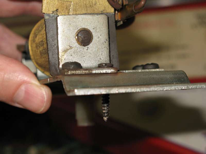

Die "Schraubnägel" für die Bumper, die von oben durchs Spielfeld gehen und unten dann die Bumpermechanik halten, sollte man die vor dem Lacken entfernen oder überlackieren?
Eine ist abgebrochen, wo finde ich Ersatz? In den Shops hab ich sie nicht gefunden oder übersehen.
Jürgen
Überlackieren.
Die Dinger bekommst Du nicht ohne Beschädigungen raus. Das wichtige an den Dingern ist eh das Gewinde unten, daher kann der Kopf oben ruhig zugelackt werden.

sollte ich dann den abgebrochenen nicht ersetzten und die Spule nur mit zwien befestigen?
Oder in diesem Fall dann doch das Risiko von Beschädigungen eingehen?
Muss der "Nagel" rausgedreht werden?
Jürgen
Ich lasse die Dinger auch immer drin. Sofern sie hochstehen, einklopfen (PF abstützen!), sonst wird es etwas blöd beim Schleifen.
Das sind Kammnägel, also Nägel mit einer Art Gewinde. Gehen wohl nur schwer raus. Ersatz gibt es wohl nur von "Schlachtfeldern". Müßte mal nachsehen, wenn ich wieder zuhause bin.
Grüße
Andy
So würde ich es als erstes probieren. Beim rausklopfen kann es sein, daß Du Dir durch das Gewinde das Loch unnötig vergrößerst.
Ok, ich habe das Teil endlich im Parts Catalog gefunden:
Also doch rausklopfen...
Andreas
Rauskloppen... mit passender Nuss o.äh. untergelegt... ok.. 2 Leute .
Wenn die ersten 5 MM Raus sind, Grippzange und rausdrehen.
Beim kompletten Rausdreschen kommt zuviel Holz mit .
OK, man könnte,sollte das hinterher wieder einleimen.
Steinigt mich, wenn ich Müll tipper .
Grüße, Rog

Glück gehabt,
von der Schraube waren nur 4mm übrig. Die ist fast von alleine rausgefallen.
Neue Schraube ist drin, danke Ballyman!
Jürgen

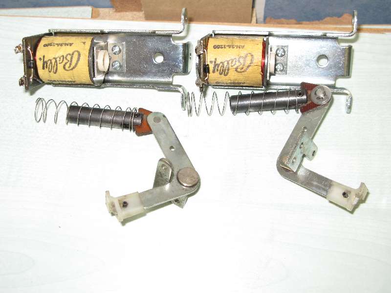

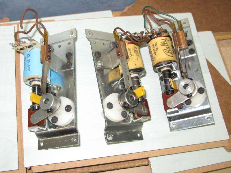

Flippermechanik vorher.
Gewinde futsch, mit Schnellbauschraube wurde der Coilstop am Spielfeld fixiert wacko.gif
Nachher:
geputzt, neue Achslager und Hülsen, Coilstop mit Schraube und Mutter fixiert.
Auch die Slingshots wurden gereinigt. War viel Fett am Gelenk (muss da welches ran?)
Neue Hülsen und weiter gehts.

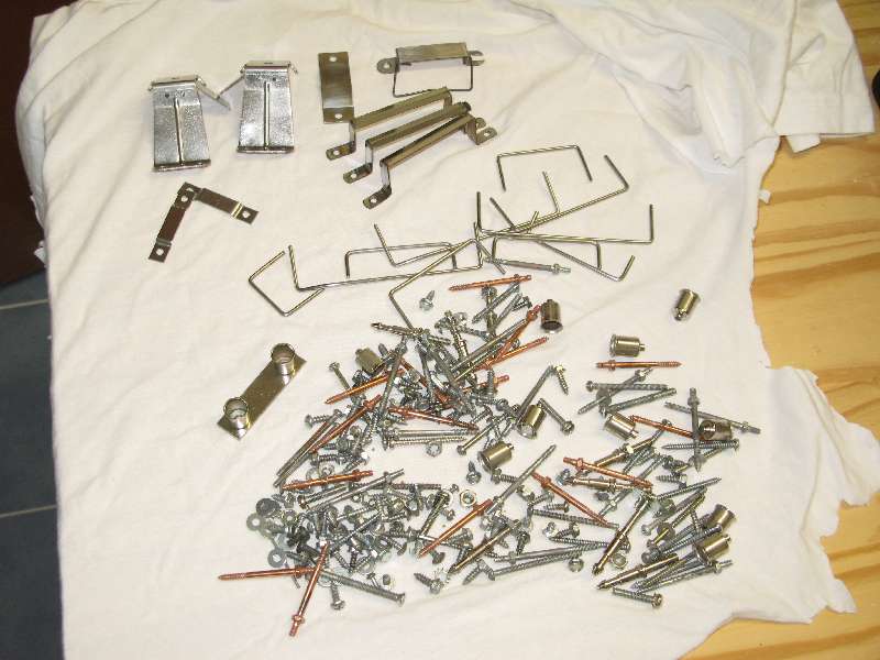

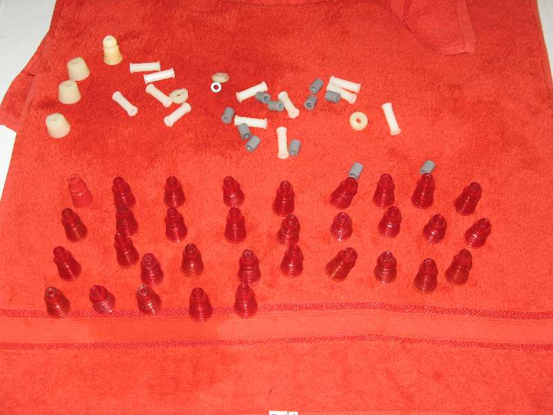

Schrauben und Kleinteile aus dem Tumbler geholt
Flipperfinger und Plastics einer Bref-Orgie unterzogen
Die Posts trocknen vor sich hin. Wenn sie trocken sind, bekommen sie noch eine Cockpitspray - Pflege (danke für den Tipp, Stronzo).
Bloß nicht!
Fett verklebt und verharzt und dann geht gar nix mehr...
